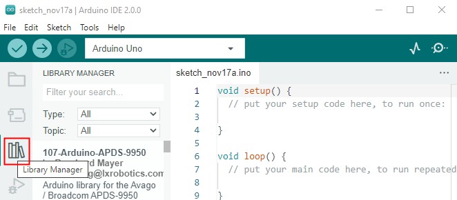

  1. Klicken Sie im linken Bereich der Arduino IDE auf das Symbol Bibliotheks-Manager.
    ../_images/ar_libr_manager.jpg

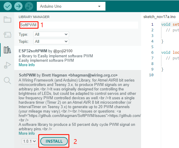

  2. Suchen Sie nach der Bibliothek:
    • Eine Liste der verfügbaren Bibliotheken wird angezeigt. Verwenden Sie die Suchleiste, um die gewünschte Bibliothek zu finden.
    • Um beispielsweise die SoftPWM-Bibliothek zu installieren, geben Sie den Namen der Bibliothek ein und klicken Sie auf die Schaltfläche INSTALLIEREN.
    ../_images/ar_softpwm.png

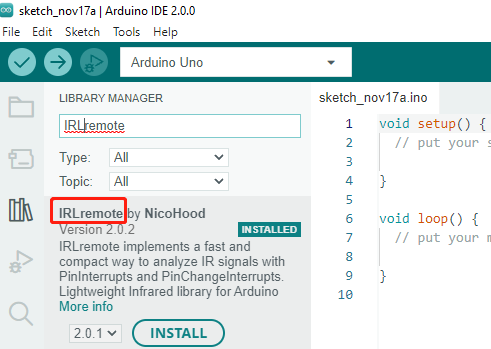

  4. Wiederholen Sie die oben genannten Schritte, um die IRLremote-Bibliothek zu installieren. Achten Sie darauf, den Namen der Bibliothek korrekt zu schreiben.
    ../_images/ar_irlremote.png

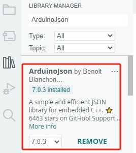

  5. Installieren Sie anschließend die ArduinoJson-Bibliothek.
    ../_images/ar_arduinojson.png

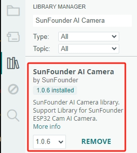

  6. Suchen Sie nach und installieren Sie die SunFounder AI Camera-Bibliothek, die letzte für dieses Projekt benötigte Bibliothek.
    ../_images/ar_aicamera.png
