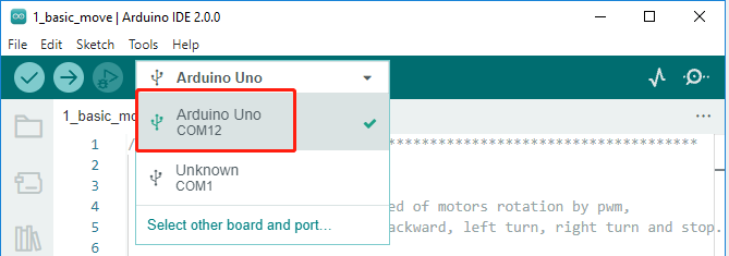

  4. Hier können Sie schnell das Board und den Port auswählen.

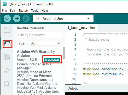

    Falls COMxx nicht erscheint, öffnen Sie den Board Manager links und stellen Sie sicher, dass der Core „Arduino AVR Boards“ installiert ist.

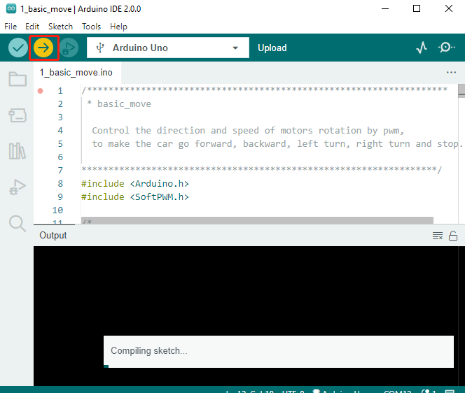

  5. Klicken Sie nun auf den Hochladen-Button, um den Code auf das Arduino-Board zu übertragen. Wenn dies abgeschlossen ist, wird eine Benachrichtigung im unteren rechten Bereich Ihres IDE-Fensters angezeigt. Natürlich können beim Hochladen manchmal Fehler auftreten, die dann hier ebenfalls aufgelistet werden.
    • Wenn Sie eine „Compilation error: SoftPWM.h: Datei oder Verzeichnis nicht gefunden“ Meldung erhalten, bedeutet dies, dass Sie die SoftPWM Bibliothek nicht installiert haben.
    • Befolgen Sie die Anweisungen unter Installieren der erforderlichen Bibliotheken, um die beiden benötigten Bibliotheken SoftPWM und IRLremote zu installieren.
