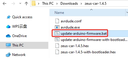

  3. Entpacken Sie die heruntergeladene ZIP-Datei und doppelklicken Sie auf die Datei update-arduino-firmware.bat, um sie auszuführen.
    _images/faq_firmware_file.png

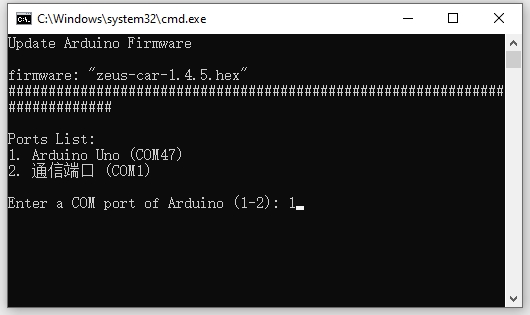

  4. Geben Sie die entsprechende Nummer für das Arduino Uno Ihres Zeus Cars ein (z. B. 1) und drücken Sie Enter, um das Update zu starten.
    • Wenn der richtige COM-Port nicht angezeigt wird oder Sie unsicher sind, welcher es ist, trennen Sie andere USB-Geräte von Ihrem Computer und lassen nur den Rover angeschlossen.
    • Wenn ein Fehler wie avrdude.exe: stk500_getsync() attempt 1 of 10: not in sync: resp=0xXX auftritt, stellen Sie sicher, dass der ESP32-CAM im ersten Schritt getrennt wurde.
    _images/faq_firmware_port.png

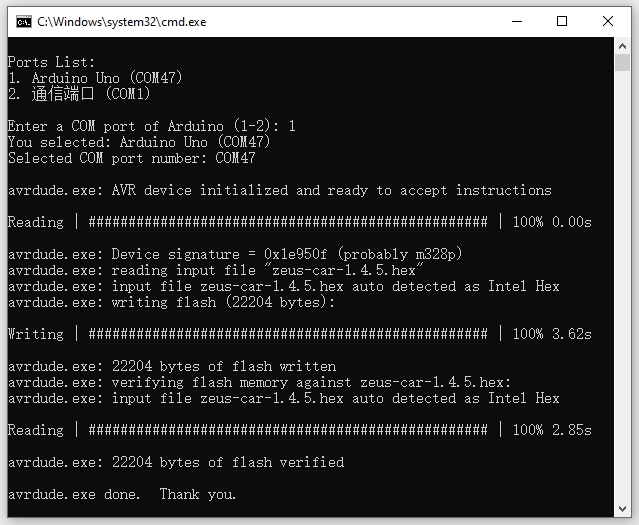

  5. Nach kurzer Zeit wird der neue Code erfolgreich auf die Uno R3-Platine des Zeus Cars hochgeladen. Wenn das Hochladen nach mehreren Versuchen fehlschlägt, können Sie update-arduino-firmware-with-bootloader.bat ausführen.
    _images/faq_firmware_finish.png
