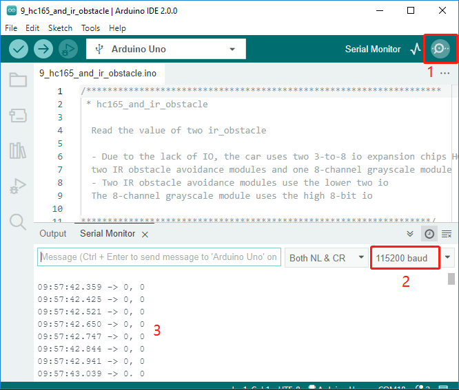

  4. Abre el monitor serie y asegúrate de que la velocidad de transmisión actual esté configurada en 115200, luego podrás visualizar los datos impresos.
    • Si ninguno de los módulos de evitación de obstáculos detecta un obstáculo, el monitor serie imprimirá 0, 0.
    • Si colocas tu mano frente a uno de los módulos, imprimirá 1, 0 o 0, 1.
