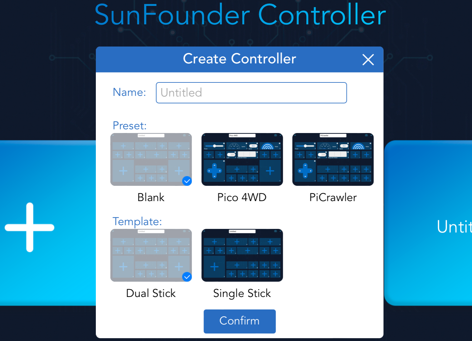

    • En la sección de plantillas predefinidas, selecciona Blank y Dual Stick.
      ../_images/app_blank.PNG

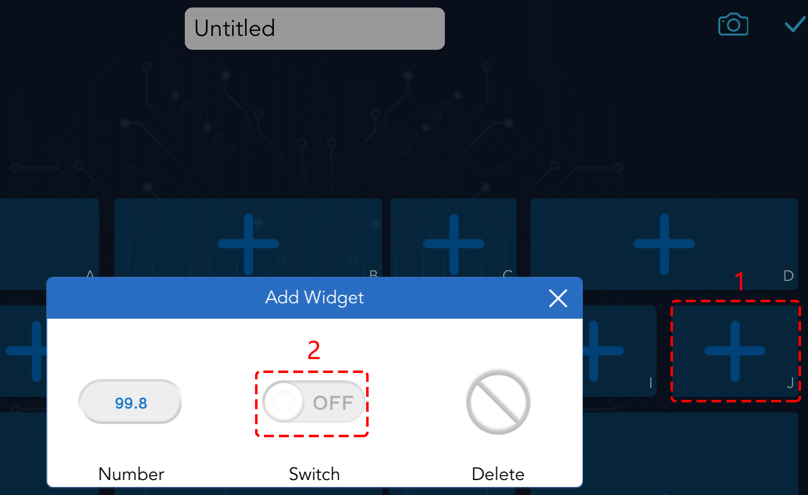

    • Haz clic en el icono + en el área J y selecciona un widget de interruptor. Puede que necesites deslizar hacia la izquierda para verlo.
      ../_images/app_switch_wid.png

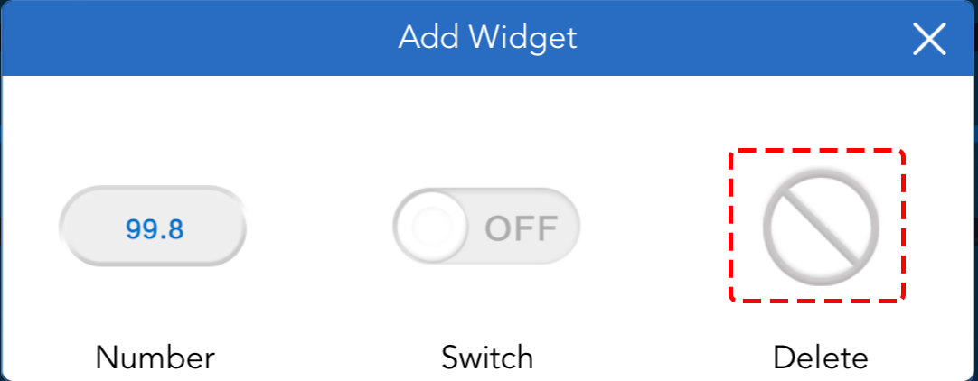

      Si crees que seleccionaste el widget equivocado, puedes hacer clic en él nuevamente y usar el botón de eliminación para eliminarlo.
      ../_images/app_delete.png

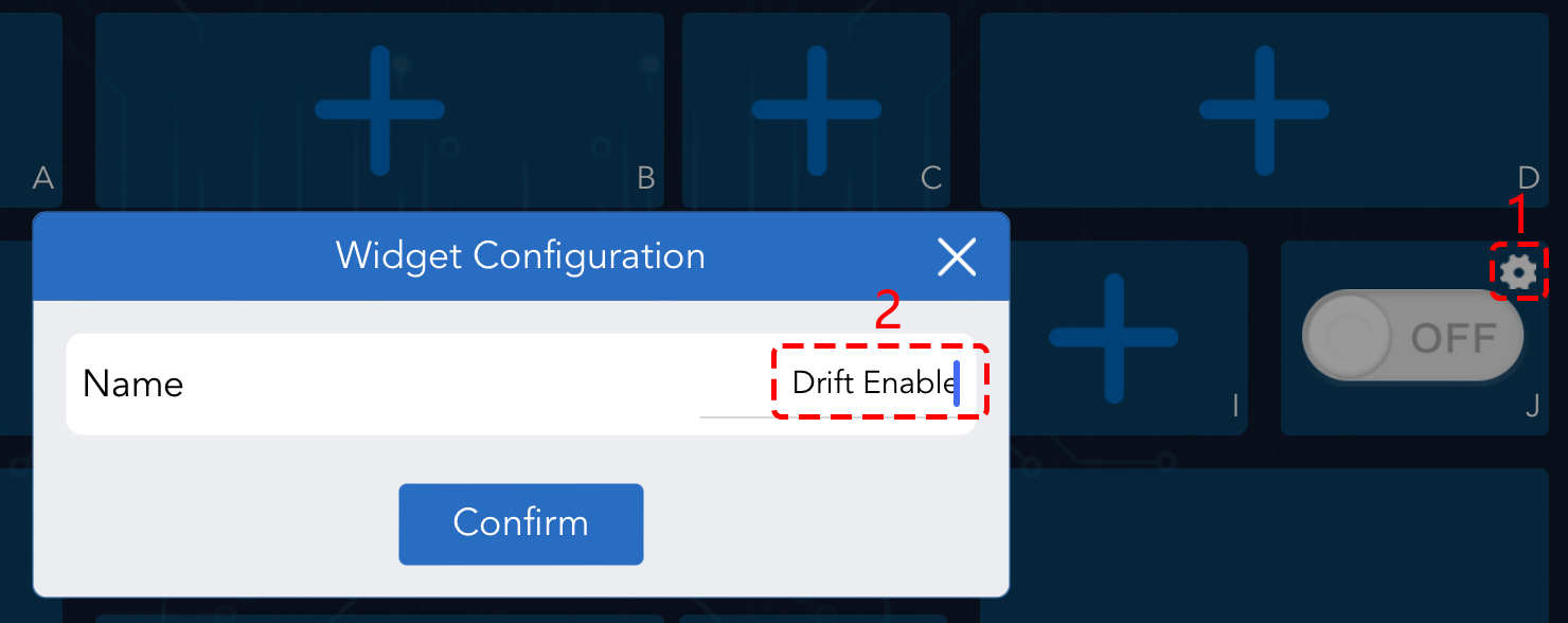

    • Haz clic en el icono de configuración en la parte superior derecha para asignarle un nombre.

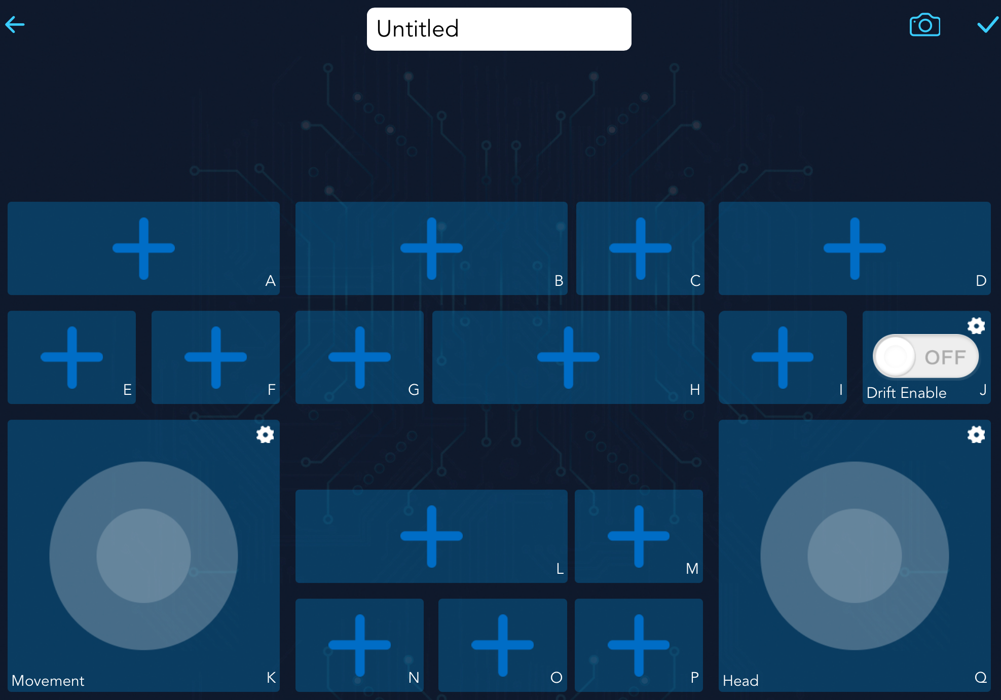

    • Selecciona un widget de joystick en las áreas K y Q, asígnales un nombre a ambos y guarda el controlador con el botón app_save.
    ../_images/app_joystick_wid.png

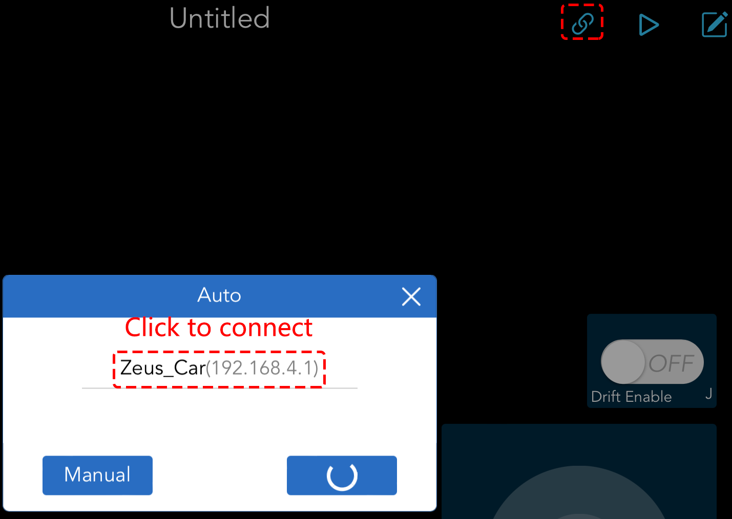

    • Luego, conecta el Zeus Car a tu dispositivo a través del botón app_connect. Espera unos segundos y aparecerá Zeus_Car(IP), haz clic en él para conectarte.
      ../_images/app_connect1.png
      Asegúrate de que tu Wi-Fi esté conectado a Zeus_Car si no ves este mensaje después de un tiempo.
