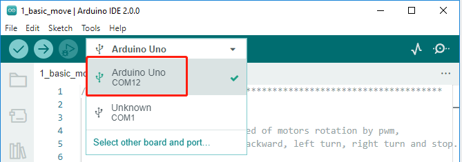

  4. Puedes seleccionar rápidamente la placa y el puerto desde este lugar.

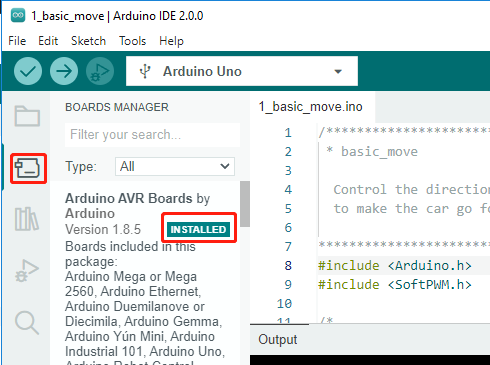

    Si no aparece COMxx, abre el Administrador de Placas desde la barra lateral y asegúrate de que el núcleo «Arduino AVR Boards» está instalado.

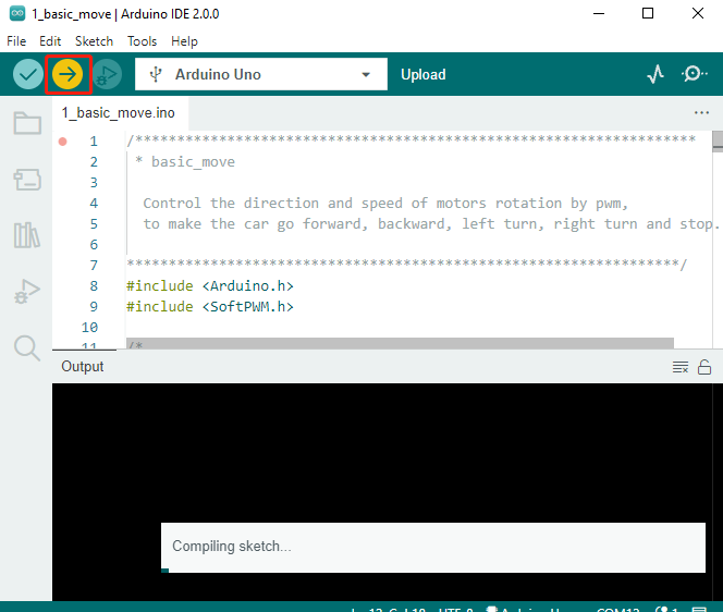

  5. Ahora, haz clic en el botón Upload para cargar el código en la placa Arduino. Una vez finalizado, aparecerá una notificación en la esquina inferior derecha de la ventana del IDE. En caso de que surjan problemas durante la carga, los errores se mostrarán en esta sección.
    • Si aparece el error «Compilation error: SoftPWM.h: No such file or directory», significa que no tienes instalada la biblioteca SoftPWM.
    • Consulta Instalar las bibliotecas requeridas para instalar las bibliotecas necesarias SoftPWM y IRLremote.
    ../_images/ar_upload.png

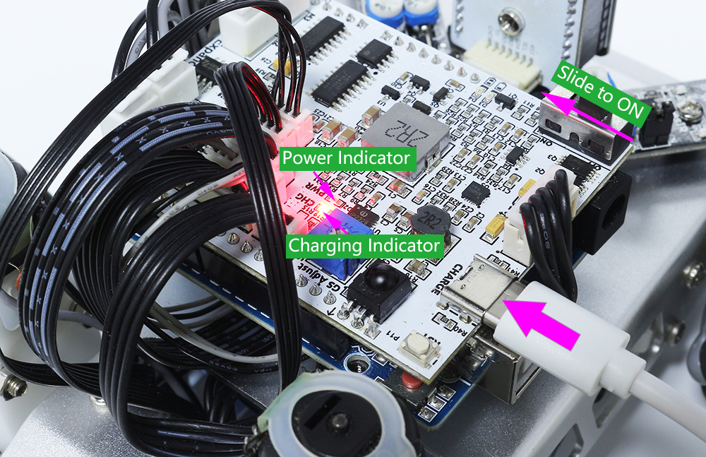

    • Si es la primera vez que se usa o si se desconectó el cable de la batería, el Zeus Car Shield activará su circuito de protección contra sobre-descarga.
    • Por lo tanto, deberás conectar el cable Type-C durante aproximadamente 5 segundos.
      ../_images/zeus_charge.jpg
    • Si el indicador de encendido se ilumina, significa que el estado de protección se ha liberado. En este punto, verifica los indicadores de batería. Si ambos están apagados, continúa cargando la batería con el cable Type-C.
      ../_images/zeus_power.jpg

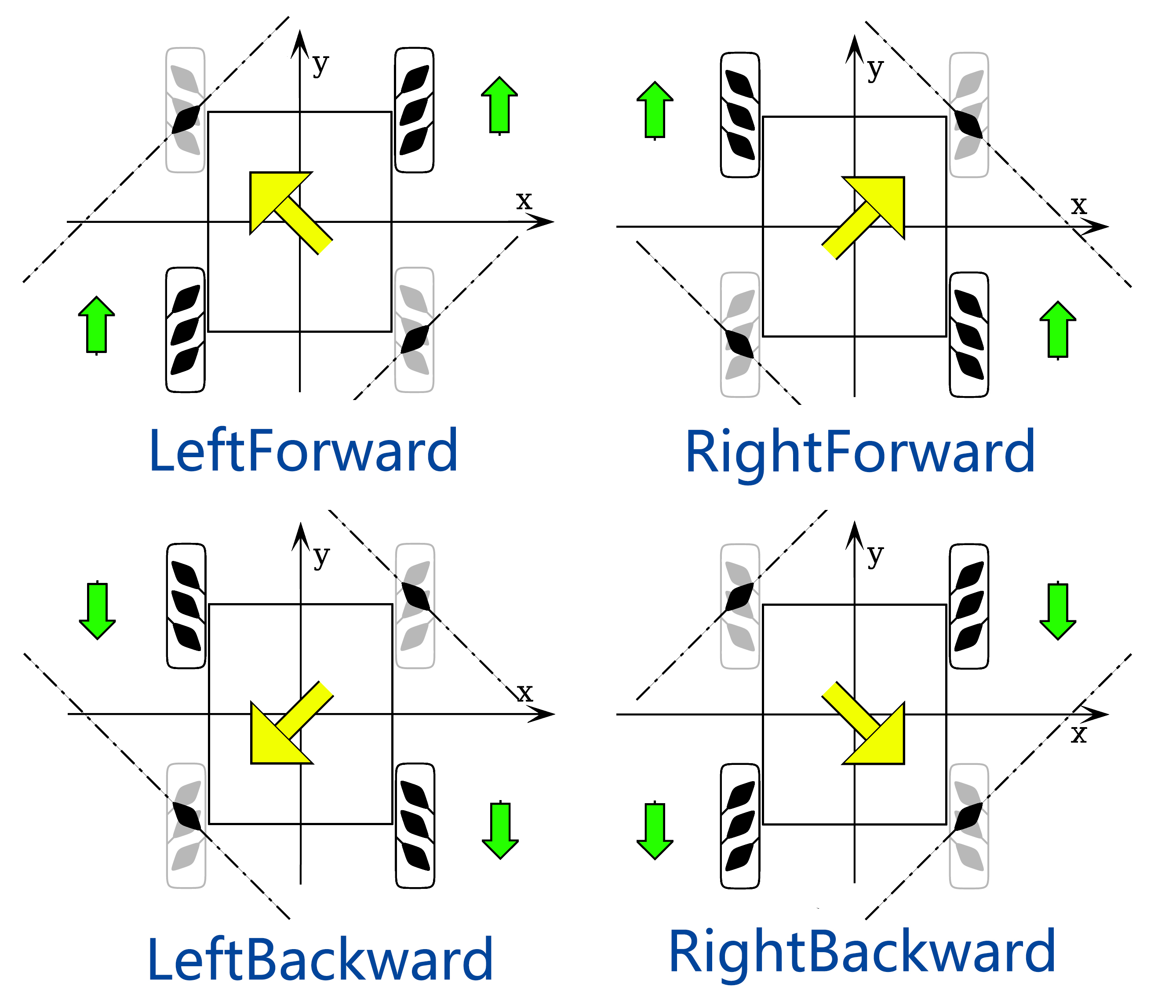

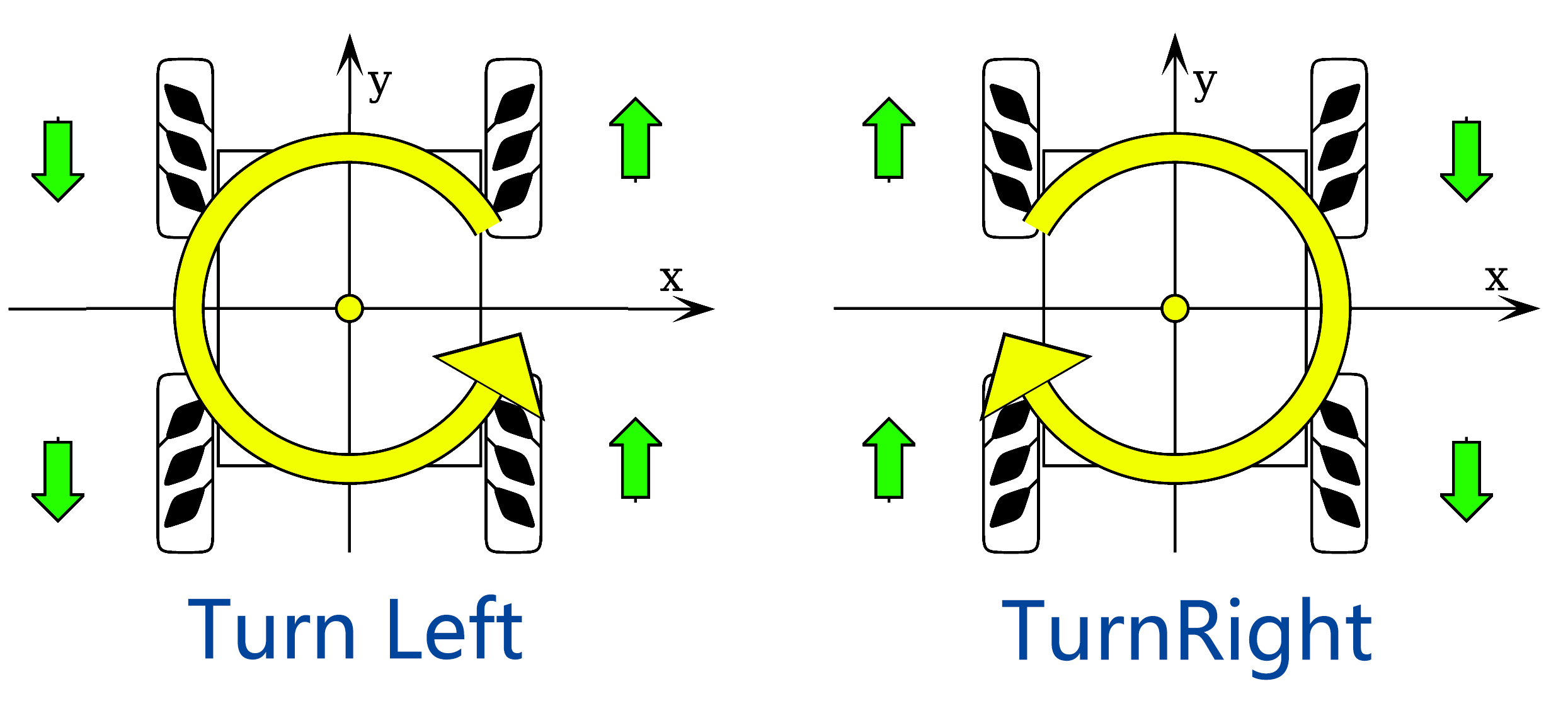

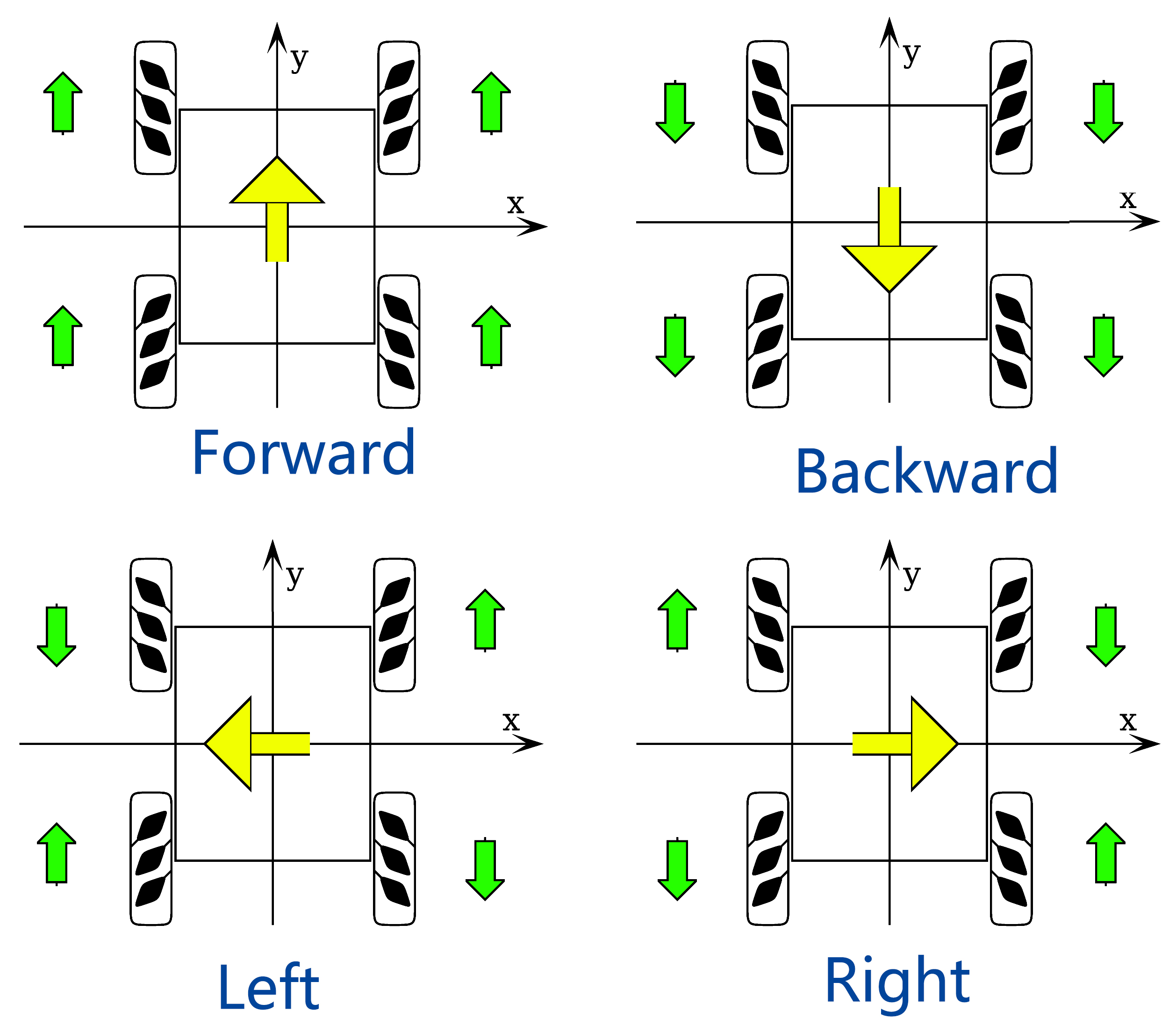

Estos movimientos se logran gracias a la cooperación de las 4 ruedas Mecanum. Por ejemplo, si las cuatro ruedas avanzan o retroceden al mismo tiempo, el Zeus Car también se moverá en esas direcciones. Si dos ruedas avanzan y dos retroceden, el vehículo se desplazará lateralmente o girará hacia la izquierda o la derecha.
Veamos cómo se logran estos movimientos en detalle.
  • Movimiento hacia adelante y hacia atrás, desplazamiento lateral.
  • Desplazamiento en diagonal.
  • Rotación hacia la izquierda y la derecha.
