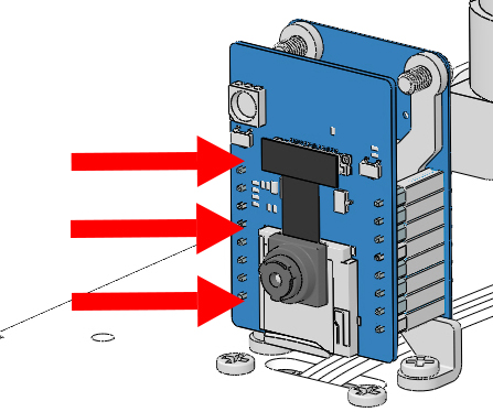

  1. La ESP32-CAM y la placa Arduino comparten los mismos pines RX (recepción) y TX (transmisión). Por lo tanto, antes de subir el código, desconecta la ESP32-CAM para evitar conflictos o problemas de comunicación.

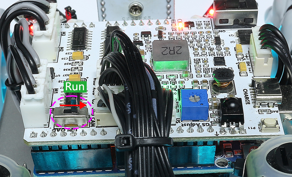

  3. Una vez que el código se haya cargado correctamente, vuelve a conectar la ESP32-CAM y desliza el interruptor de encendido a la posición ON para iniciar el Zeus Car.
  4. Cambia el interruptor de carga a la posición de ejecución (lado derecho en este diagrama) para activar la ESP32-CAM.
    ../_images/zeus_run.jpg

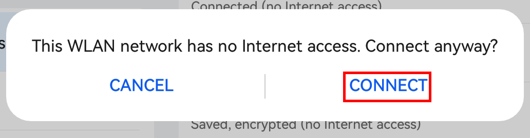

    • El modo de conexión predeterminado es el modo AP. Una vez conectado, aparecerá un mensaje indicando que no hay acceso a Internet en esta red WLAN. Por favor, selecciona la opción de continuar conectado.
    ../_images/app_no_internet.png
