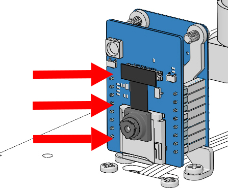

  1. Mantén la ESP32 CAM insertada en el adaptador y enciende el Zeus Car.

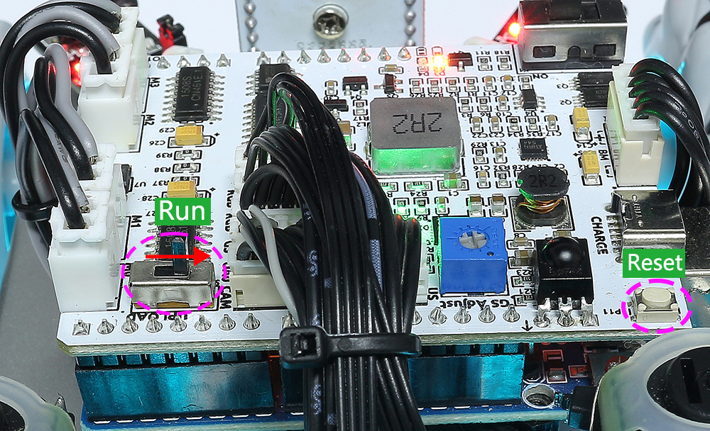

  2. Para activar la ESP32 CAM, cambia el interruptor de modo a la posición Run y presiona el botón Reset para reiniciar la placa R3.
    _images/zeus_run123.jpg

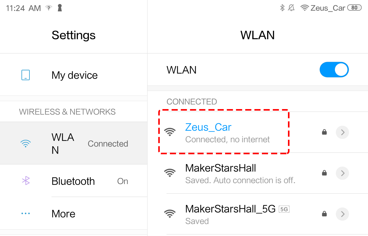

  3. En tu dispositivo móvil (teléfono o tableta), busca la red «Zeus Car», introduce la contraseña 12345678 y conéctate.
    • La conexión actual es con el punto de acceso del Zeus Car, por lo que no habrá acceso a internet. Si el dispositivo sugiere cambiar de red, selecciona «Permanecer conectado».

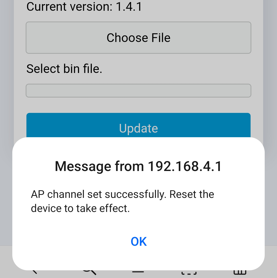

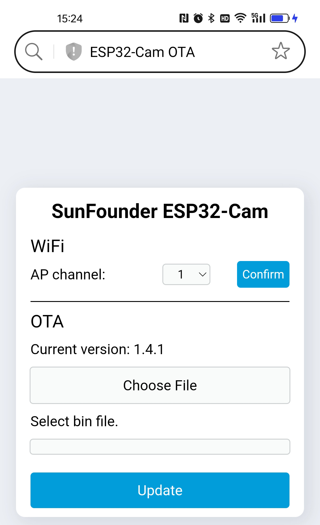

  4. Abre un navegador en tu dispositivo móvil y accede a http://192.168.4.1 para entrar a la página de actualización OTA de la ESP32 CAM.
    _images/faq_cam_ota_141.jpg

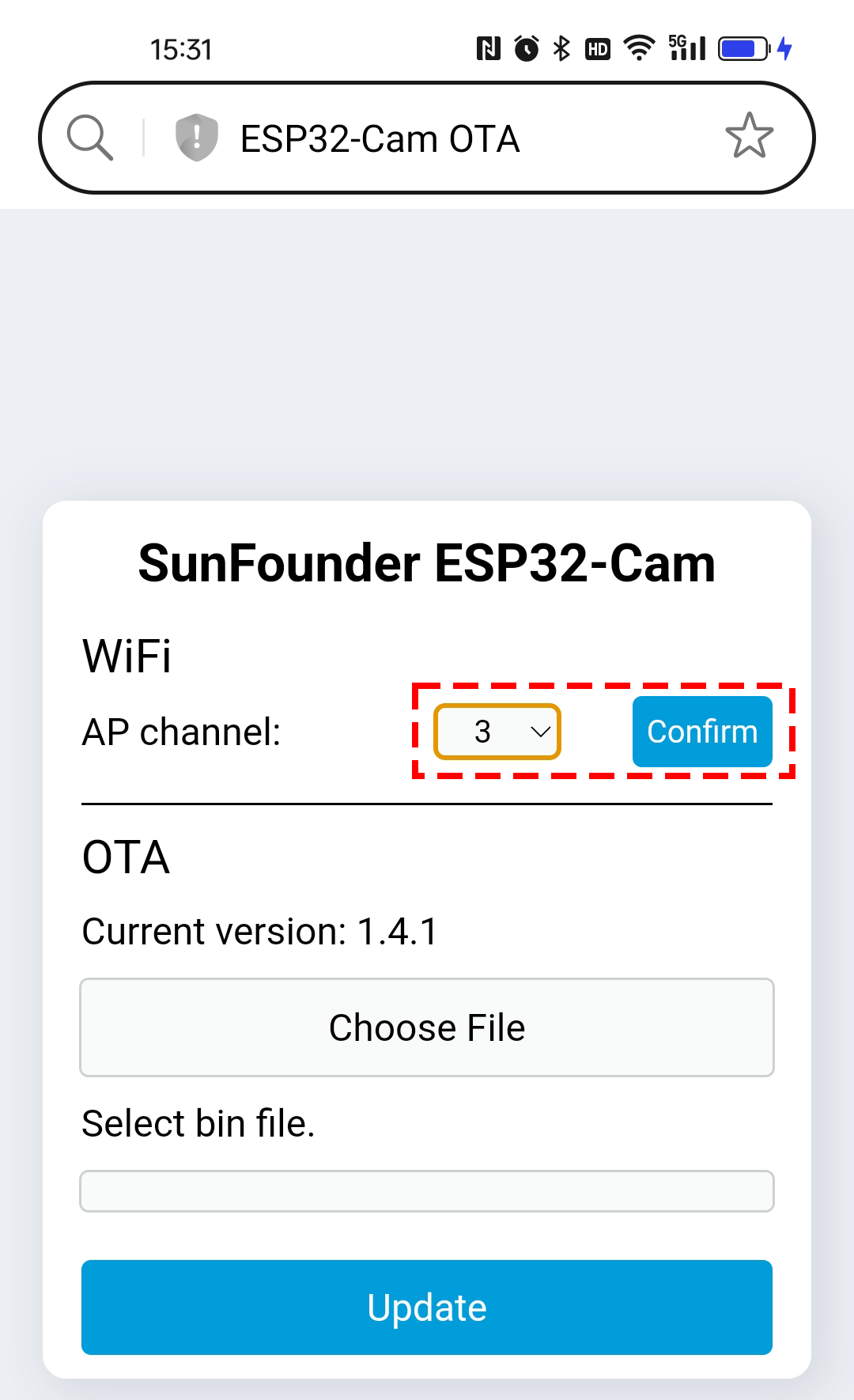

  5. En la sección Wi-Fi AP Channel, selecciona un canal diferente.
    • El canal predeterminado es 1. Al cambiar de canal, salta 1 o 2 posiciones a la vez (por ejemplo, de 1 a 3, y si es necesario, a 5).
    • Haz clic en el botón Confirm para guardar los cambios.
    _images/faq_cam_ota_channel.png
  6. Aparecerá una ventana de confirmación pidiéndote que reinicies el dispositivo. Haz clic en Confirm.
    _images/faq_cam_ota_reset.jpg
  7. Presiona el botón Reset para reiniciar el dispositivo. Ahora, el Zeus Car está listo para su uso normal.

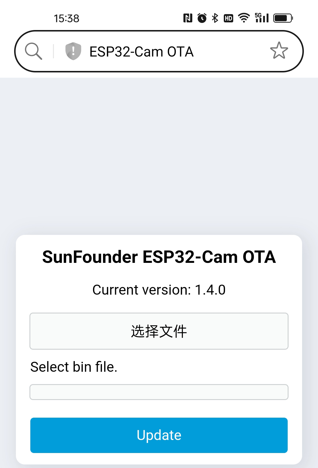

  5. Abre un navegador en tu dispositivo móvil y accede a http://192.168.4.1 para entrar a la página de actualización OTA de la ESP32 CAM.
    _images/faq_cam_ota.jpg

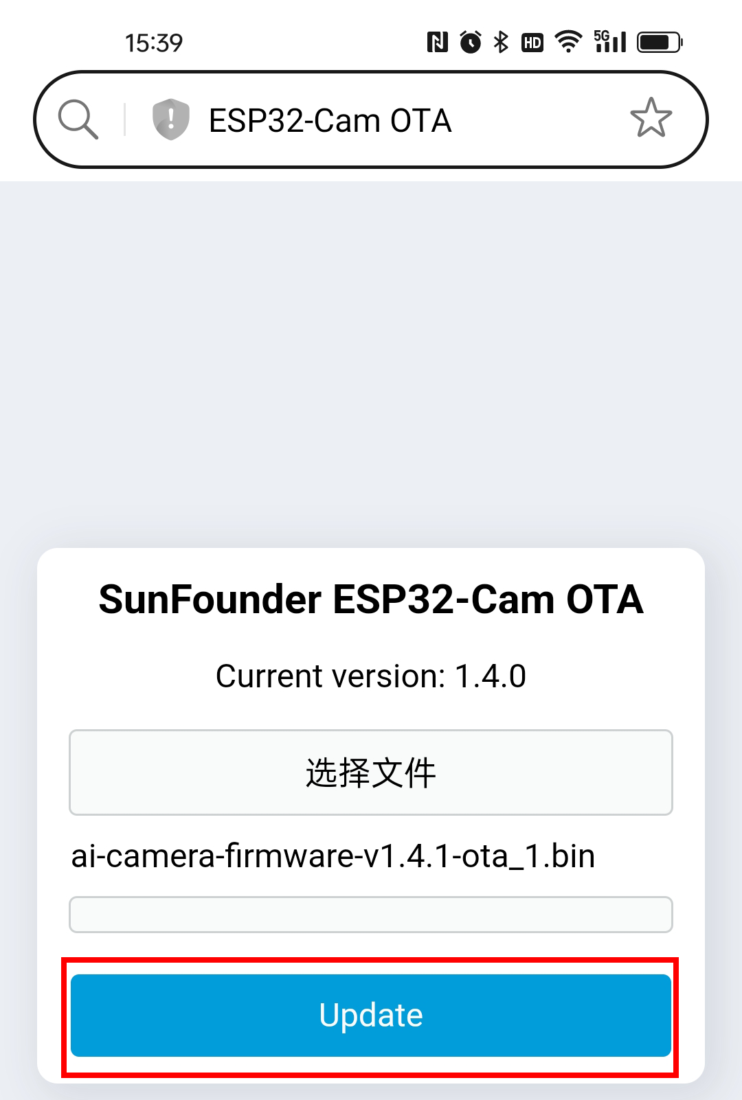

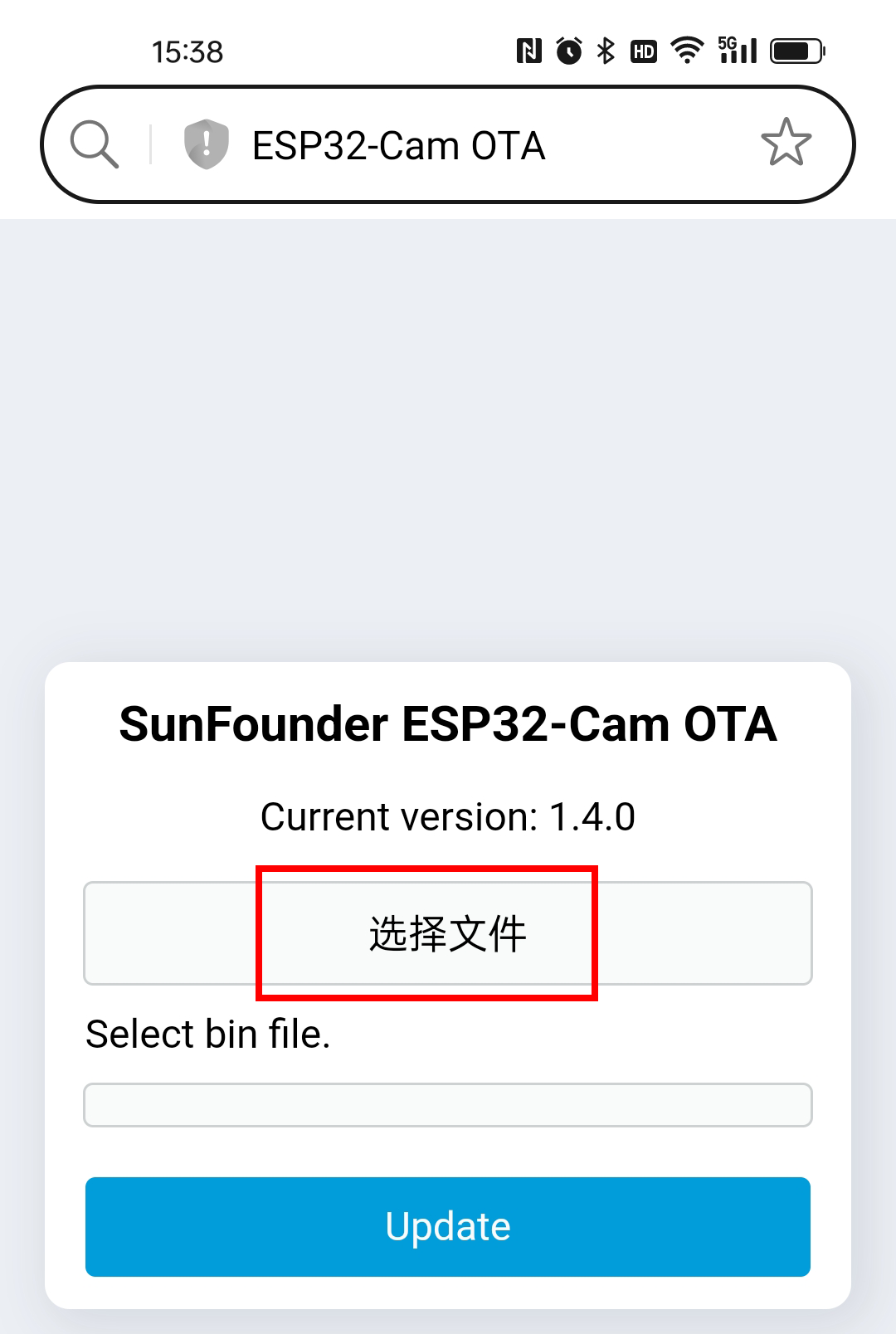

  6. En la página OTA, selecciona el archivo de firmware descargado.
    _images/faq_cam_ota_choose.png

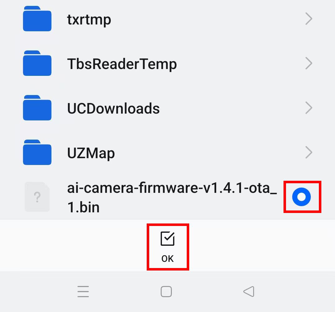

  7. Selecciona el archivo ai-camera-firmware-v1.4.1-ota.bin de tu dispositivo y haz clic en OK.
    _images/faq_cam_ota_file.png

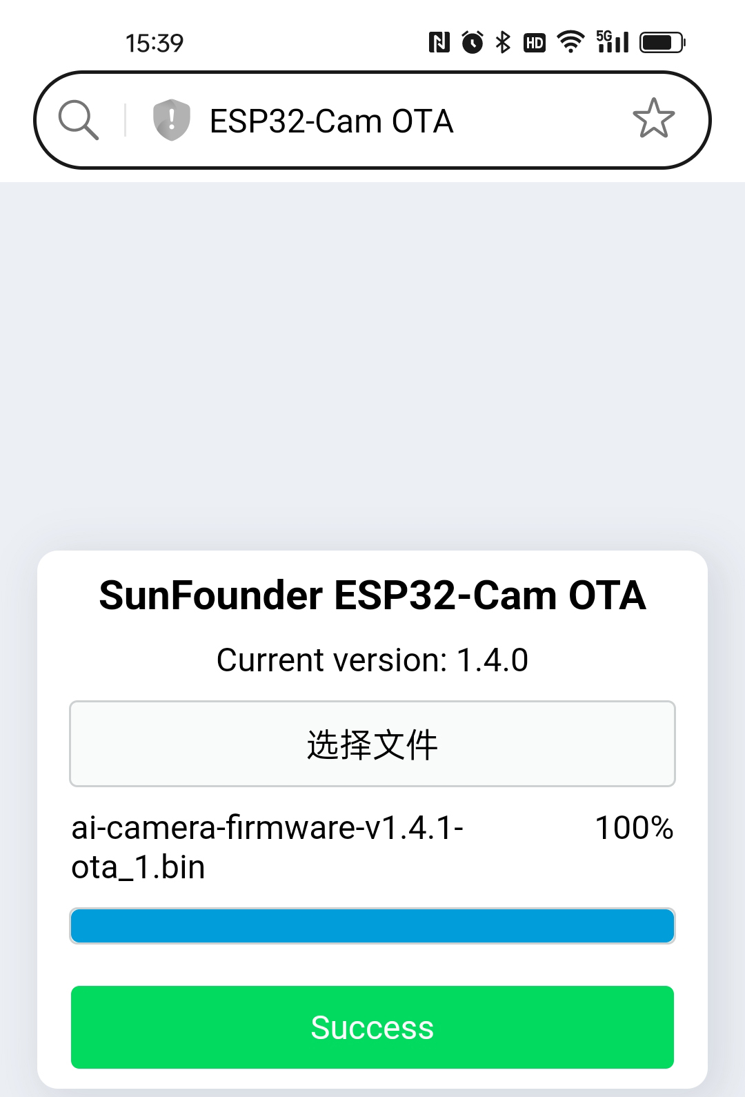

  8. Haz clic en el botón Update para iniciar el proceso de actualización del firmware.
    _images/faq_cam_ota_update.png
  9. Espera a que la actualización finalice. Cuando el número de versión mostrado cambie a 1.4.1, la actualización se habrá completado con éxito.
    _images/faq_cam_ota_finish.png

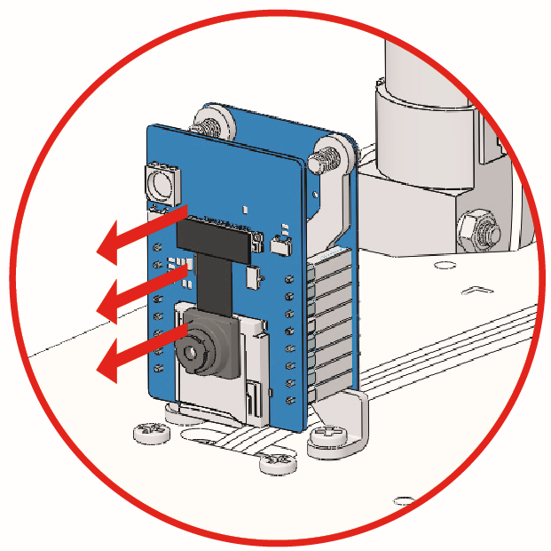

  1. Conecta el Arduino a tu computadora con un cable USB. La ESP32-CAM y la placa Arduino comparten los mismos pines RX (recepción) y TX (transmisión). Por lo tanto, antes de cargar el código, desconecta la ESP32-CAM para evitar conflictos o problemas potenciales.
    _images/unplug_cam.png

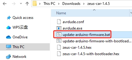

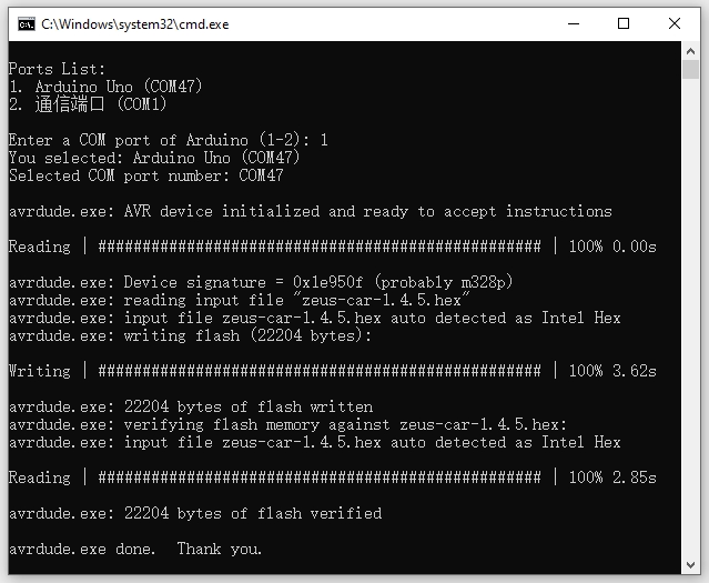

  3. Extrae el archivo zip descargado y haz doble clic en el archivo update-arduino-firmware.bat para ejecutarlo.
    _images/faq_firmware_file.png

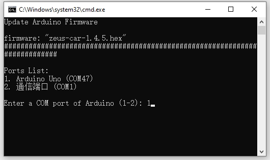

  4. Escribe el número correspondiente a la Arduino Uno de tu Zeus Car (por ejemplo, 1) y presiona Enter para iniciar la actualización.
    • Si no aparece el puerto COM correcto o si no estás seguro de cuál es, desconecta otros dispositivos USB de tu computadora, dejando solo el Zeus Car conectado.
    • Si encuentras un error como avrdude.exe: stk500_getsync() attempt 1 of 10: not in sync: resp=0xXX, asegúrate de haber desconectado primero la ESP32-CAM.
    _images/faq_firmware_port.png
  5. Tras unos momentos, el nuevo código se cargará exitosamente en la Uno R3 del Zeus Car. Si no logras subir el código después de varios intentos, ejecuta update-arduino-firmware-with-bootloader.bat.
    _images/faq_firmware_finish.png

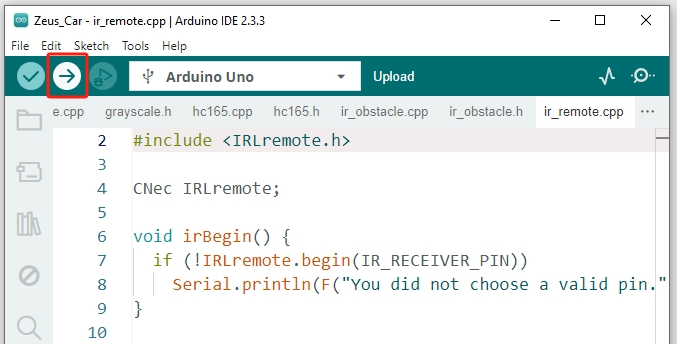

  6. Conecta la Arduino Uno a tu computadora con un cable USB. Como la ESP32-CAM y la Arduino comparten los mismos pines RX y TX, antes de cargar el código, desconéctala para evitar conflictos.
  7. Haz clic en el botón Upload en Arduino IDE para subir el código modificado a la Uno R3.
    _images/faq_galaxy_upload.png

  9. Para activar la ESP32 CAM, cambia el interruptor de modo a Run y presiona el botón Reset para reiniciar la placa R3.

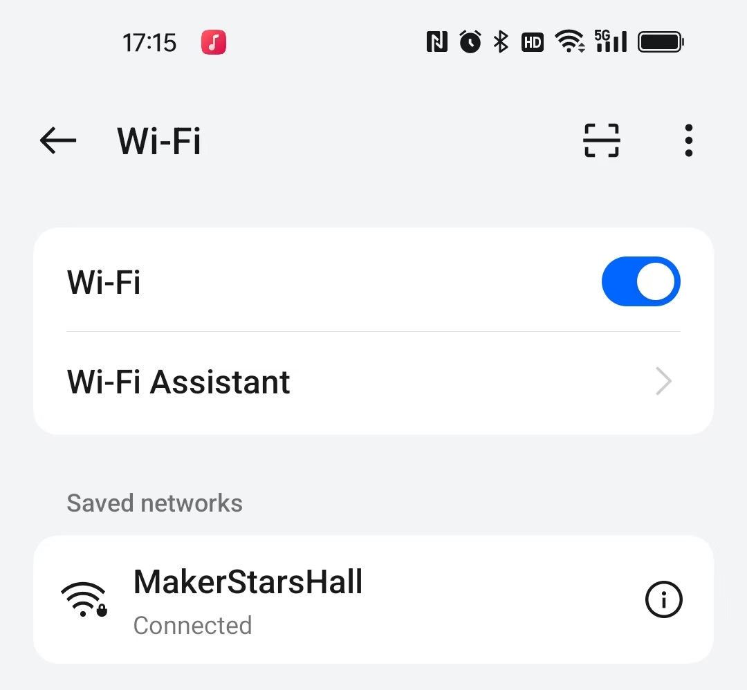

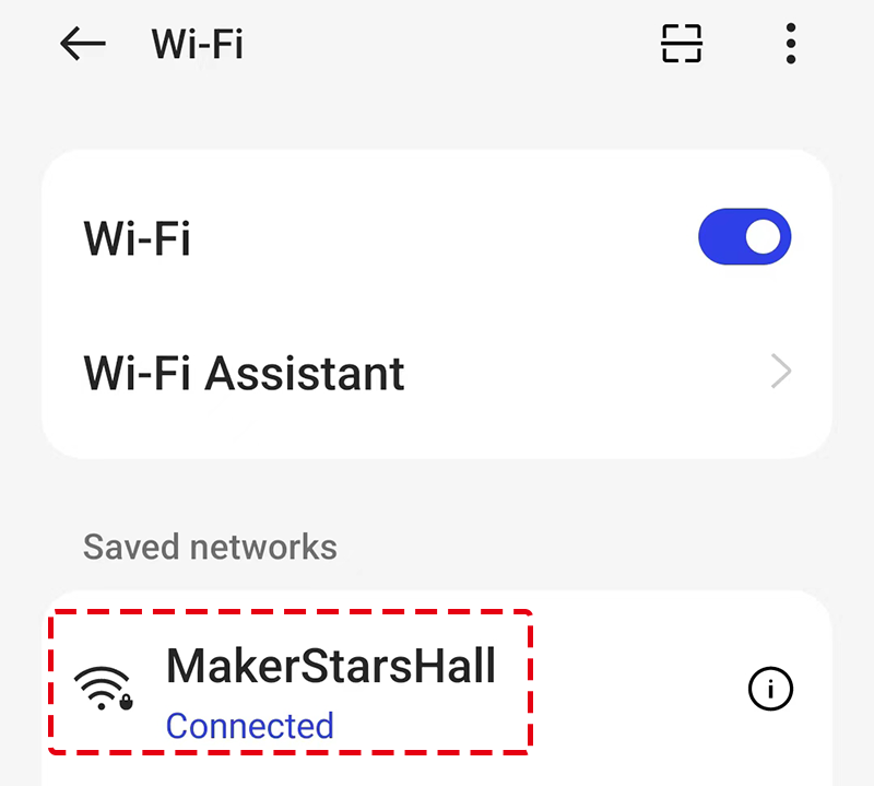

  10. Asegúrate de que tu dispositivo móvil (tableta o teléfono) esté conectado a tu red Wi-Fi doméstica.
    _images/faq_connect_wifi.jpg

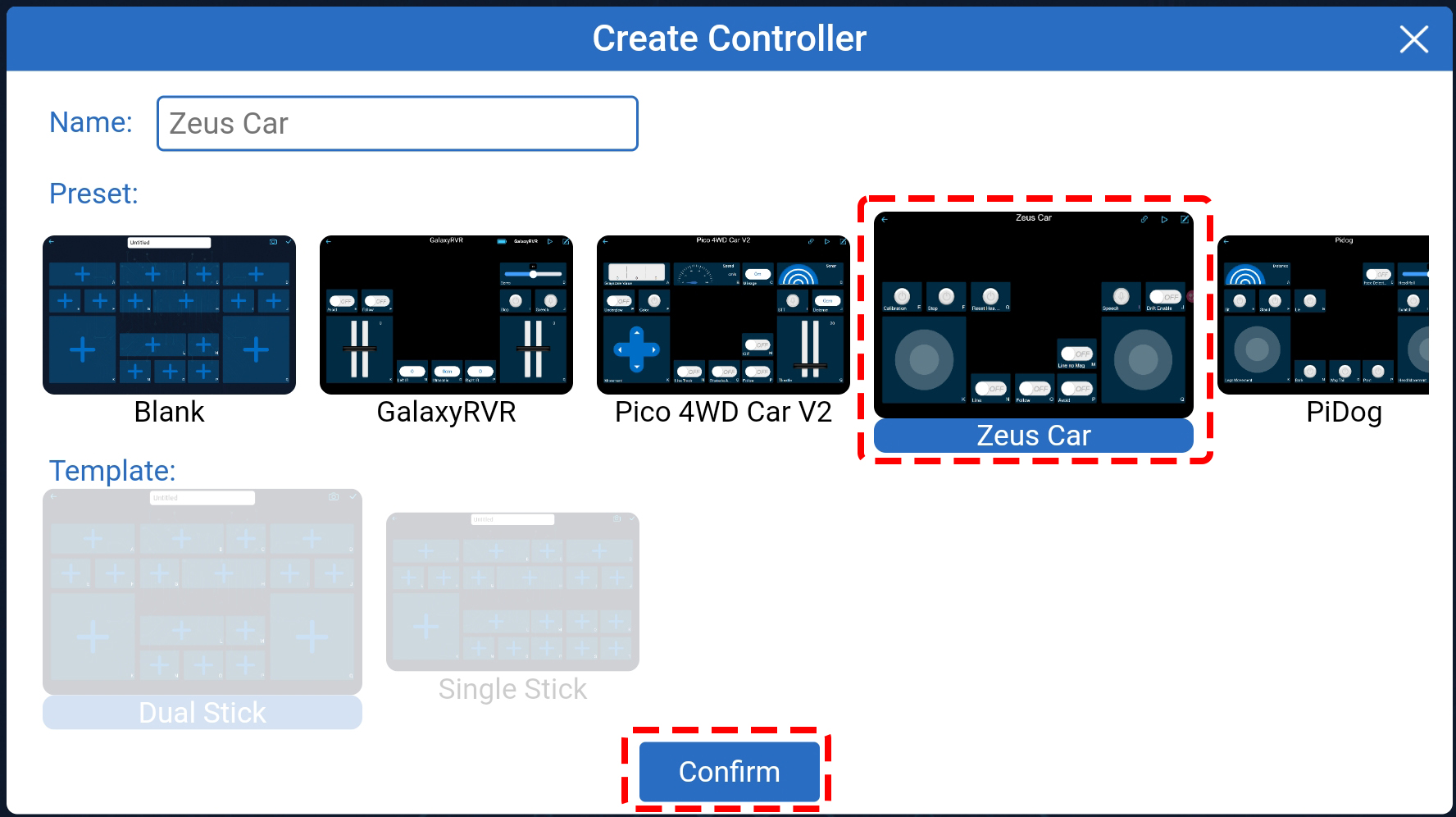

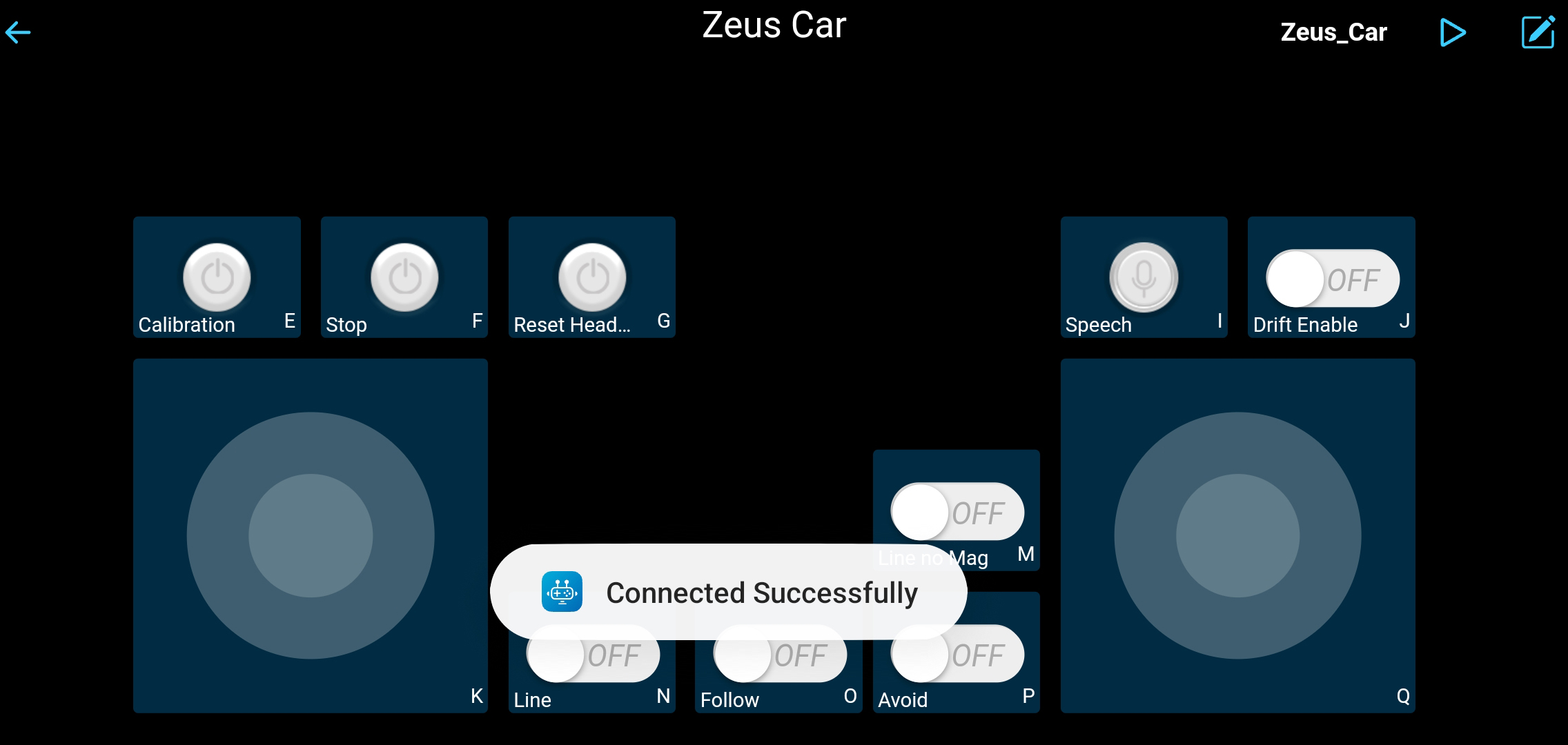

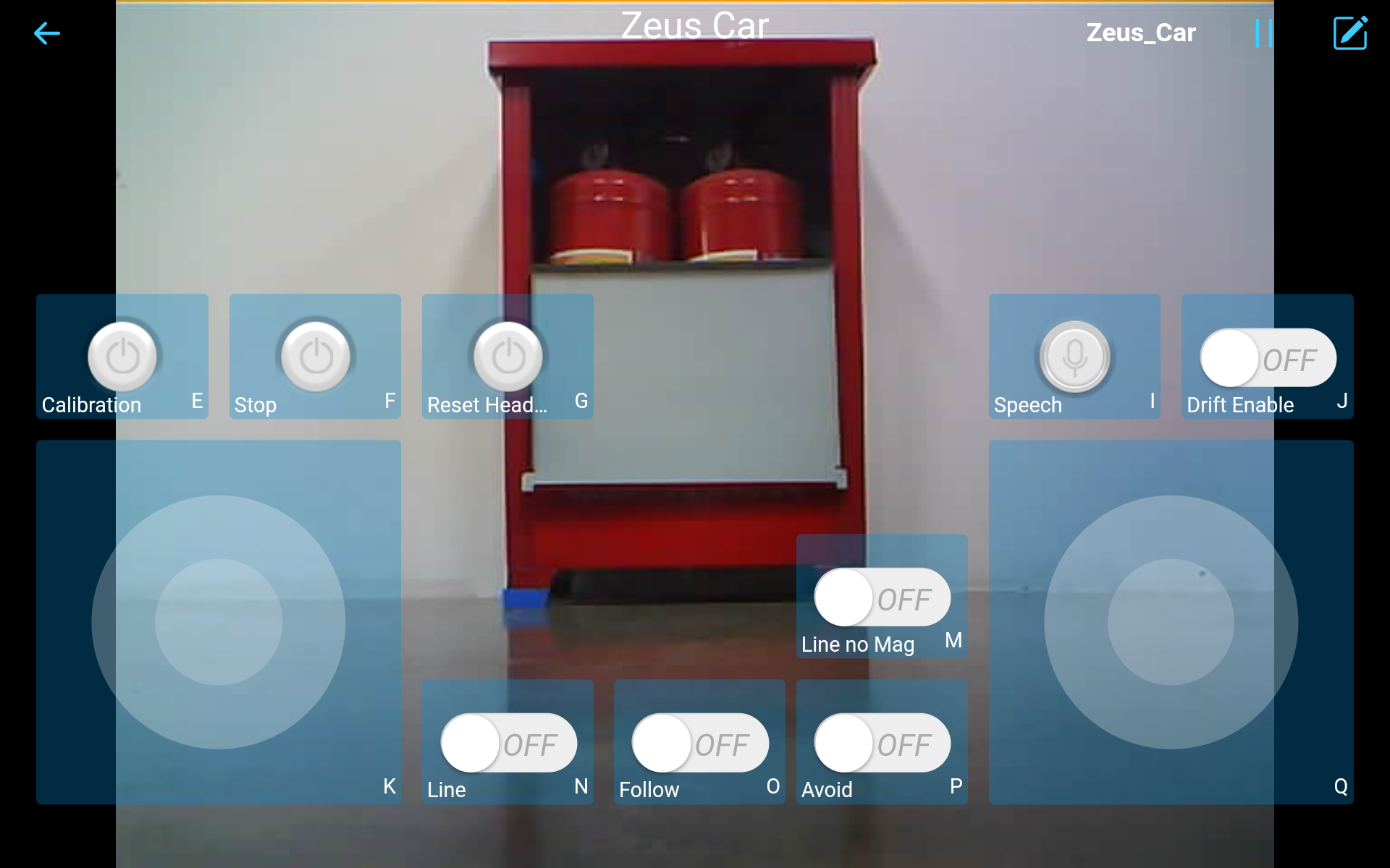

  11. Abre la aplicación SunFounder Controller, toca el ícono «+» para crear un nuevo controlador, selecciona el preset «Zeus Car», ingresa un nombre o simplemente presiona Confirmar.
    _images/app_preset.jpg

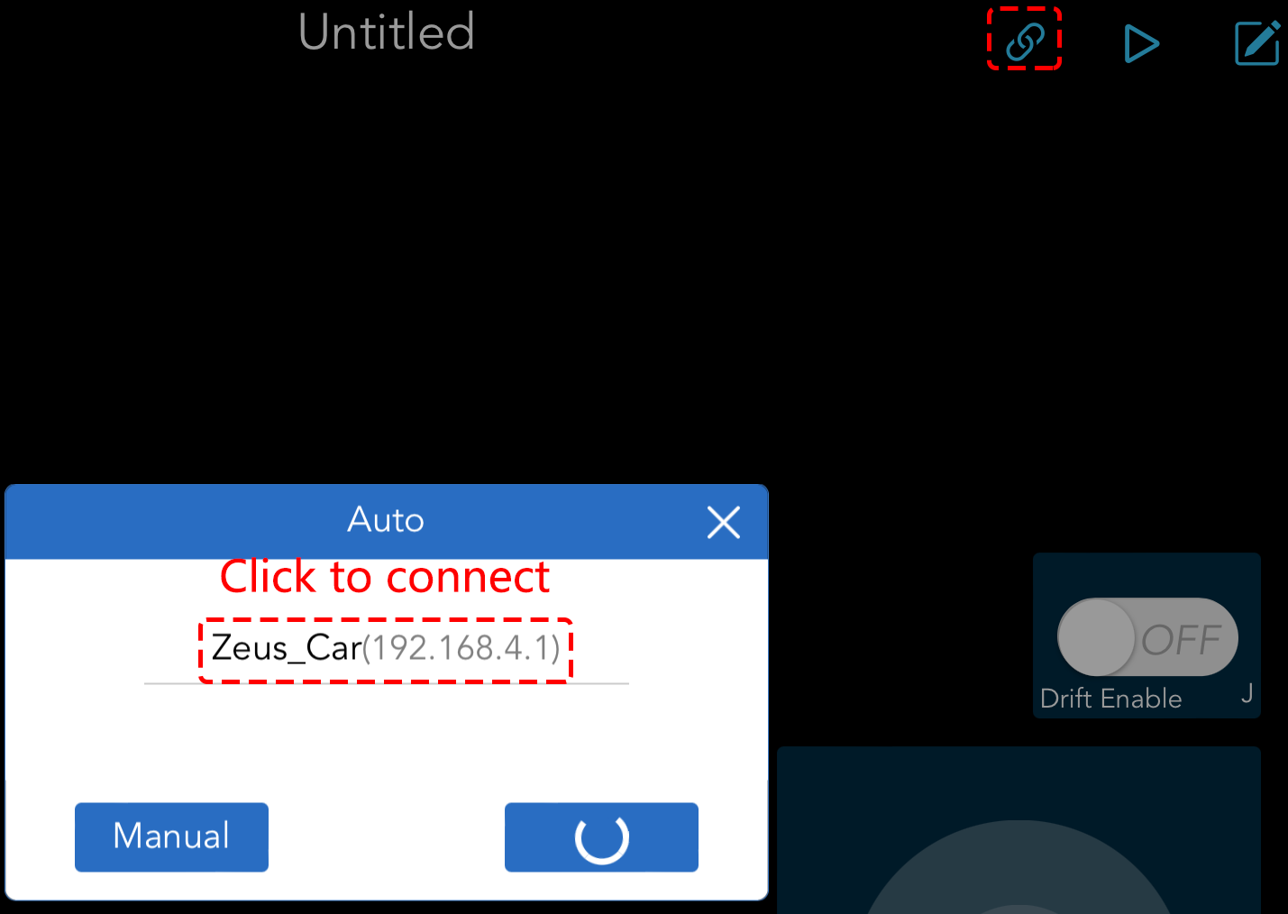

  12. La aplicación buscará automáticamente el Zeus Car. Después de unos segundos, verás un mensaje indicando «Conexión Exitosa».
    _images/app_edit.jpg
  13. Ahora, toca el botón app_run para ver la transmisión de video en vivo desde la cámara y controlar el Zeus Car con los widgets disponibles.
    _images/app_run123.png

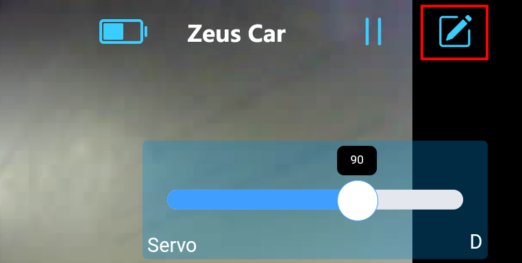

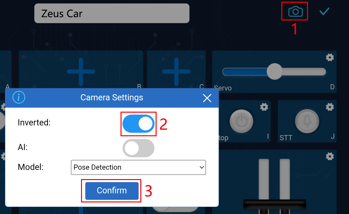

Si la transmisión de video de la cámara aparece invertida al usar la aplicación SunFounder Controller, puedes corregirla fácilmente desde la app. Sigue estos pasos:
  1. Toca el botón app_edit en la esquina superior derecha.
    _images/faq_edit.png
  2. Haz clic en el botón Cámara para abrir un menú emergente y activa el interruptor Inverted.
    _images/faq_inverted.png
  3. Guarda los cambios.
    _images/faq_save.png
  4. Vuelve a la interfaz de control y haz clic en el botón app_run.
    Si la imagen de la cámara no aparece, pausa el controlador y vuelve a presionar el botón de ejecución.

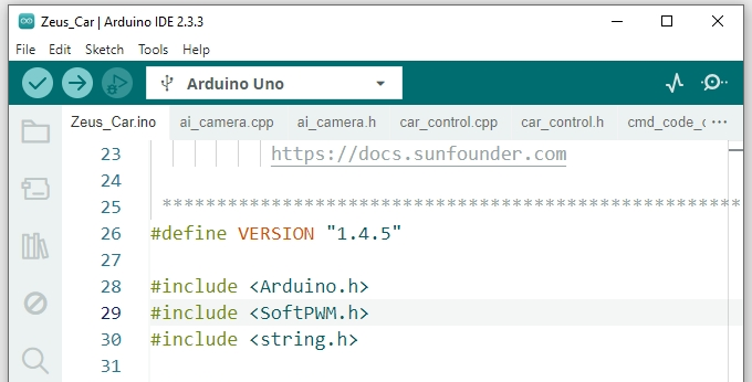

Error de compilación: SoftPWM.h: No such file or directory?
Si aparece el mensaje «Compilation error: SoftPWM.h: No such file or directory», significa que no tienes instalada la biblioteca SoftPWM.
Consulta la sección Instalar las bibliotecas requeridas para instalar las bibliotecas necesarias.

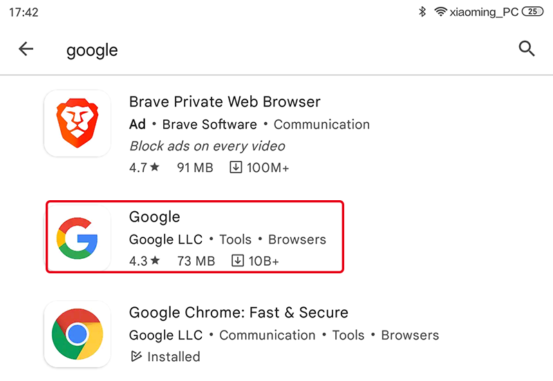

  2. Busca google en Google Play, encuentra la aplicación mostrada a continuación e instálala.
    _images/google_voice.png
