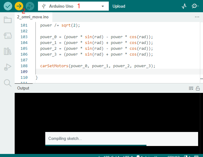

  3. Selecciona la placa y el puerto correctos, luego haz clic en el botón Upload.
    • Si aparece el error «Compilation error: SoftPWM.h: No such file or directory», significa que no tienes instalada la biblioteca SoftPWM.
    • Consulta Instalar las bibliotecas requeridas para instalar las dos bibliotecas necesarias SoftPWM y IRLremote.
    ../_images/ar_board_upload.png
