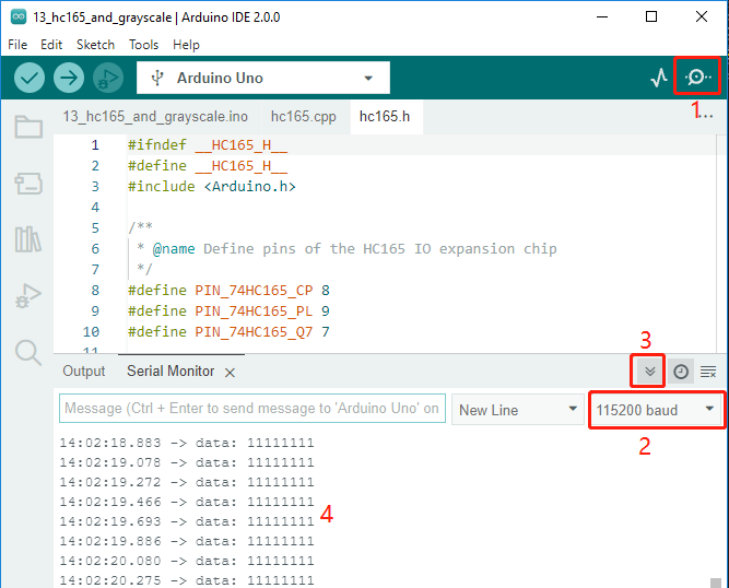

  4. Abre el monitor serie y asegúrate de que la velocidad de transmisión actual esté configurada en 115200. Se recomienda hacer clic en el icono Toggle Autoscroll para visualizar los datos más recientes.

    • Voltea el coche y verás que el Monitor Serie imprime data: 11111111.
    • Si cubres una de las sondas del módulo con la mano, verás que el valor en la posición correspondiente cambia a 0.
    • Por ejemplo, si cubres la sonda U11, verás data: 01111111.
