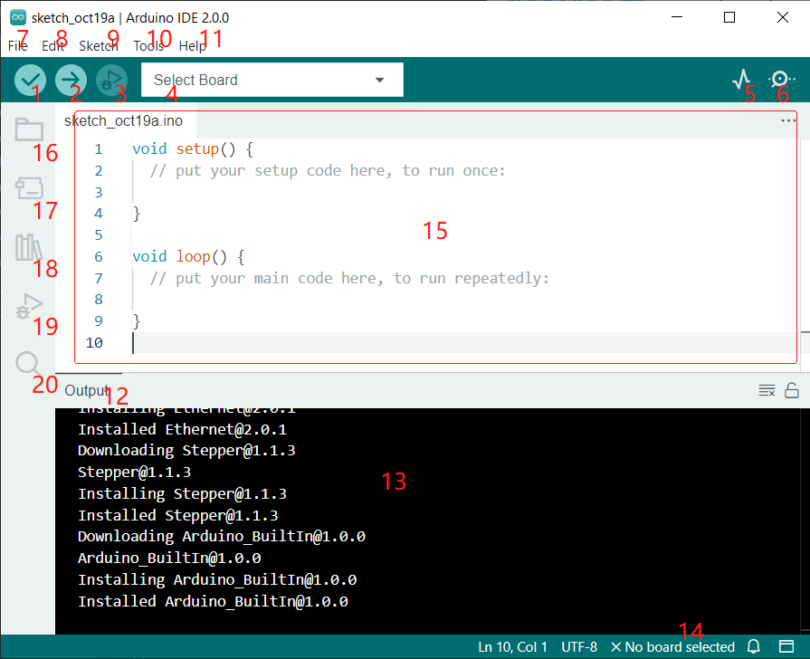

Introducción al Arduino IDE
../_images/sp_ide_2.png
  1. Verify: Compila tu código. Si hay errores de sintaxis, se mostrarán mensajes de advertencia.
  2. Upload: Sube el código a tu placa. Al hacer clic en este botón, los LEDs RX y TX de la placa parpadearán rápidamente y no se detendrán hasta que la carga se complete.
  3. Debug: Permite la depuración línea por línea para detectar errores.
  4. Select Board: Configura rápidamente la placa y el puerto.
  5. Serial Plotter: Visualiza en tiempo real los cambios en los valores de lectura.
  6. Serial Monitor: Abre una ventana que recibe los datos enviados desde la placa de control. Es una herramienta muy útil para la depuración.
  7. File: Abre un menú desplegable con opciones para crear, abrir, guardar y cerrar archivos, así como configurar algunos parámetros.
  8. Edit: Contiene operaciones de edición como Cut, Copy, Paste, Find, entre otras, con sus respectivos atajos de teclado.
  9. Sketch: Incluye operaciones como Verify, Upload y Add. Una función clave aquí es Include Library, que permite agregar bibliotecas.
  10. Tool: Contiene herramientas esenciales, como la selección de Board (placa) y Port (puerto). Antes de subir código, asegúrate de que estén correctamente configurados.
  11. Help: Si eres principiante, este menú ofrece diversas opciones de ayuda, incluyendo documentación sobre el IDE, información introductoria, solución de problemas y explicaciones de código.
  12. Output Bar: Permite cambiar entre pestañas de salida.
  13. Output Window: Muestra información de salida y mensajes del sistema.
  14. Board and Port: Aquí puedes ver la placa y el puerto seleccionados para subir el código. Si es necesario corregirlos, puedes hacerlo en Tools -> Board / Port.
  15. Área de edición del IDE. Aquí puedes escribir y modificar tu código.
  16. Sketchbook: Permite gestionar archivos de bocetos (sketches).
  17. Board Manager: Administra los controladores de placas.
  18. Library Manager: Gestiona las bibliotecas instaladas.
  19. Debug: Facilita la depuración del código.
  20. Search: Permite buscar fragmentos de código dentro de tus sketches.
