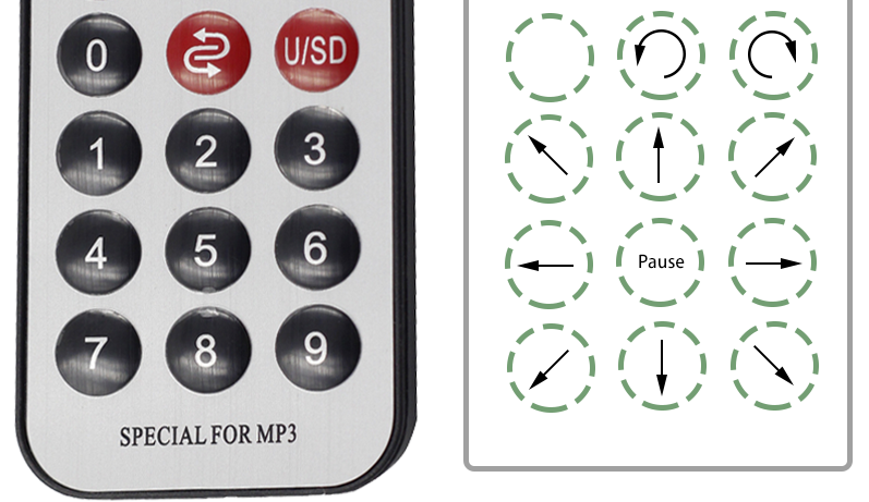

  4. Luego, usa los números 1~9 en el control remoto para mover el coche en 8 direcciones.
  5. Después de presionar una tecla, el Zeus Car seguirá en movimiento hasta que presiones ir_power o la tecla numérica 5.
  6. Si presionas ir_return una vez, el coche girará en sentido antihorario con el cuerpo como centro y se detendrá hasta que presiones ir_power o la tecla numérica 5.
  7. De manera similar, al presionar ir_usd una vez, el coche girará en sentido horario y se detendrá hasta que presiones ir_power o la tecla numérica 5.
