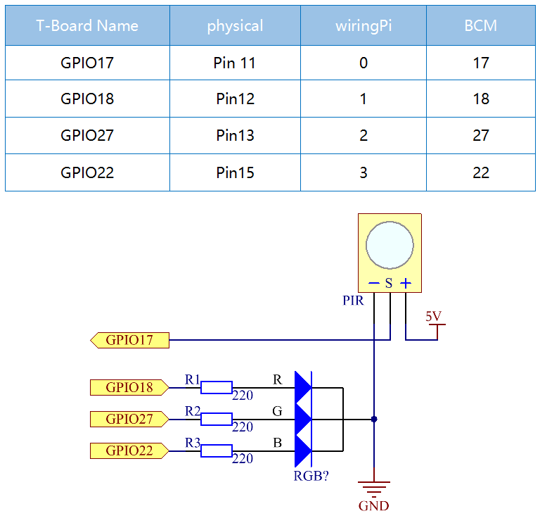

回路図
../_images/2.2.7_pir_schematic.png

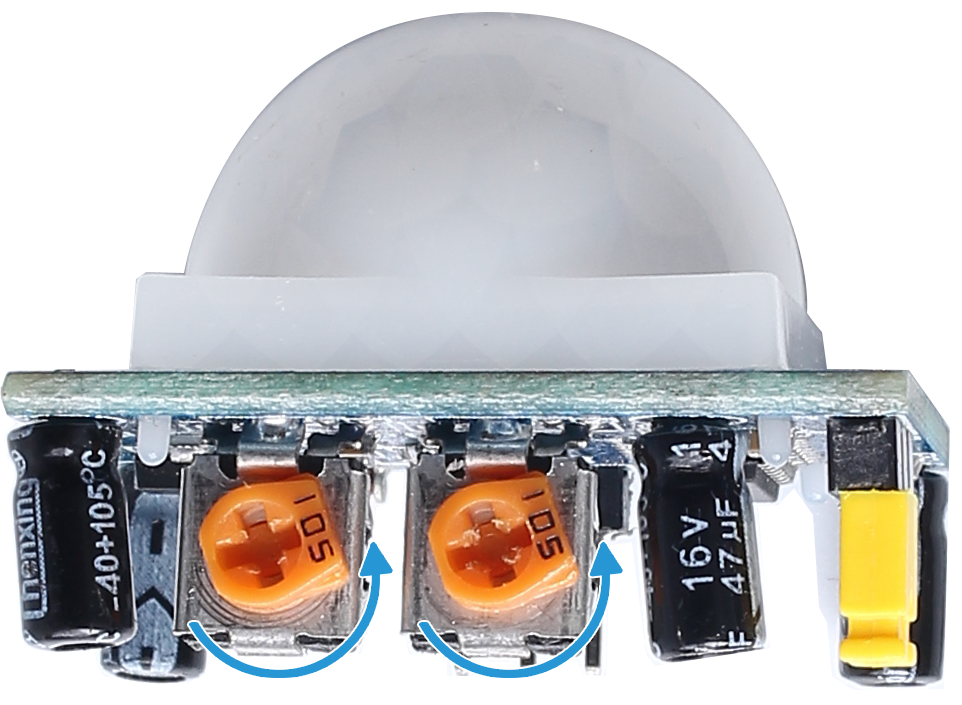

PIRモジュールには2つのポテンショメーターがあります:感度を調整するためのものと検出距離を調整するためのものです。 PIRモジュールをより良く動作させるには、両方を反時計回りに回して最後まで回す必要があります。
