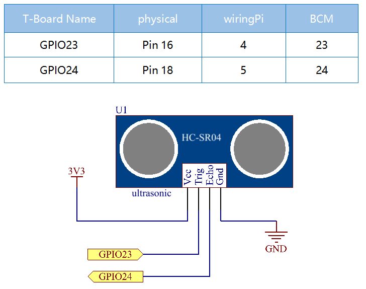

回路図
../_images/2.2.8_ultrasonic_schematic.png
実験手順
ステップ 1: 回路を組み立てます。
../_images/2.2.8_ultrasonic_circuit.png
