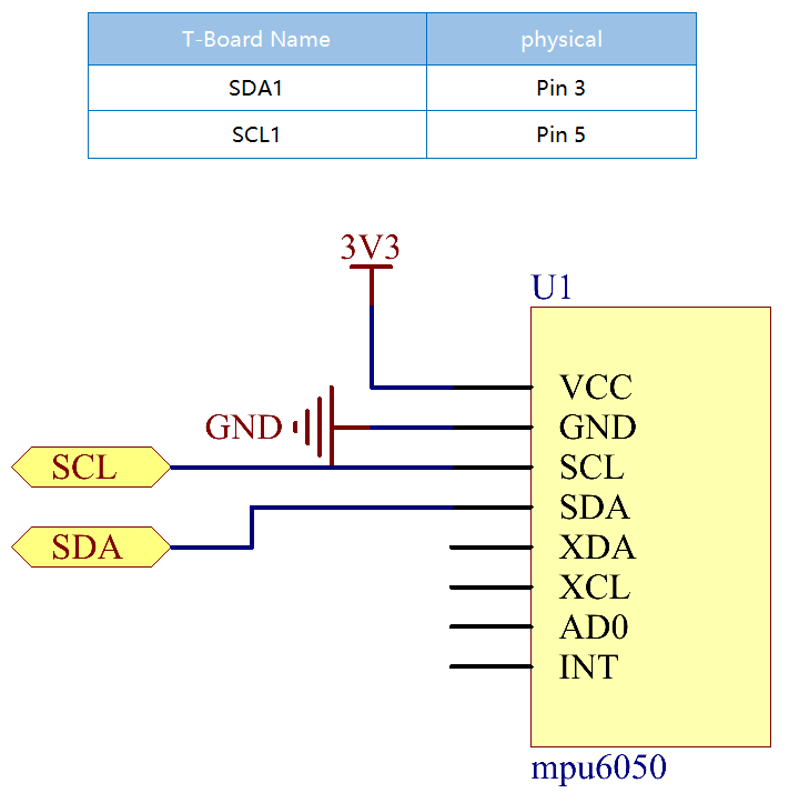

回路図
MPU6050はI2Cバスインターフェースを介してマイクロコントローラと通信します。SDA1とSCL1は対応するピンに接続する必要があります。

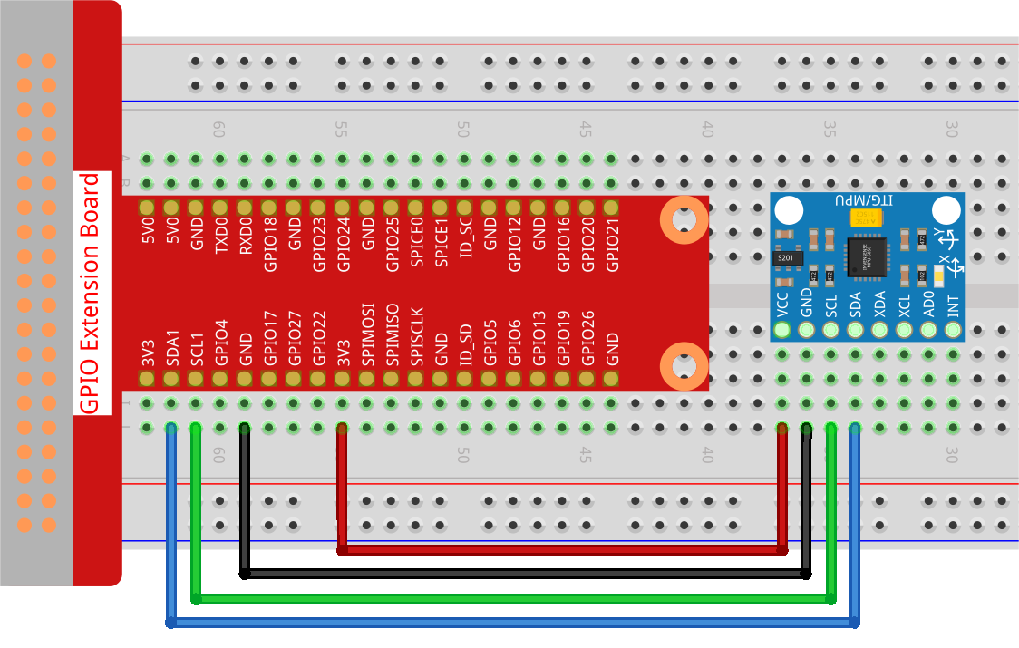

ステップ 1: 回路を組み立てます。
../_images/2.2.9_mpu6050_circuit.png
