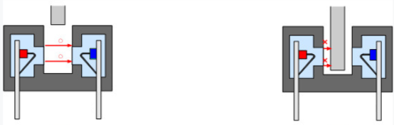

El sensor de velocidad consta de dos partes: un transmisor y un receptor. El transmisor emite luz, que luego entra en el receptor.
Si el haz de luz entre el emisor y el receptor es interrumpido por un obstáculo, el receptor no detectará la luz incidente, entonces el pin D0 emitirá un nivel bajo.
