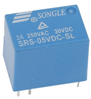

Relé
../../_images/relay_pic.png
Como sabemos, el relé es un dispositivo que se utiliza para proporcionar conexión entre dos o más puntos o dispositivos en respuesta a la señal de entrada aplicada. En otras palabras, los relés proporcionan aislamiento entre el controlador y el dispositivo, ya que los dispositivos pueden funcionar tanto con CA como con CC. Sin embargo, reciben señales de un microcontrolador que funciona con CC, por lo que se requiere un relé para cerrar la brecha. El relé es extremadamente útil cuando necesitas controlar una gran cantidad de corriente o voltaje con una pequeña señal eléctrica.

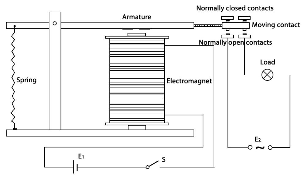

Hay 5 partes en cada relé:
../../_images/relay142.jpeg
Electroimán - Consiste en un núcleo de hierro rodeado por una bobina de alambres. Cuando la electricidad pasa a través de él, se vuelve magnético. Por lo tanto, se llama electroimán.
Armadura - La tira magnética móvil se conoce como armadura. Cuando la corriente fluye a través de ellas, la bobina se energiza, produciendo un campo magnético que se usa para hacer o romper los puntos normalmente abiertos (N/O) o normalmente cerrados (N/C). La armadura puede moverse con corriente continua (CC) así como con corriente alterna (CA).
Resorte - Cuando no fluye corriente a través de la bobina en el electroimán, el resorte aleja la armadura, por lo que el circuito no puede completarse.
Conjunto de contactos eléctricos - Hay dos puntos de contacto:
  • Normalmente abierto - conectado cuando el relé está activado y desconectado cuando está inactivo.
  • Normalmente cerrado - no conectado cuando el relé está activado y conectado cuando está inactivo.
Marco moldeado - Los relés están cubiertos con plástico para su protección.
El principio de funcionamiento del relé es simple. Cuando se suministra energía al relé, la corriente comienza a fluir a través de la bobina de control; como resultado, el electroimán comienza a energizarse. Luego, la armadura es atraída hacia la bobina, tirando hacia abajo del contacto móvil y conectándose con los contactos normalmente abiertos. Así, el circuito con la carga se energiza. Luego, romper el circuito sería un caso similar, ya que el contacto móvil se elevará hacia los contactos normalmente cerrados bajo la fuerza del resorte. De esta manera, el encendido y apagado del relé puede controlar el estado de un circuito de carga.
