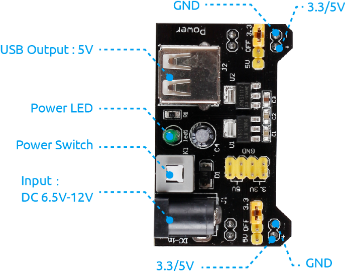

Cuando necesitamos una gran corriente para alimentar un componente, esto puede interferir severamente con el funcionamiento normal de la Raspberry Pi. Por lo tanto, suministramos energía por separado para el componente mediante este módulo para que funcione de manera segura y estable.
Puedes simplemente conectarlo a la placa de pruebas para suministrar energía. Proporciona un voltaje de 3.3V y 5V, y puedes seleccionar uno u otro mediante un puente incluido.
../../_images/power_supply.png
Características y especificaciones
  • Voltaje de entrada: 6.5 - 12V
  • Dos canales independientes
  • Voltaje de salida: 5V, 3.3V (ajustable mediante puentes. Configuración de 0V, 3.3V y 5V)
  • Corriente de salida: Corriente máxima de salida 700mA
  • Conector berg macho a bordo para salida de GND, 5V, 3.3V
  • Interruptor de encendido y apagado disponible.
  • Entrada USB (Tipo-A) disponible.
  • Entrada de conector de barril DC disponible.
  • LED de encendido a bordo
  • Dimensiones: 53mm x 33mm (L x A)
