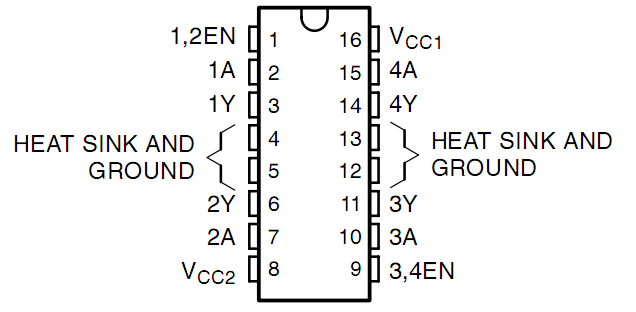

Vea la figura de los pines a continuación. El L293D tiene dos pines (Vcc1 y Vcc2) para la fuente de alimentación. Vcc2 se usa para alimentar el motor, mientras que Vcc1 para alimentar el chip. Dado que se usa un motor de CC de tamaño pequeño, conecte ambos pines a +5V.

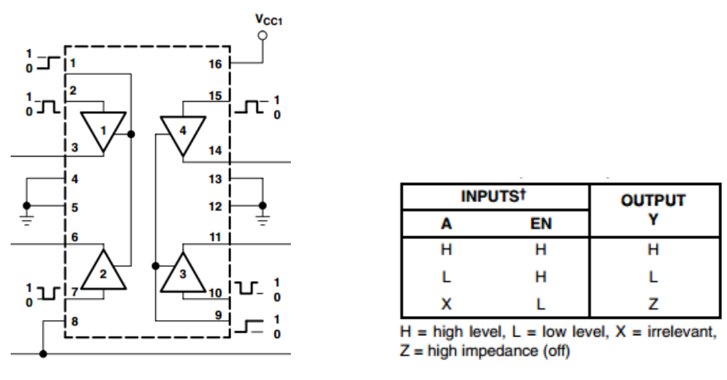

La siguiente es la estructura interna del L293D. El pin EN es un pin de habilitación y solo funciona con nivel alto; A significa entrada y Y salida. Puede ver la relación entre ellos en la parte inferior derecha. Cuando el pin EN está en nivel alto, si A está en alto, Y emite nivel alto; si A está en bajo, Y emite nivel bajo. Cuando el pin EN está en nivel bajo, el L293D no funciona.
