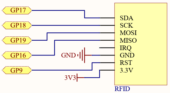

Esquemático
sch_rfid

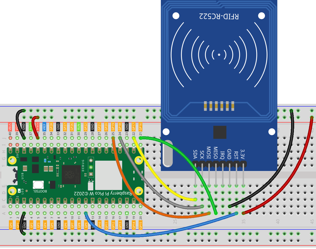

Conexiones
wiring_rfid

Aquí necesitas utilizar las bibliotecas en la carpeta mfrc522; asegúrate de que están cargadas en el Pico W. Consulta 1.4 Cargar las bibliotecas en el Pico para un tutorial detallado.
La función principal se divide en dos partes:
  • 6.5_rfid_write.py: Utilizado para escribir información en la tarjeta (o llave).
  • 6.5_rfid_read.py: Utilizado para leer la información en la tarjeta (o llave).
Abre el archivo 6.5_rfid_write.py en la ruta de kepler-kit-main/micropython o copia este código en Thonny, luego haz clic en «Run Current Script» o simplemente presiona F5 para ejecutarlo.
Después de ejecutar, podrás escribir un mensaje en el shell y luego acercar la tarjeta (o llave) al módulo MFRC522 para escribir el mensaje.
