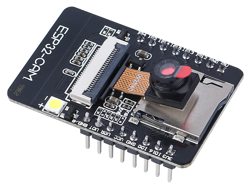

Conoce los Ojos de tu Rover: ESP32 CAM
¡Saluda al ESP32 CAM, el potente sistema de visión de tu rover! Este increíble módulo es como darle a tu rover ojos superinteligentes.
../_images/esp32_cam2.png
El ESP32 CAM hace dos cosas increíbles:
  1. Toma fotos y videos de lo que tu rover está mirando
  2. Envía el video directamente a tu teléfono o computadora
¡Es como estar allí en Marte con tu rover! Verás todo lo que él ve, en tiempo real. ¿Listo para empezar a explorar a través de los ojos de tu rover?

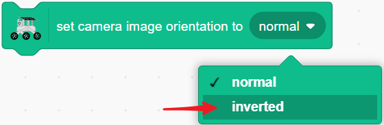

  2. Si la vista de la cámara aparece al revés, usa set camera image orientation to inverted para corregirlo.
    ../_images/11_camera_orientation.png

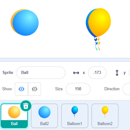

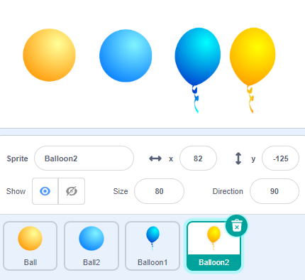

  1. ¡Construyamos un panel de control de cámara! Crea cuatro objetos y organízalos ordenadamente.
    ../_images/11_camera_4.png

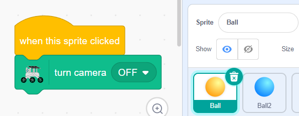

    • Ball 1: Apaga la cámara (OFF)
    ../_images/11_camera_1sp.png

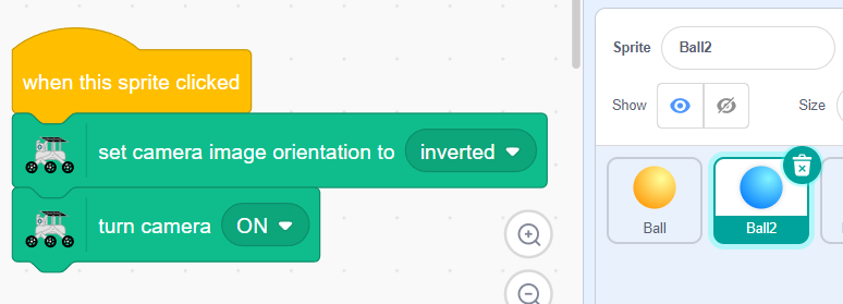

    • Ball 2: Enciende la cámara (ON) y configura la orientación
    ../_images/11_camera_2sp.png

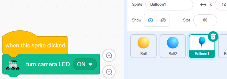

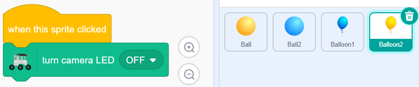

    • Balloon 1: Enciende el LED (ON)
    ../_images/11_camera_3sp.png

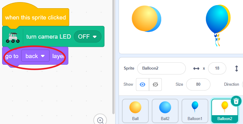

    • Balloon 2: Apaga el LED (OFF)
    ../_images/11_camera_4sp.png
  3. Ahorra espacio apilando los controles: ¡aparecerán cuando los necesites!
    ../_images/11_camera_fold.png
  4. Agrega go to back layer a cada objeto: al hacer clic en un botón se revela el siguiente, creando un interesante efecto de alternancia.
    ../_images/11_camera_layer.png

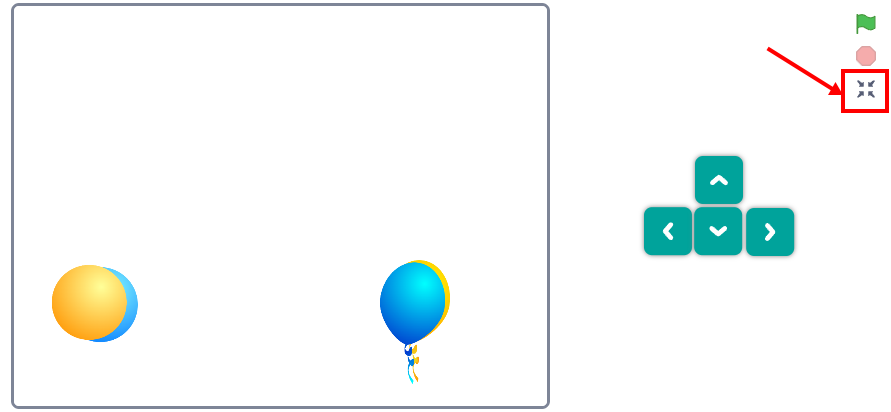

  5. Haz clic en el botón de expansión del escenario para entrar en el modo de control completo.
    ../_images/11_camera_go_stage.png

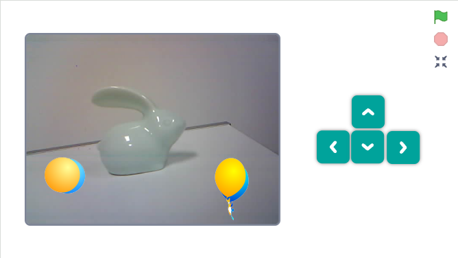

  6. Ahora verás video en vivo desde la perspectiva de tu rover mientras explora: mira paisajes marcianos, descubre rocas interesantes y navega como un verdadero explorador espacial.
    ../_images/11_camera_image.png
