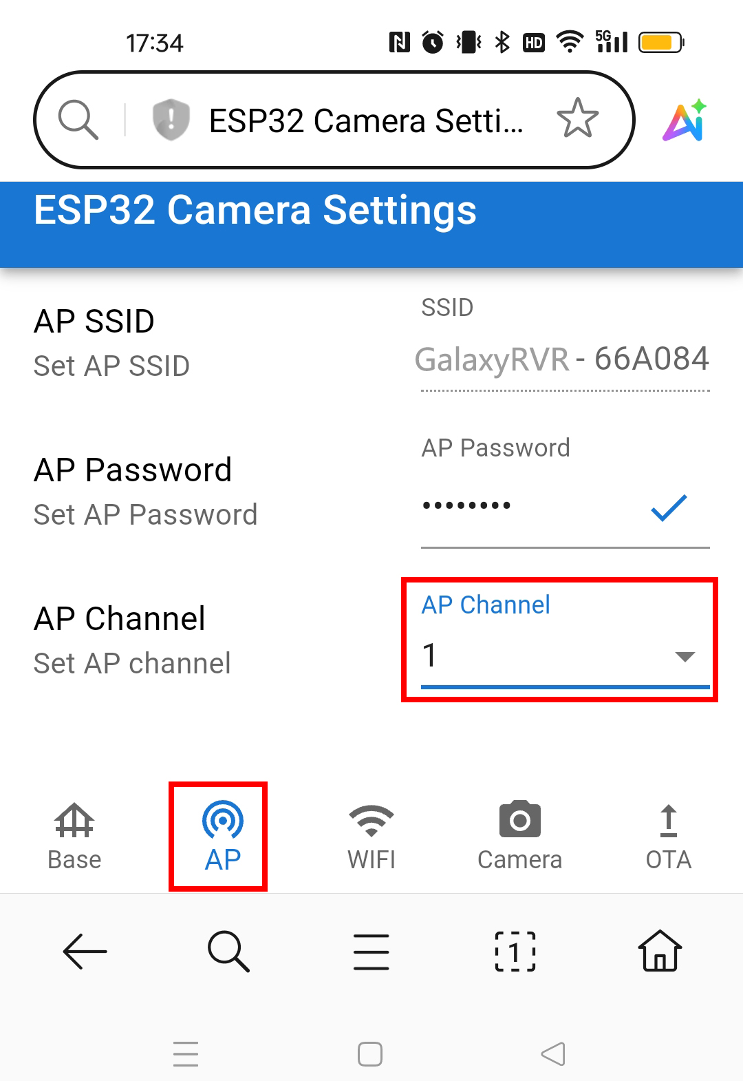

8. ¿Cómo cambiar el canal WiFi?
La banda WiFi de 2.4 GHz tiene canales del 1 al 13. El ESP32 admite los canales 1 al 11. Otros dispositivos que operen en el mismo canal pueden causar interferencias, lo que provoca problemas de conexión. Para mitigarlo, puede intentar cambiar el canal. De forma predeterminada, el canal está configurado en 1. Al seleccionar un nuevo canal, se recomienda saltarse 1 o 2 canales a la vez. Por ejemplo, si el canal actual es el 1, pruebe primero con el canal 3 y, si la señal sigue siendo deficiente, pase al canal 5.
  1. Encienda el GalaxyRVR. Para activar el ESP32 CAM, mueva el interruptor de modo a la posición Run y pulse el botón Reset para reiniciar la placa R3.
  2. Conecte su dispositivo móvil a la red WiFi de GalaxyRVR.
    • El nombre de la red (SSID) es GalaxyRVR y la contraseña es 12345678.
    • Si aparece una advertencia que indica «Sin acceso a Internet», seleccione la opción «Mantener conexión».
      _images/camera_lan.png

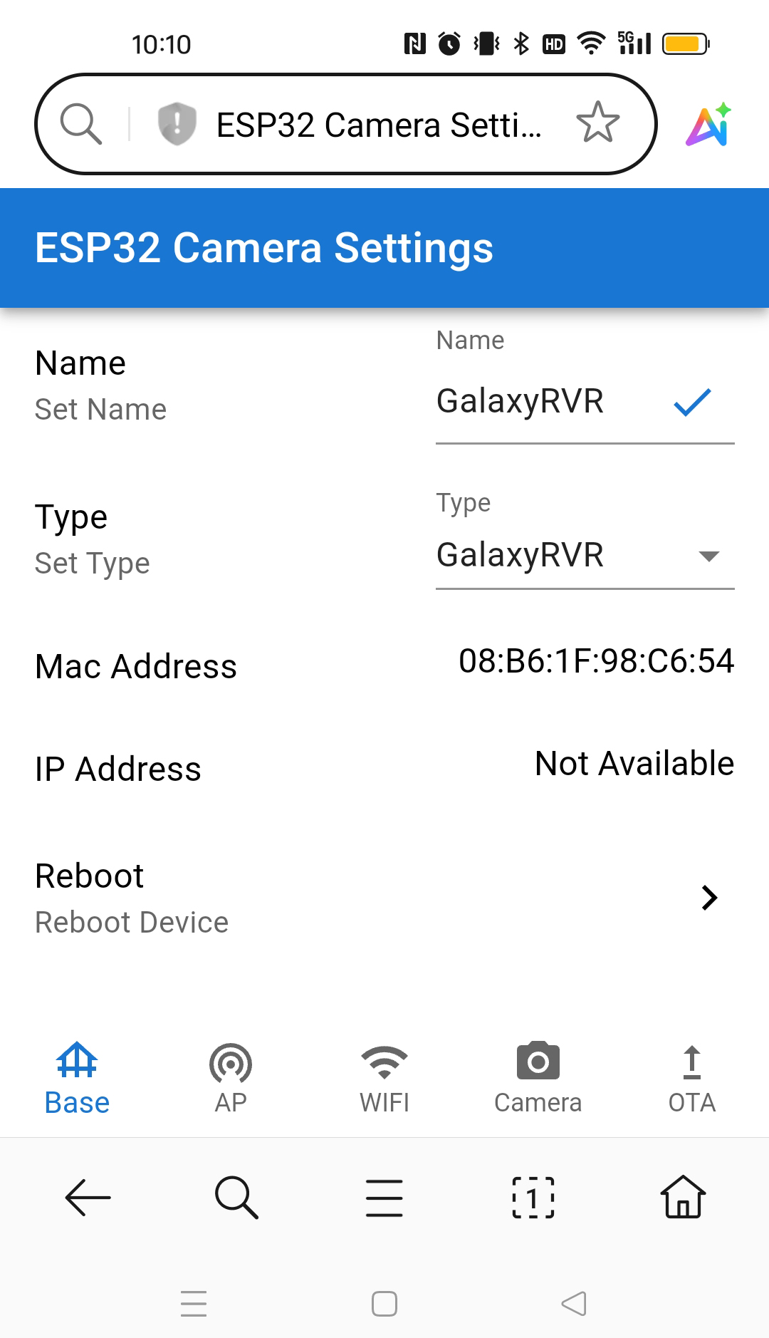

  3. Abra un navegador web en su dispositivo móvil y vaya a la dirección http://192.168.4.1. Esto le llevará al portal de actualización de firmware del ESP32-CAM.
    _images/firmware_access.jpg
  4. En la página AP, seleccione un canal diferente.
    • El canal predeterminado es el 1. Al seleccionar un nuevo canal, salte 1 o 2 canales a la vez (por ejemplo, del canal 1 al 3 y, si es necesario, al 5).
    _images/fap_ap_channel.jpg

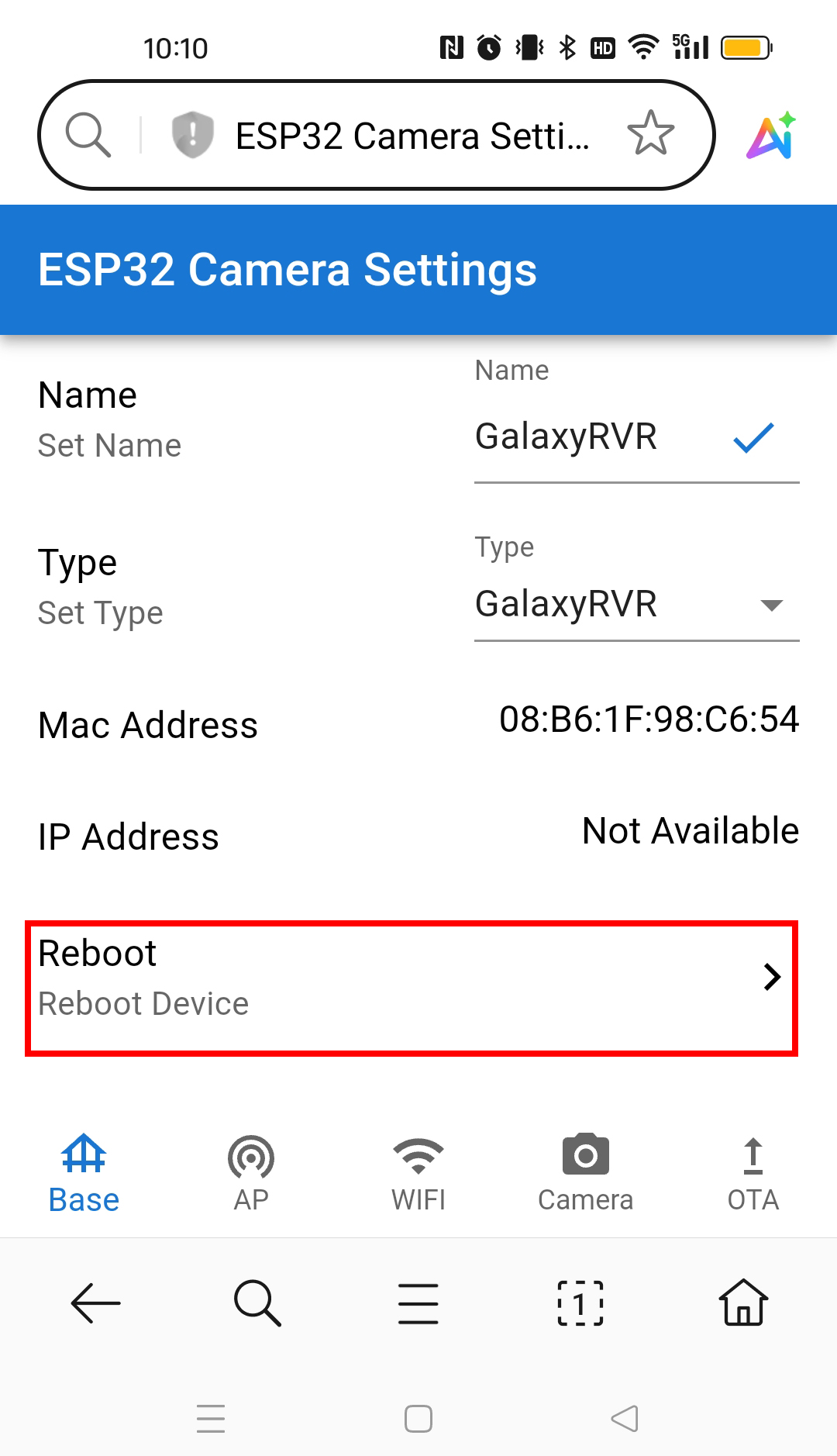

  5. Vuelva a la página Base y haga clic en el botón Reboot para reiniciar el GalaxyRVR. El GalaxyRVR ya está listo para funcionar con normalidad.

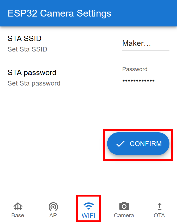

11. Cómo configurar la conexión WiFi
De forma predeterminada, GalaxyRVR funciona en modo AP, en el que crea su propio punto de acceso WiFi al que otros dispositivos pueden conectarse.
Si desea que GalaxyRVR se conecte a su red WiFi doméstica, siga los pasos que se indican a continuación:
  4. En la página WiFi, introduzca el nombre (SSID) y la contraseña de su red WiFi doméstica.
    _images/faq_wifi.png
  5. Pulse el botón CONFIRM.
    • GalaxyRVR intentará conectarse a su WiFi doméstica.
    • Si la conexión se realiza correctamente, el icono giratorio se detendrá y aparecerá una marca de verificación.

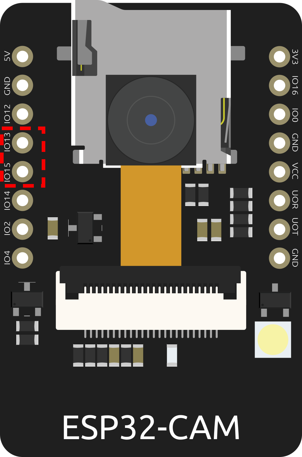

12. ¿Cómo restaurar los ajustes de fábrica del ESP32 CAM?
Si el punto de acceso WiFi de GalaxyRVR no aparece o no puede conectarse después de actualizar el firmware del ESP32 CAM, es posible que los datos antiguos de configuración WiFi almacenados en la memoria flash del ESP32 CAM estén causando un conflicto.
Para resolverlo, debe restaurar el ESP32 CAM a sus ajustes de fábrica borrando los datos almacenados. Esto se consigue puenteando los pines IO13 e IO15 del ESP32 CAM:
  1. Apague el interruptor de alimentación de GalaxyRVR.
  2. Localice los pines IO13 e IO15 en el módulo ESP32 CAM.
    _images/esp32cam_io1315.png
  3. Use un cable puente o unas pinzas para puentear (conectar) los pines IO13 e IO15.

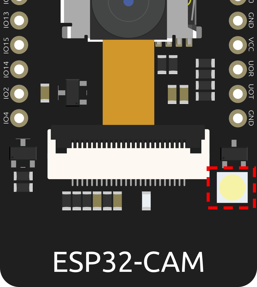

  4. Manteniendo los pines puenteados, encienda el interruptor de alimentación de GalaxyRVR.
  5. Observe el LED del ESP32 CAM; cuando parpadee dos veces rápidamente, retire el cable puente.
    _images/esp32cam_led.png
  6. Cambie el modo a Run y pulse el botón Reset de la placa R3.
  7. El ESP32 CAM se iniciará ahora con su configuración borrada. Debería ver un punto de acceso llamado AI Camera-xxxxxx (donde xxxxxx es un identificador único) en la lista WiFi de su dispositivo. Conéctese usando la contraseña 12345678.
