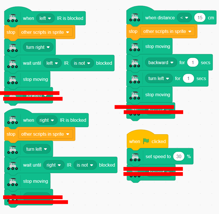

  5. Elimina los bloques de «avanzar» del final de cada evento de sensor. Nuestro seguidor debe detenerse y esperar después de cada acción.
    ../_images/8_follow_save_remove_forward.png

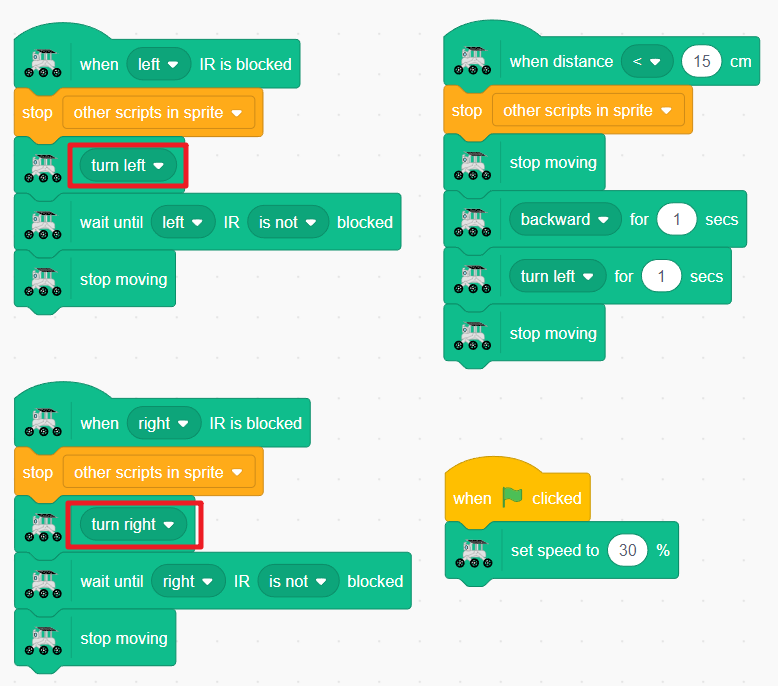

  6. ¡Ahora reprogramemos los sensores IR! Cambia las direcciones de giro para que el rover gire HACIA el objetivo en lugar de alejarse de él.
    ../_images/8_follow_save_re_turn.png

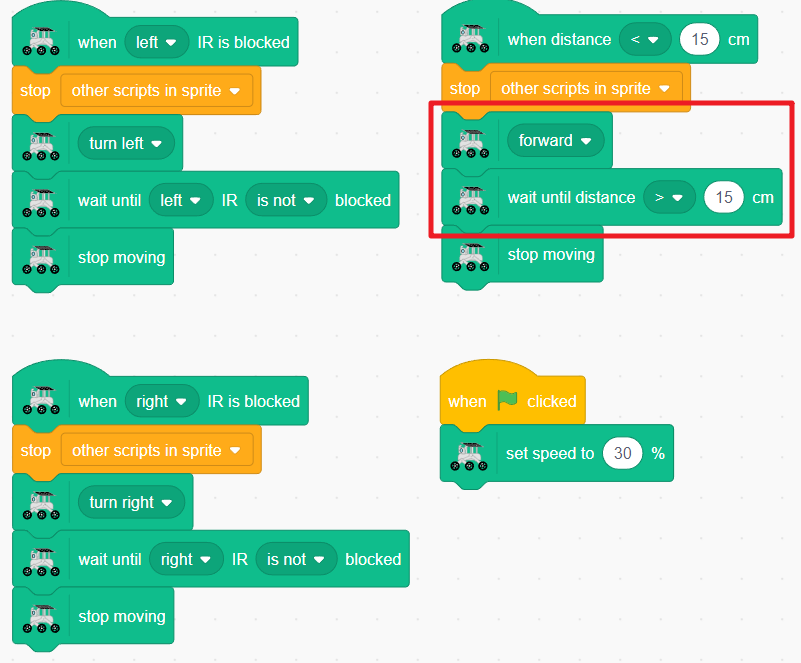

  7. Finalmente, actualiza el comportamiento del sensor ultrasónico. En lugar de retroceder, haz que se mueva HACIA ADELANTE cuando detecte un objetivo al frente.
    ../_images/8_follow_save_re_ultra.png
¡Increíble! Tu GalaxyRVR es ahora tu compañero de exploración marciana. Pruébalo:
  • Camina a su lado —gira para mirarte
  • Colócate al frente —se mueve hacia ti
  • Aléjate —se detiene y espera
