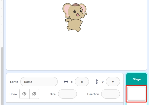

  • Primero, selecciona un fondo en blanco.
    ../../_images/apple_click_backdrop.png

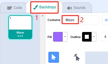

  • Haz clic en Backdrops para comenzar a dibujar el fondo del mapa. Primero, renombra el fondo a Maze.

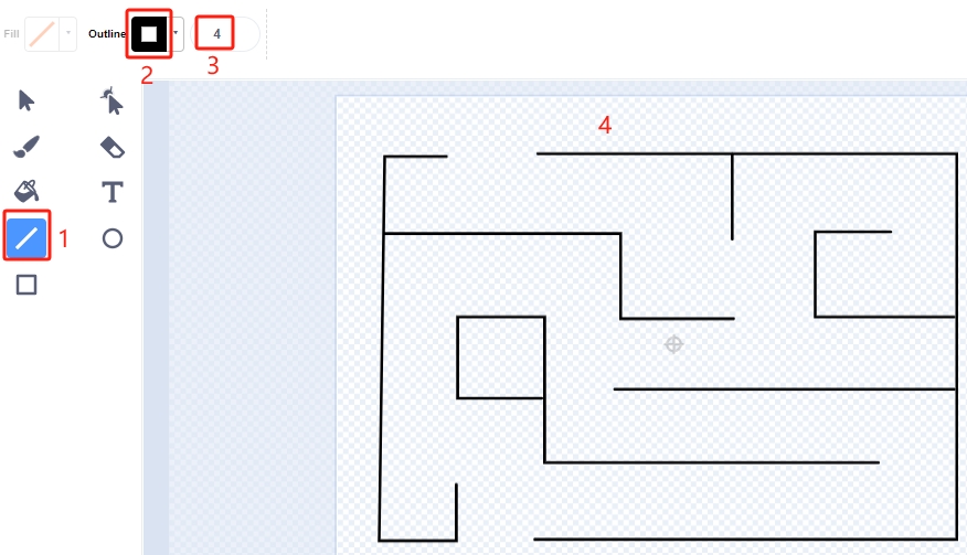

  • Usa la herramienta Line, establece el color en negro, ancho en 4, y comienza a dibujar el mapa. Puedes dise?ar tu mapa según tus ideas; no tiene que ser como el mío.
    ../../_images/apple_paint_bk_maze2.png

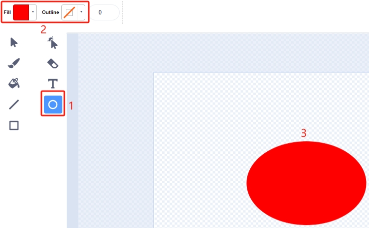

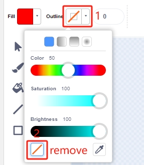

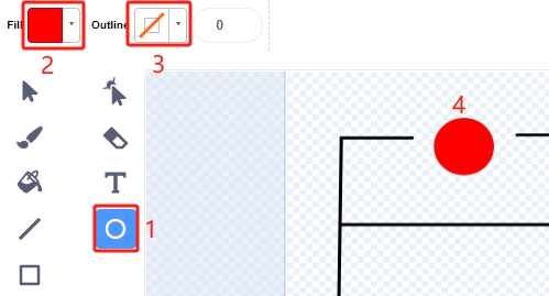

  • Ahora, dibuja una manzana. Usando la herramienta Circle, dibuja una elipse o círculo en rojo sin contorno.
    ../../_images/apple_paint_bk_maze3.png
    Puedes eliminar el contorno haciendo clic en la ventana Outline y luego usando la herramienta Remove.

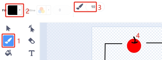

  • Selecciona la herramienta Brush y elige un color y ancho para terminar de dibujar la manzana.

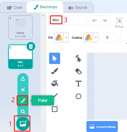

2. Dibujar el fondo Win
Ahora comienza a dibujar; consulta los pasos a continuación, o dibuja tu fondo basándote en tu creatividad, asegurándote de que represente una victoria.
  • Haz clic en el botón para agregar un nuevo fondo en la parte inferior, selecciona Paint, y nombra este fondo Win.
    ../../_images/apple_paint_bk_win.png

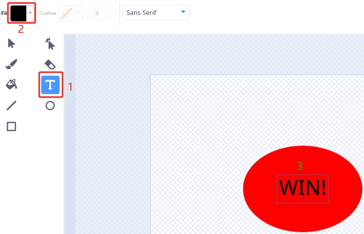

  • Luego, usa la herramienta Text para escribir «WIN!». Establece el color de fuente en negro y ajusta el tama?o y la posición del texto.
    ../../_images/apple_paint_bk_cus2.png

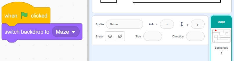

3. Programación del fondo Maze
Asegúrate de que el fondo cambie a Maze cada vez que comience el juego.
../../_images/apple_switch_backdrop.png

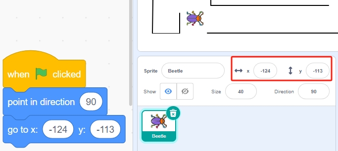

  • Coloca el objeto Beetle en la entrada del fondo Maze, anotando los valores de coordenadas x, y en este punto, y redimensiona el objeto al 40%.
    ../../_images/apple_place_sprite.png

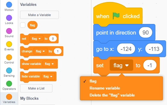

  • Cuando se haga clic en la bandera verde, establece el ángulo de Beetle a 90, y la posición a (-124, -113), o usa los valores de coordenadas de tu colocación.
    ../../_images/apple_point_in.png
  • Crea la variable flag y establece su valor inicial en -1.
    ../../_images/apple_vable_flag.png

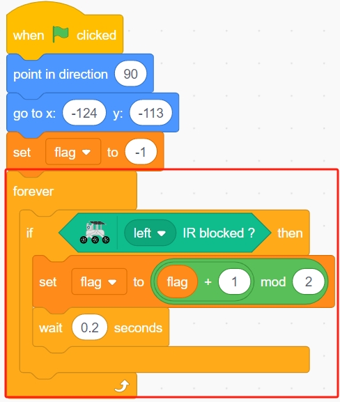

A continuación, dentro del bloque [por siempre], usa cuatro bloques [si] para gestionar diferentes escenarios.
  • Si el infrarrojo izquierdo está bloqueado, usa el bloque [mod] para alternar la variable flag entre 0 y 1 (alternando entre 0 para esta pulsación y 1 para la siguiente).
    ../../_images/apple_read_ir.png

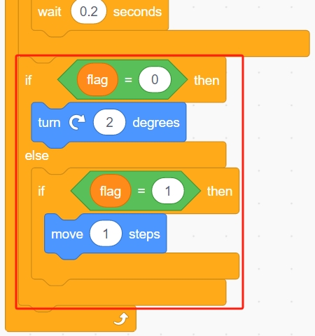

  • Si la bandera es 0 (el infrarrojo izquierdo está bloqueado), deja que el objeto Beetle gire en sentido horario. Si la bandera es 1 (el infrarrojo izquierdo se bloquea nuevamente), Beetle avanza. De lo contrario, continúa girando en sentido horario.
    ../../_images/apple_read_flag.png

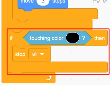

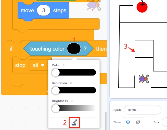

  • Si el objeto Beetle toca el negro (la línea negra en el fondo Maze), el juego termina y el script deja de ejecutarse.
    ../../_images/apple_touch_black1.png
    Haz clic en el área de color en el bloque [Tocar color] y selecciona la herramienta cuentagotas para recoger el color de la línea negra en el escenario. Si eliges un negro al azar, este bloque [Tocar color] no funcionará correctamente.
    ../../_images/apple_touch_black.png

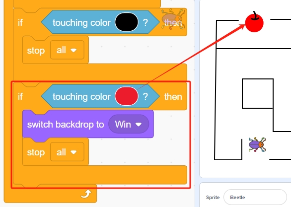

  • Si Beetle toca el rojo (también usa la herramienta cuentagotas para recoger el color rojo de la manzana), el fondo cambia a Win, lo que indica que el juego ha sido exitoso, y el script deja de ejecutarse.
    ../../_images/apple_touch_red.png
