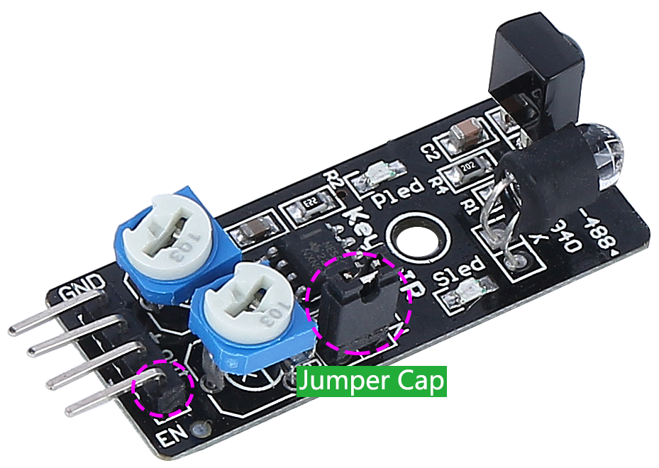

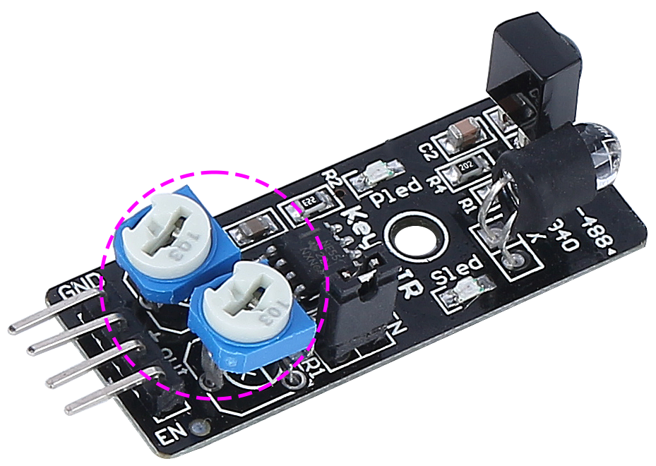

Conoce los Cuatro Pines Importantes:
  • GND —La conexión a tierra (completa el circuito)
  • + —Entrada de alimentación (necesita electricidad de 3.3V a 5V)
  • Out —Salida de señal (envía mensajes de «obstáculo detectado»)
  • EN —Pin de habilitación (controla cuándo el módulo está activo)

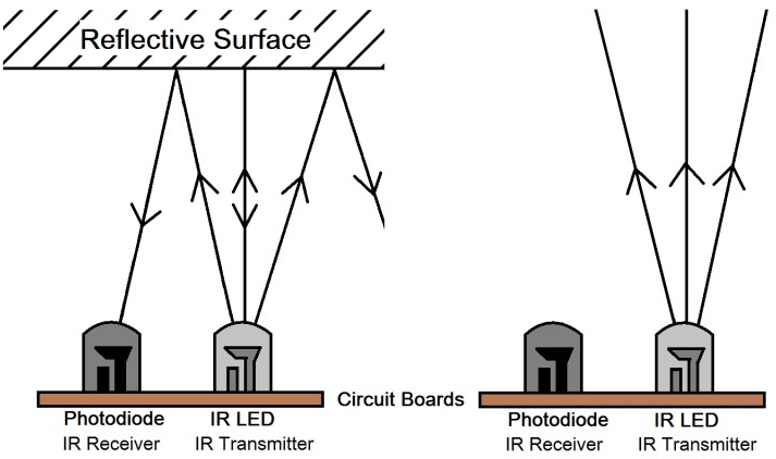

Cómo Funciona —La Linterna Invisible:
Piensa en este módulo como si tuviera una linterna invisible y gafas especiales:
../_images/ir_receive2.png
  1. El transmisor emite luz infrarroja (invisible a nuestros ojos)
  2. Cuando la luz golpea un obstáculo, rebota
  3. El receptor «ve» la luz reflejada
  4. El módulo envía una señal: «¡Obstáculo adelante!»

Controles Avanzados (Para Mentes Curiosas):
  • Pin EN: El puente (jumper) mantiene el módulo siempre activo. Retíralo si quieres controlar el módulo con código.
    ../_images/ir_cap2.png
  • Dos Ajustes:
    • Un potenciómetro controla qué tan lejos viaja la luz infrarroja
    • Un potenciómetro ajusta la frecuencia de la luz
    ../_images/ir_avoid_pot2.png

    1. Asegúrate de que los componentes infrarrojos estén rectos. Ajusta suavemente si es necesario.
    2. Coloca un objeto (como la caja de tu rover) a 20 cm. Gira el potenciómetro hasta que la luz indicadora se encienda. Prueba moviendo el objeto más cerca y más lejos.
    3. Haz lo mismo con el otro módulo infrarrojo.

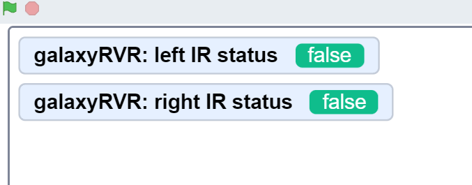

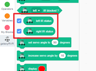

  3. Busca los bloques «left IR status» y «right IR status» en la categoría GalaxyRVR y marca sus casillas.
    ../_images/4_ir_statusblock.png
  4. Los valores de los sensores aparecerán ahora en tu escenario.
    ../_images/4_ir_statusvalue.png
  5. Mueve tu mano cerca de cada sensor infrarrojo y observa cómo cambian los valores.
Qué Significan los Valores:
  • True = Obstáculo detectado
  • False = Camino despejado
¡Ahora estás listo para ver lo que tu rover puede «ver»!

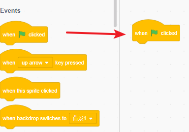

  2. Inicia el programa con un bloque de bandera verde.
    ../_images/4_ir_start.png

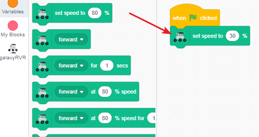

  3. Establece una velocidad segura del 30% para facilitar las pruebas y la depuración.
    ../_images/4_ir_speed.png

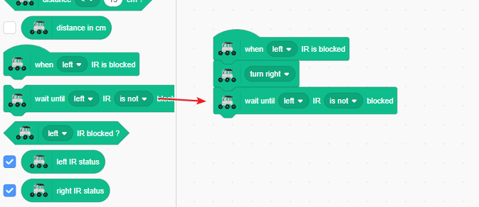

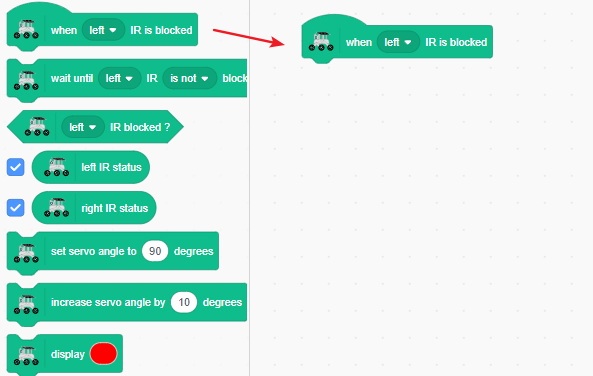

  4. Encuentra el bloque when left IR is blocked para la detección del sensor izquierdo.
    ../_images/4_ir_when_blocked.png

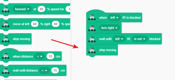

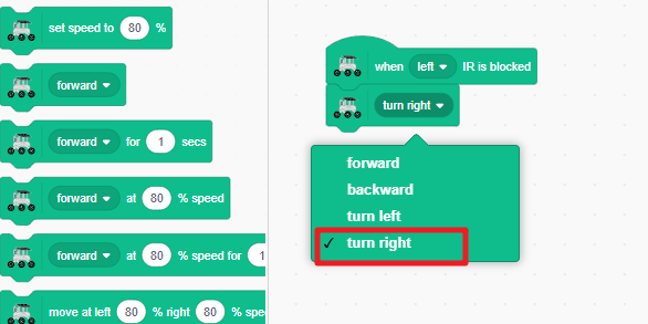

  5. Cuando el sensor izquierdo detecte un obstáculo, haz que el rover gire a la derecha.
    ../_images/4_ir_turn_right.png
  6. Sigue girando a la derecha hasta que el lado izquierdo ya no detecte el obstáculo.
    ../_images/4_ir_wait_until.png
  7. Detén el movimiento una vez que el camino esté despejado.
    ../_images/4_ir_stop.png
  8. Prueba activando el sensor infrarrojo izquierdo con tu mano. El GalaxyRVR debería girar inteligentemente a la derecha para evitarlo.

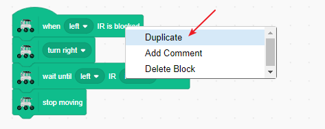

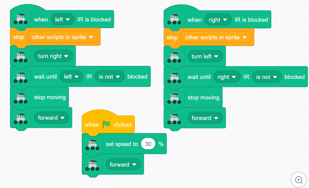

  9. Duplica el código manteniendo presionados los bloques y seleccionando duplicar en el menú.
    ../_images/4_ir_duplicate.png

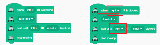

  10. En el código duplicado, intercambia los lados izquierdo y derecho para que maneje los obstáculos del lado derecho.
    ../_images/4_ir_left_right.png

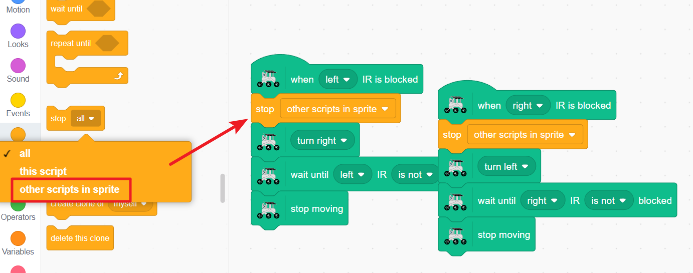

  11. Para evitar un comportamiento errático cuando ambos sensores se activan a la vez, agrega un bloque «stop other scripts in sprite». Esto asegura que solo se maneje un evento de sensor a la vez.
    ../_images/4_ir_stop_script.png
    El bloque de detener scripts puede entrar en conflicto con los bloques de movimiento temporizado, así que evita usarlos juntos cuando sea posible.
  12. Ahora tu GalaxyRVR girará a la izquierda o a la derecha cuando se detecten obstáculos en cualquier lado. Prueba activando ambos sensores con tus manos.
  13. Agrega un bloque de avance debajo de cada sección de código para que el rover continúe moviéndose después de evitar los obstáculos.
    ../_images/4_ir_avoid_move.png
¡Ahora haz clic en la bandera verde! Tu GalaxyRVR se moverá hacia adelante continuamente, esquivando inteligentemente los obstáculos y reanudando su camino después de evitarlos.
