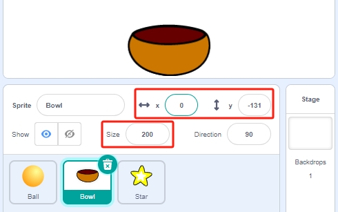

  • Coloca el sprite Bowl en la parte inferior central del escenario y aumenta su tamaño.

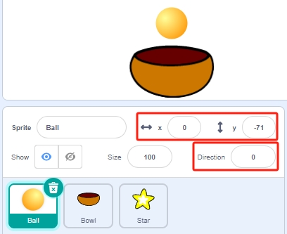

  • Coloca el sprite Ball directamente encima del sprite Bowl, estableciendo su dirección en 0 para permitir el movimiento vertical.
    ../../_images/ball_set_ball.png

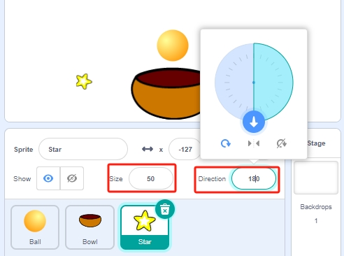

  • Ajusta el tamaño del sprite Star y establece su dirección en 180 para que caiga hacia abajo. Esto se puede modificar a diferentes ángulos si se prefiere.
    ../../_images/ball_set_star.png

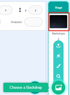

  • Añade el fondo Stars para dar más ambiente.
    ../../_images/ball_select_backdrop.png

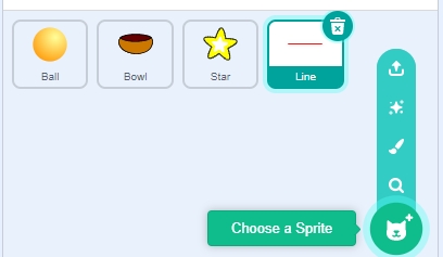

  • Ahora añade un sprite Line.
    ../../_images/ball_select_line.png

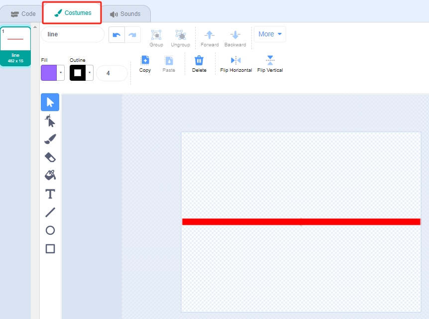

  • Navega a la página de Disfraces del sprite Line.
    ../../_images/ball_open_cos.png

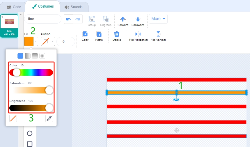

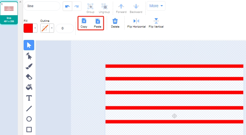

  • Reduce ligeramente el ancho de la línea roja en el lienzo, duplícala cuatro veces y alinea estas líneas.
    ../../_images/ball_copy_line.png
  • Colorea cada línea de forma diferente. Selecciona una línea, usa la herramienta Rellenar y elige un color.
    ../../_images/ball_set_bk_color.png

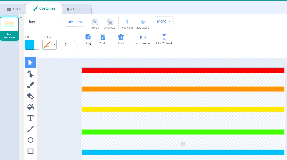

  • Aplica este método para colorear todas las líneas en consecuencia.
    ../../_images/ball_select_line_color.png

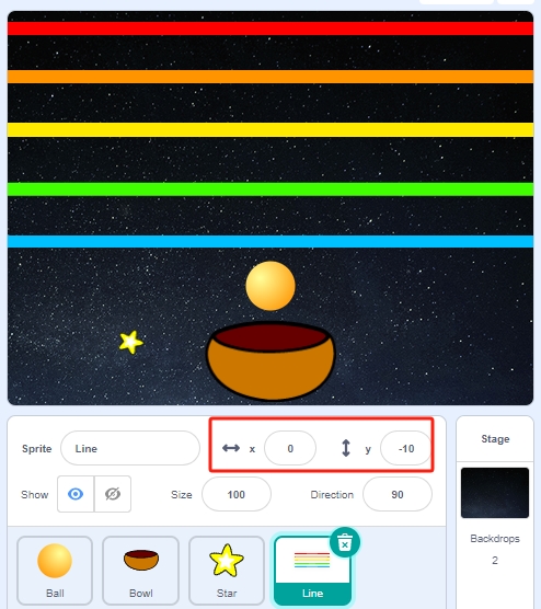

  • Vuelve a la página de Código y coloca el sprite Line en la parte superior del escenario.
    ../../_images/ball_line_position.png

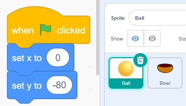

  • Al hacer clic en la bandera verde, establece la posición inicial del sprite Ball.
    ../../_images/ball_script_ball1.png

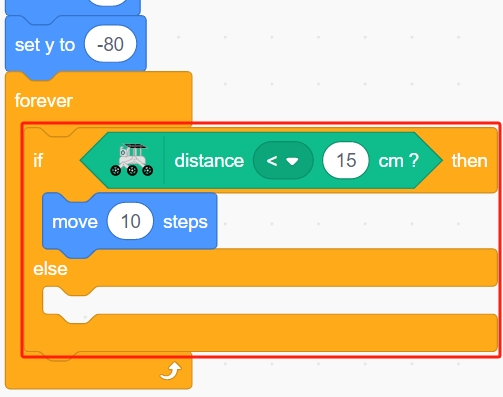

  • Usa un bloque [si entonces/si no] para comprobar si la distancia es menor de 15. Si es verdadero, mueve el sprite Ball hacia arriba 10 pasos, ya que su dirección está establecida en 0.
    ../../_images/ball_script_ball3.png

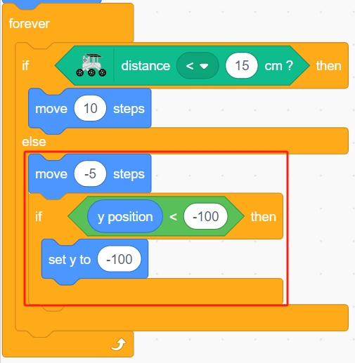

  • De lo contrario, deja que el sprite Ball caiga, limitando su coordenada Y a un mínimo de -100, ajustable para que parezca que está aterrizando en el sprite Bowl.
    ../../_images/ball_script_ball4.png

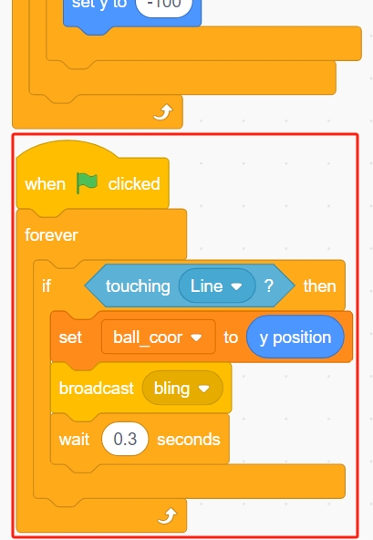

  • Programa la interacción donde el sprite Ball, al tocar el sprite Line, registra su posición Y en la variable ball_coor y envía un mensaje bling.

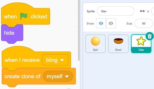

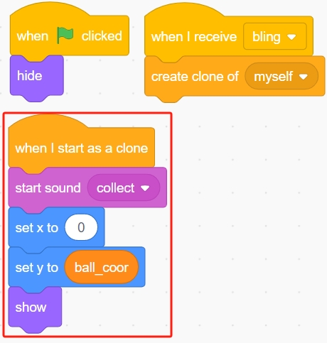

  • Inicialmente oculta el sprite Star al hacer clic en la bandera verde. Al recibir el mensaje Bling, clona el sprite Star.
    ../../_images/ball_script_star1.png
  • Establece la posición y los efectos de sonido del clon para sincronizarlos con la posición del sprite Ball.
    ../../_images/ball_script_star2.png

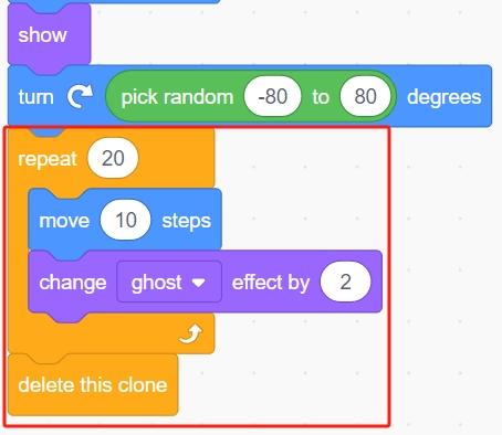

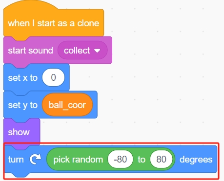

  • Permítele rotar aleatoriamente entre -80 y 80 grados.
    ../../_images/ball_script_star3.png
