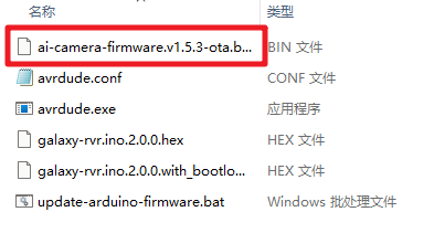

  3. Extraiga el archivo ZIP descargado. Localice el archivo de firmware llamado ai-camera-firware.ino.x.x.x.bin y transfiéralo a su dispositivo móvil. Puede usar cualquier aplicación de gestión de archivos, como ES File Explorer o una utilidad de transferencia de archivos.

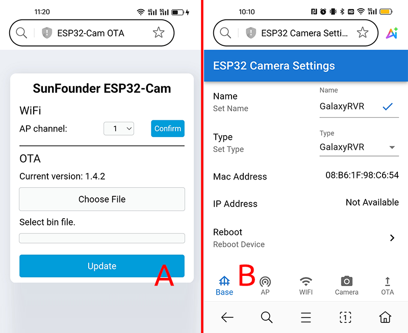

  5. Abra un navegador web en su dispositivo móvil y navegue a http://192.168.4.1 para acceder a la página de actualización OTA de la ESP32 CAM.
En esta página, verá las opciones de actualización OTA en una de dos interfaces. La Versión A (la primera) y la Versión B (la segunda) aparecerán dependiendo de la versión de su firmware. Simplemente seleccione los pasos de actualización correspondientes según la interfaz que vea.
_images/firmware_access_ab.png

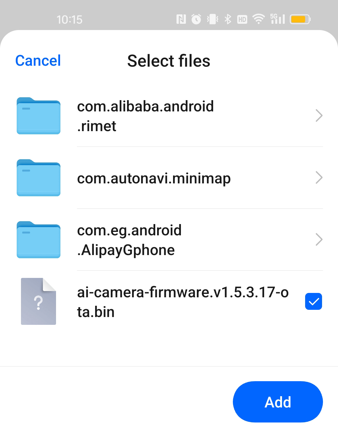

  1. En la página OTA, seleccione el archivo de firmware e inicie la actualización:
    • Seleccione el archivo ai-camera-firmware-vX.X.X-ota.bin previamente descargado de su dispositivo y haga clic en Add.
    • Haga clic en el botón Update para iniciar la actualización del firmware y espere a que se complete.

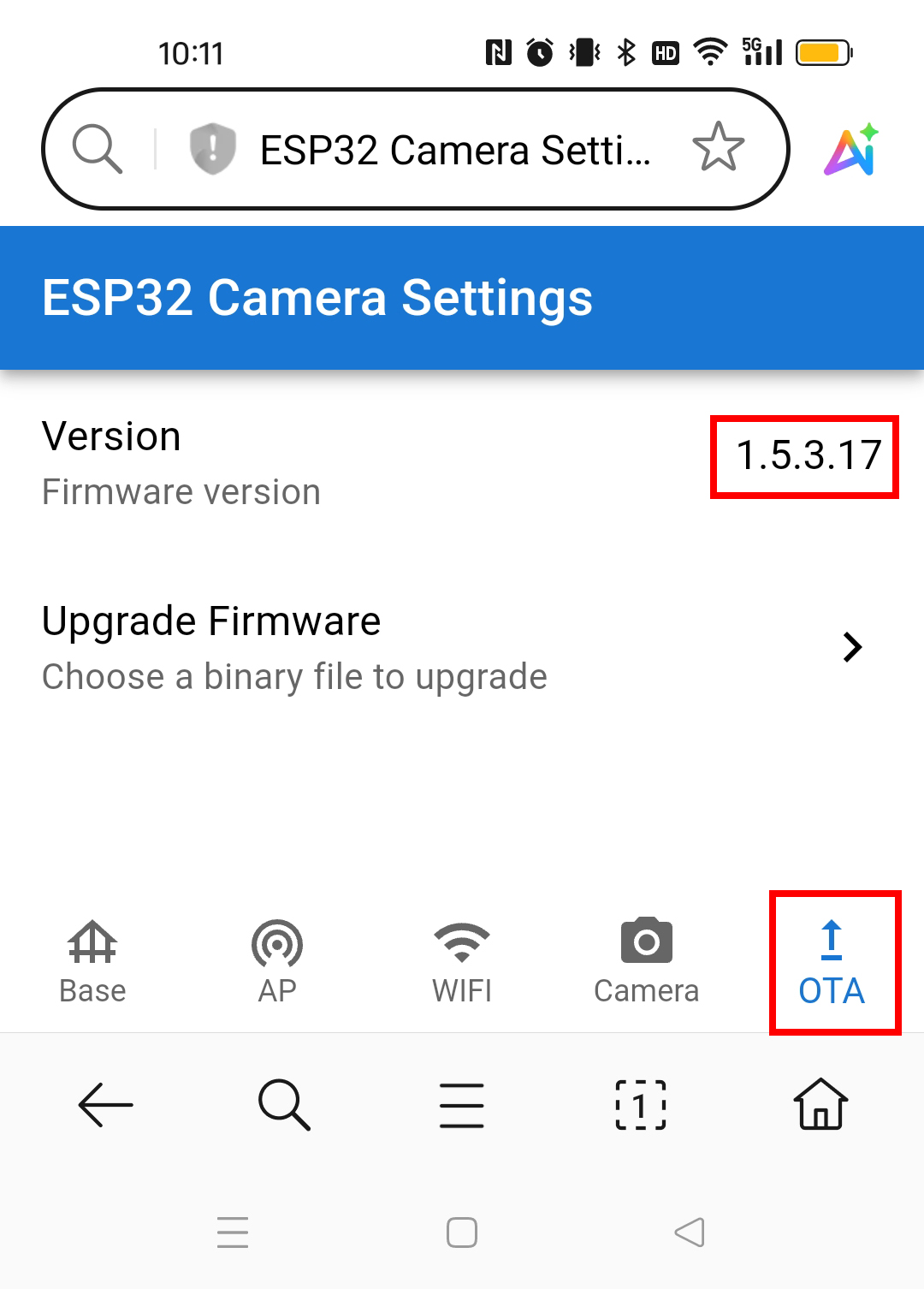

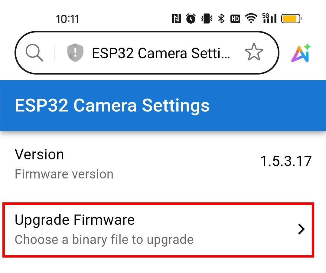

  1. En la página OTA, verifique la versión actual del firmware mostrada en la página web.
    • Si su número de versión es superior a 1.5.1, no es necesaria una actualización. Puede omitir los pasos restantes y continuar directamente con Inicio Rápido.
    • Si la versión es 1.5.1 o inferior, continúe con la actualización.
    _images/firmware_version.jpg

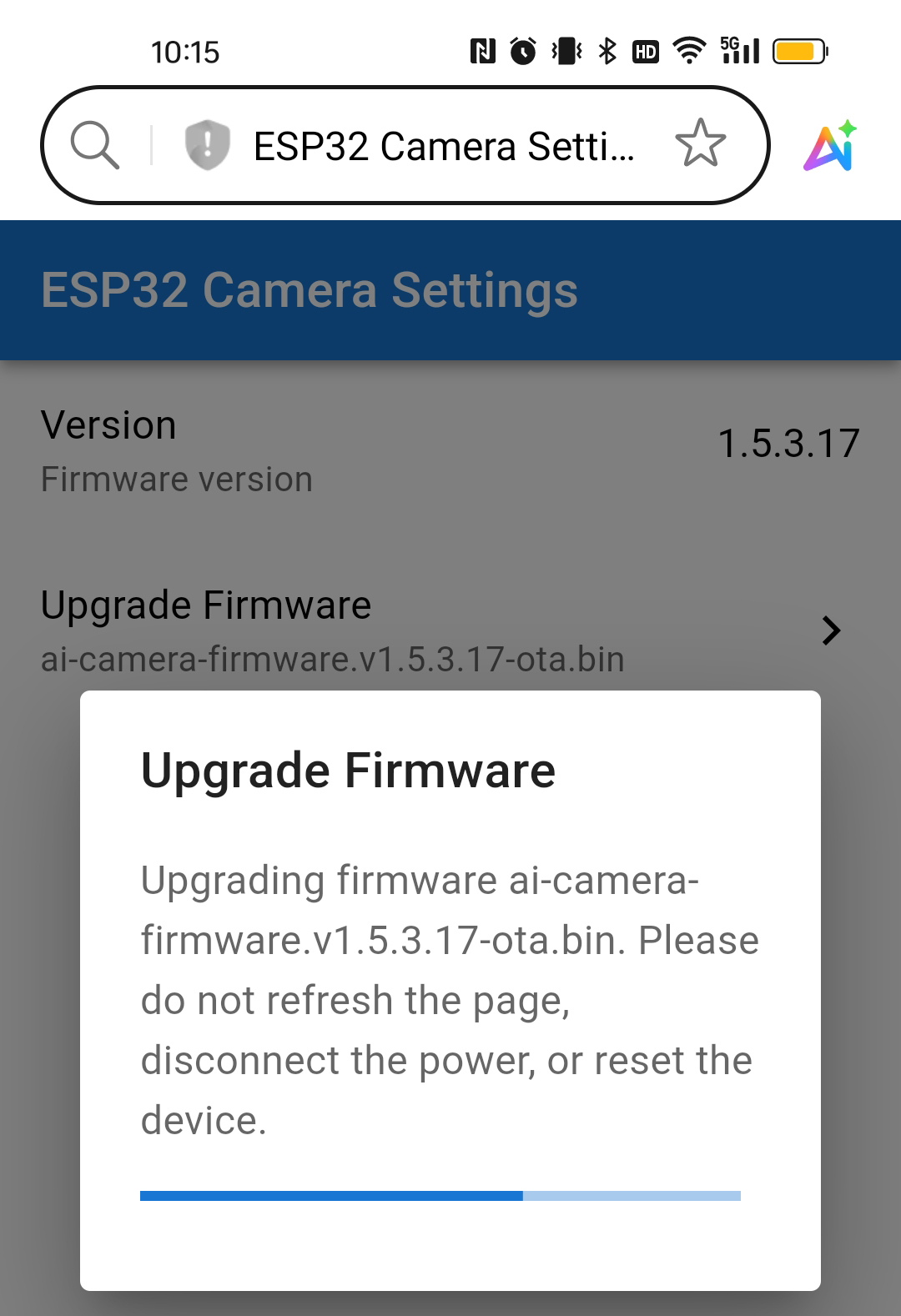

  2. Toque Upgrade Firmware, seleccione el archivo de firmware y espere a que finalice la actualización:
    • Toque el botón Upgrade Firmware y seleccione el archivo ai-camera-firware.ino.x.x.x.bin previamente descargado de su dispositivo.

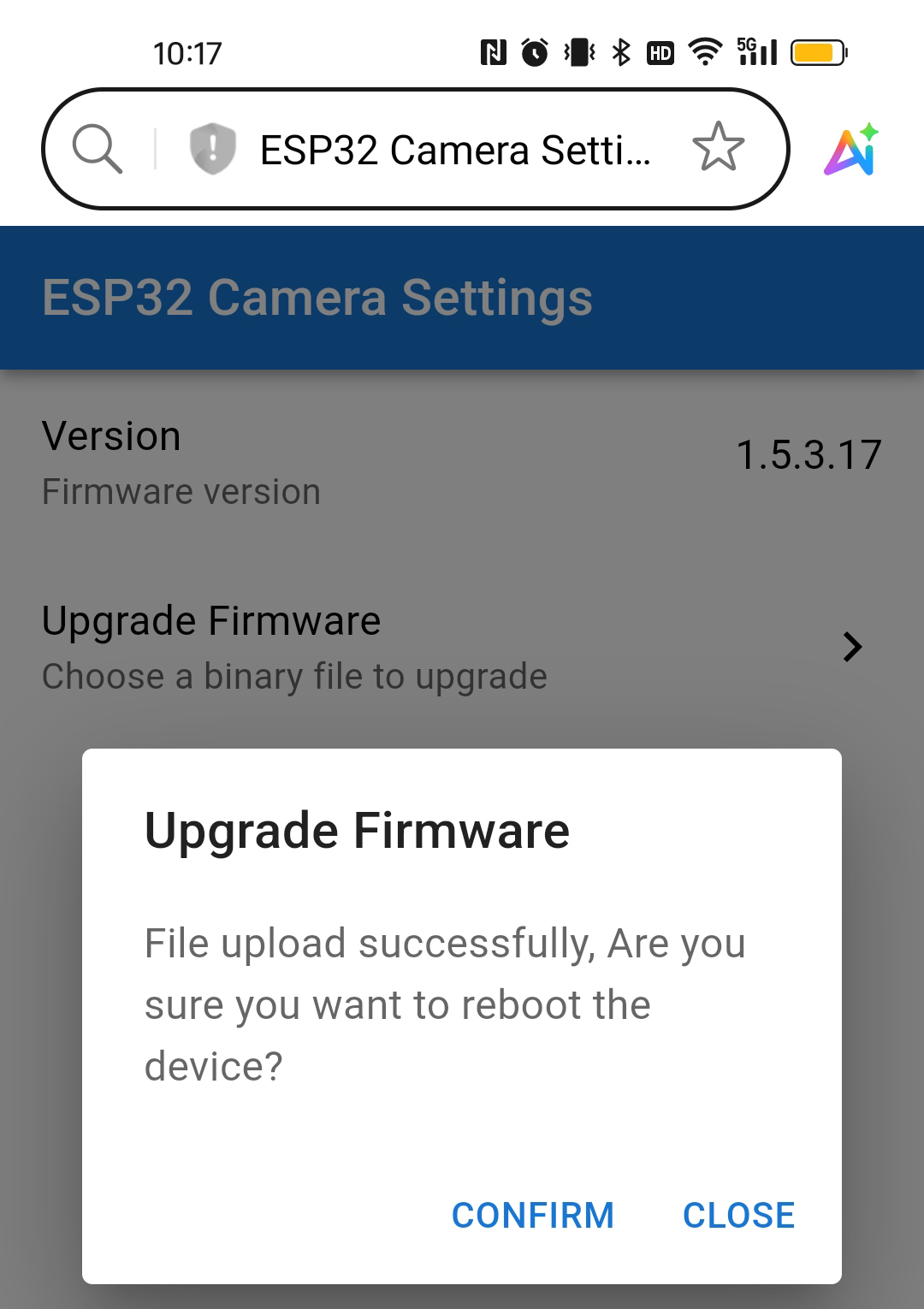

    • La actualización comenzará inmediatamente y generalmente toma 1-2 minutos. Una vez finalizada, seleccione CONFIRM para reiniciar el GalaxyRVR.
    _images/faq_ota_b.png
  3. Una vez completada la actualización, el nombre del punto de acceso WiFi del GalaxyRVR cambiará a «AI Camera-xxxxxx», y la contraseña seguirá siendo «12345678».

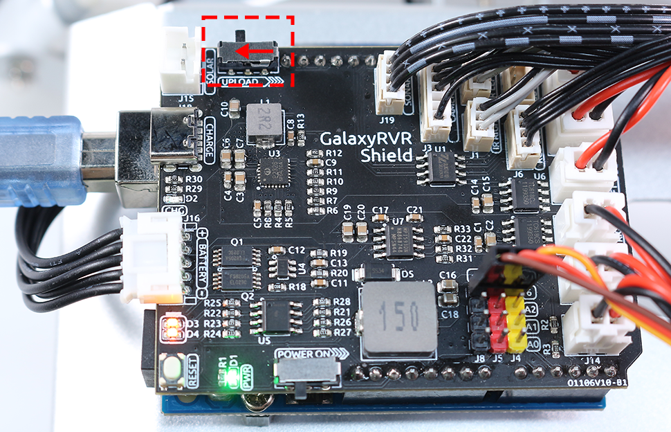

  1. Encienda el GalaxyRVR, conecte el cable USB A a B (no el cable USB Type-C) a la placa principal y ponga el interruptor Upload del coche en el extremo de grabación.
  2. Antes de grabar, retire la ESP32 CAM de su ranura: comparte los mismos pines RX y TX con la placa R3, consulte FAQ 7.

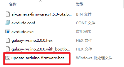

  2. Verifique si los archivos de firmware se han descargado.
  3. Ejecute el script de actualización
    • Abra la carpeta galaxy-rvr.ino.xxx (descargada e instalada en el paso anterior).
    • Haga doble clic en el script update-arduino-firmware.bat.
    • Aparecerá automáticamente una ventana de símbolo del sistema.
    _images/faq_bat_file.png

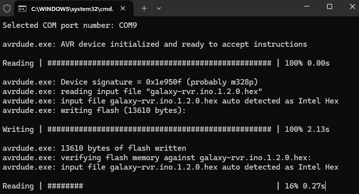

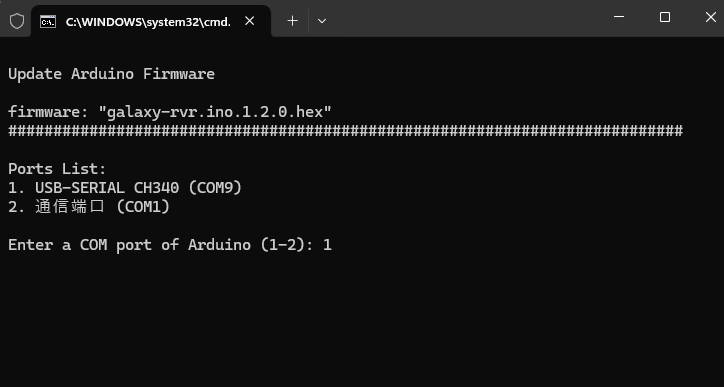

  4. Seleccione el puerto serie y cargue
    • En el símbolo del sistema, se mostrará una lista de puertos serie disponibles.
    • Ingrese el número de secuencia que aparece a la izquierda para seleccionar el puerto serie del Arduino Uno.
    • Presione Enter para comenzar la carga automática.
    • Ejemplo: Si la lista muestra 1 USB-SERIALXXX (COMxx), ingrese 1 y presione Enter.
    _images/faq_select_com.png
  5. Después de esperar a que se complete la carga, puede desconectar el cable USB.
