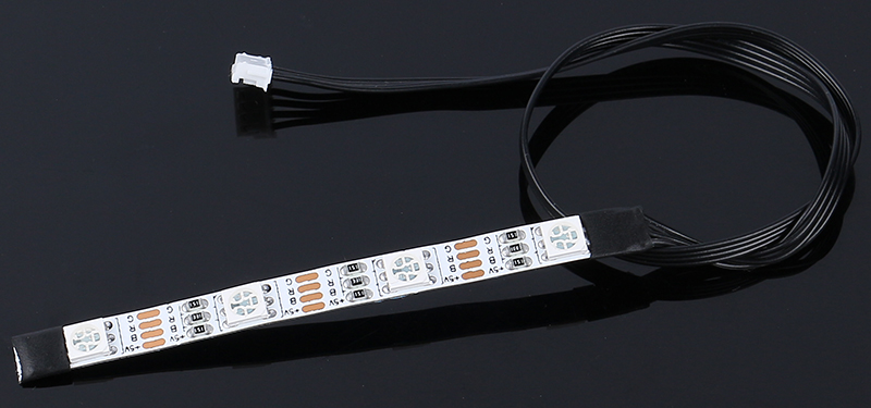

Conoce los cuatro pines importantes de tu tira LED:
  • +5V - El pin de alimentación que da energía a todas las luces (necesita 5V de electricidad)
  • B - Controla las luces azules
  • R - Controla las luces rojas
  • G - Controla las luces verdes
../_images/rgb_50502.jpg
Recuerda lo que aprendiste sobre los colores primarios en la clase de arte. Así como mezclar pintura, cada LED puede combinar luz roja, azul y verde para crear colores increíbles. Cada LED «5050» es como una pequeña fábrica de colores que contiene los tres colores.

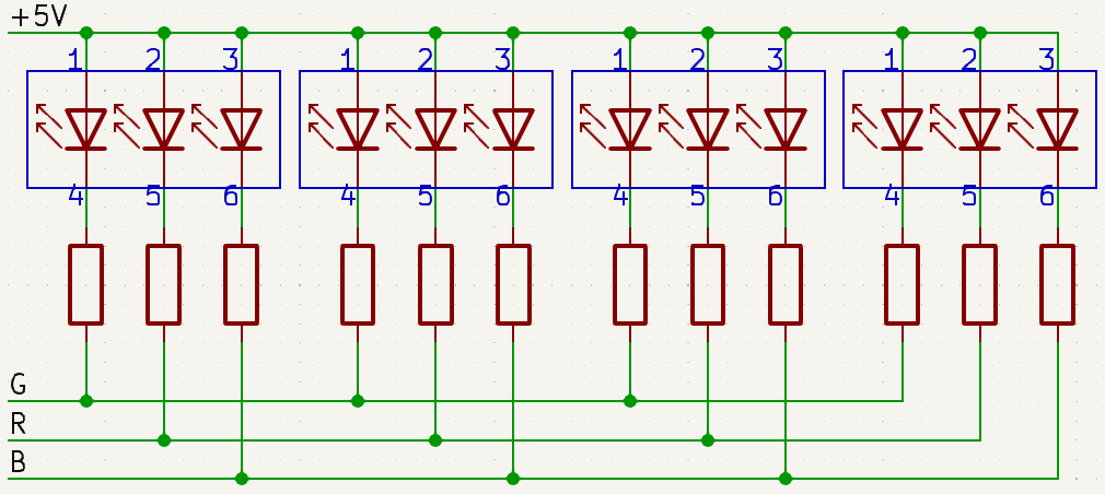

Todas estas fábricas de colores están conectadas en un circuito flexible, como una autopista eléctrica colorida. Los pines de alimentación se conectan entre sí, mientras que los pines de color tienen cada uno su propio camino especial.
../_images/rgb_strip_sche2.png
¿La parte más emocionante? ¡Puedes programar TODOS los LEDs para que cambien de color al mismo tiempo! Imagina crear tu propio espectáculo de luces con solo unos bloques de código. ¡Prepárate para iluminar tu aventura con el rover de Marte!

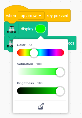

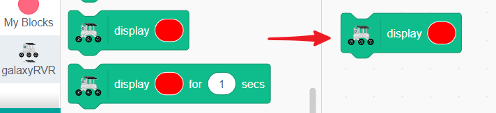

  2. Ahora, ¡haz que tu GalaxyRVR brille! Arrastra un bloque «display color» para comenzar.
    ../_images/9_rgb_block.png
  3. Elige cualquier color que te guste del menú de colores.
    ../_images/9_rgb_color.png
  4. ¡Haz clic en el bloque y observa cómo tu GalaxyRVR se ilumina con el color que elegiste!

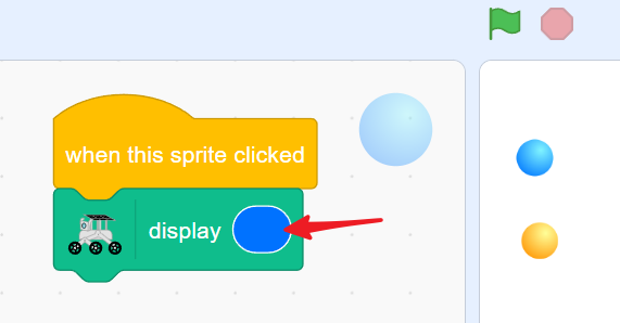

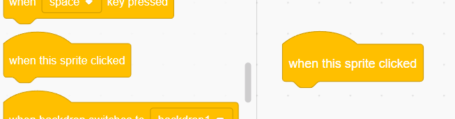

  3. Agrega un bloque «when this sprite clicked» - esto hará que sucedan cosas cuando toques la pelota.
    ../_images/9_animate_rgb_when.png
  4. Conecta un bloque «display color» para iluminar tu GalaxyRVR.
    ../_images/9_animate_rgb_display.png

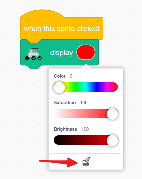

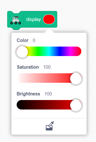

  6. Haz clic en el cuadro de color del bloque de visualización, luego haz clic en el botón del selector de color en la parte inferior.
    ../_images/9_animate_rgb_pick.png
  7. Mantén presionado el área del escenario: ¡aparecerá una lupa! Suéltala sobre el sprite de la pelota para copiar su color.

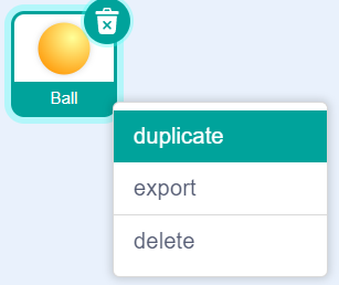

  8. Crea más botones de color manteniendo presionado el sprite de la pelota para duplicarlo.
    ../_images/9_animate_rgb_duplicate.png

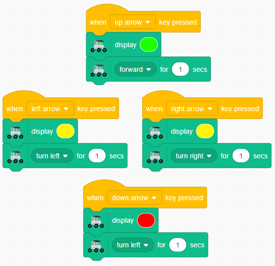

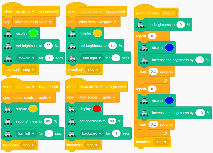

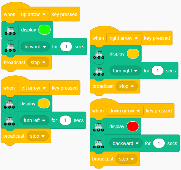

  2. Ahora, configura las teclas de dirección con bloques de movimiento para las cuatro direcciones.
    ../_images/9_rgb_move.png
  3. Agrega visualizaciones de color a cada dirección:
    • Luz verde para avanzar
    ../_images/9_rgb_green.png
    • Luces amarillas para girar a la izquierda y a la derecha
    ../_images/9_rgb_yellow.png
    • Luz roja para retroceder
    ../_images/9_rgb_red.png
Ahora, cuando presiones las teclas de dirección, tu GalaxyRVR se moverá y brillará con el color correspondiente.
Efecto de Luz Respiración
Creemos un efecto de luz respiratoria que se ilumine y atenúe lentamente cuando tu rover esté en reposo, ¡como si estuviera respirando!

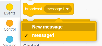

  1. Crea un nuevo mensaje de difusión llamado «stop» para indicar cuándo el rover no se está moviendo.
    ../_images/9_rgb_new_message.png
    Los mensajes de difusión ayudan a organizar tu código activando acciones específicas en el momento adecuado, haciendo que tus programas sean más limpios y fáciles de entender.
  2. Agrega esta difusión después de cada comando de movimiento.
    ../_images/9_rgb_new_boardcast.png

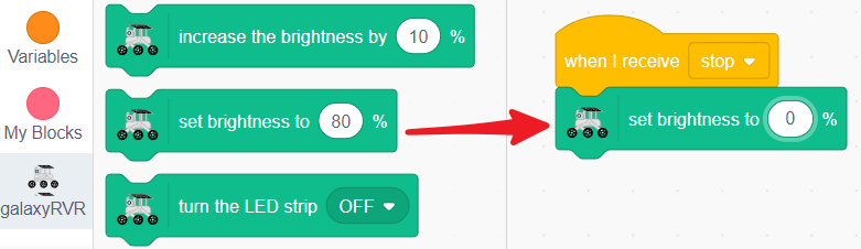

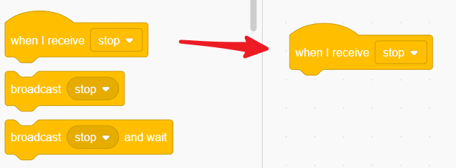

  3. Crea un bloque «when I receive [stop]» para iniciar la luz respiratoria.
    ../_images/9_rgb_when_receive.png
  4. Establece el brillo al 0% para comenzar desde completamente oscuro.
    ../_images/9_rgb_set_bright.png

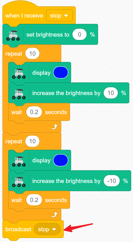

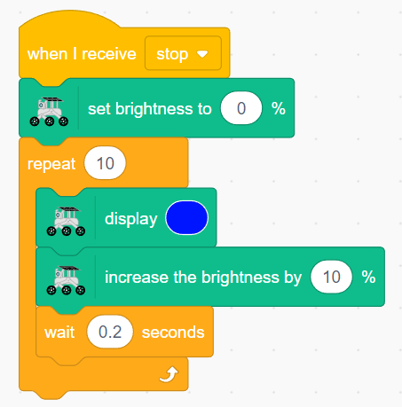

  5. Usa un bucle de repetición para aumentar gradualmente el brillo de la luz azul en un 10% cada 0.2 segundos.
    ../_images/9_rgb_increase.png
  6. Luego disminuye gradualmente el brillo para completar un ciclo de respiración.
    ../_images/9_rgb_decrease.png
  7. Vuelve a difundir «stop» para mantener el efecto de respiración continuo.
    ../_images/9_rgb_stopagain.png

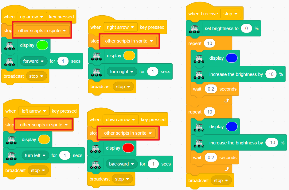

  8. Agrega «stop other scripts» al final de cada evento de tecla para evitar conflictos de color.
    ../_images/9_rgb_stop.png
  9. Restablece el brillo de la luz en cada evento de tecla de dirección.
    ../_images/9_rgb_set_bright_each.png
¡Ahora tu GalaxyRVR se iluminará con señales de colores cuando se mueva y palpitará suavemente con una luz azul respiratoria cuando esté en reposo!
