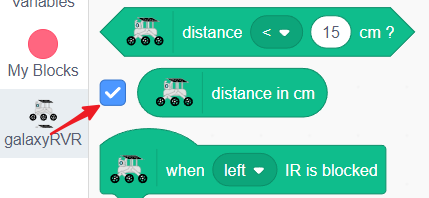

  1. Encuentra el bloque «distance in cm» en la categoría GalaxyRVR y marca su casilla.
    ../_images/6_ultrasonic_value.png

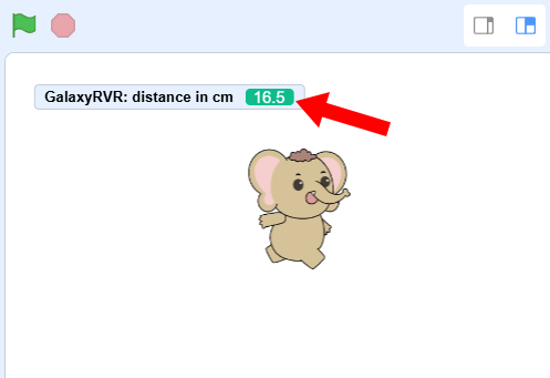

  2. La lectura del sensor se mostrará ahora en vivo en el escenario.
    ../_images/6_ultrasonic_value2.png
  3. Agita tu mano frente al sensor ultrasónico y observa cómo cambia el número: está midiendo la distancia en centímetros.

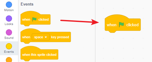

  1. Comienza con el bloque de bandera verde.
    ../_images/6_ultrasonic_flag.png

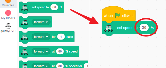

  2. Establece una velocidad cómoda (recomendamos 30%) para las pruebas.
    ../_images/6_ultrasonic_speed.png

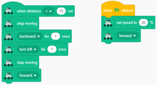

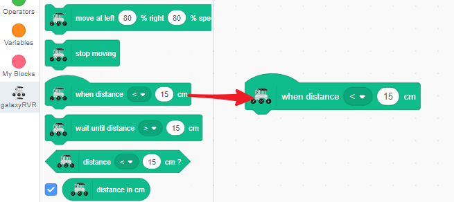

  4. Usa el bloque when distance < 15 cm para detectar obstáculos cercanos.
    ../_images/6_ultrasonic_when.png

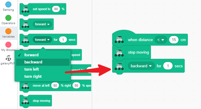

  5. Cuando algo se acerque demasiado, haz que el rover se detenga y retroceda.
    ../_images/6_ultrasonic_backward.png
  6. Luego haz que gire ligeramente (izquierda o derecha, tu elección).
    ../_images/6_ultrasonic_turn.png
  7. Finalmente, dile que avance nuevamente en su nuevo camino.
    ../_images/6_ultrasonic_forward_again.png
Ahora coloca tu GalaxyRVR en el suelo y mira cómo se mueve. Avanzará hasta que detecte un obstáculo, luego cambiará inteligentemente de dirección y continuará explorando.
Bloques del Sensor Ultrasónico
  • Bloque de Disparo de Evento
    Inicia el código cuando se detecta un objeto dentro de una distancia establecida.
    • Cambia el símbolo de comparación (< o >)
    • Ajusta el umbral de distancia (en cm)
    ../_images/ultra_when.png
