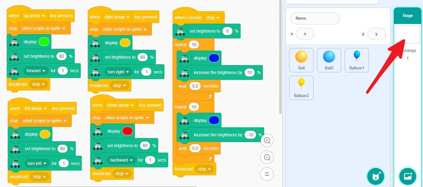

Sistema de Movimiento e Iluminación
Agreguemos luces coloridas a los movimientos de tu rover. Ya hemos programado esto en la sección Luces de Señalización del GalaxyRVR en Acción.
Recomendamos colocar este código en la sección de Escenarios: esto lo mantiene separado del código de tus sprites y hace que todo sea más organizado.
../_images/13.ccc_code_in_stage.png

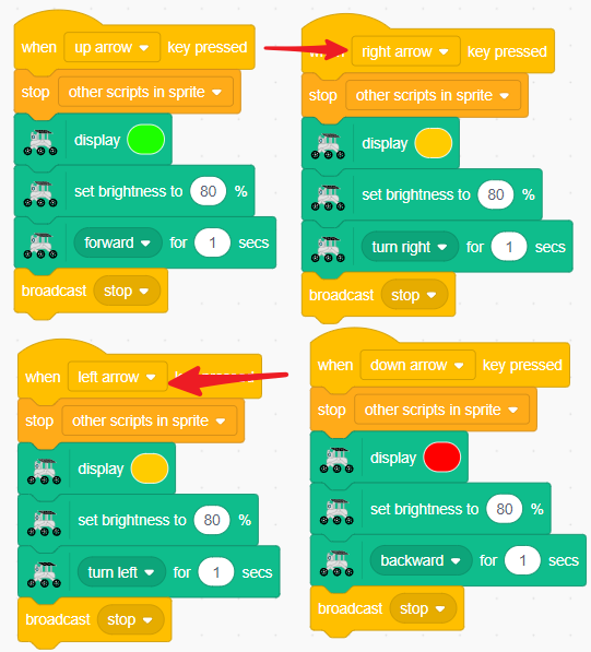

  1. Haz que tu rover brille en VERDE al avanzar.
    ../_images/13.ccc_light_forward.png
  2. Haz que tu rover brille en ROJO al retroceder.
    ../_images/13.ccc_light_backfwd.png
  3. Haz que tu rover brille en AMARILLO al girar a la izquierda o derecha.
    ../_images/13.ccc_light_left_right.png

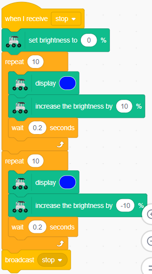

  4. Crea un efecto de luz azul respiratoria cuando el rover esté detenido.
    ../_images/13.ccc_light_breath.png
El código completo del escenario debería verse así:
../_images/11_camera_backdrops.png

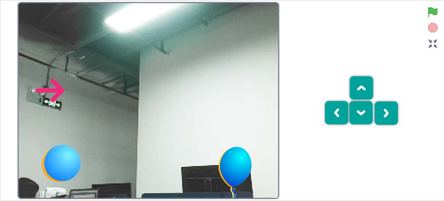

Control Completo de tu GalaxyRVR
Ahora tienes el control total de tu Mars Rover. Así es como se opera tu GalaxyRVR completo:
../_images/13_camera_go_all2.png
Controla tu Rover:
  • Usa las teclas de flecha para avanzar, retroceder y girar
  • Haz clic en los sprites de Bola para encender y apagar la cámara en vivo
  • Haz clic en los sprites de Globo para encender y apagar la luz LED de la cámara
  • Arrastra el sprite de flecha para inclinar la cámara hacia arriba y hacia abajo
Prueba todas las funciones juntas:
  • Conduce mientras observas la transmisión de la cámara en vivo desde tu rover
  • Observa las luces de colores que indican cada movimiento
  • Practica inclinando la cámara para mirar objetos desde diferentes ángulos
  • Intenta explorar tanto en condiciones brillantes como oscuras usando la luz LED
