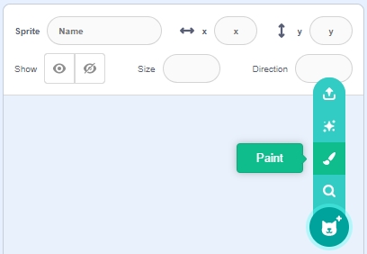

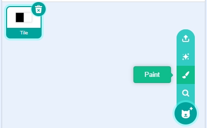

  • Elimine el objeto predeterminado, toque el icono Agregar objeto y seleccione Pintar.
    ../../_images/tile_paint_tile1.png

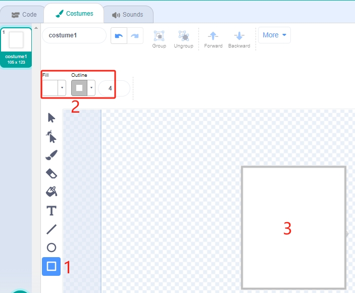

  • A continuación, vaya a la página Disfraces y use la herramienta Rectángulo para dibujar un rectángulo con borde gris y relleno blanco.
    ../../_images/tile_paint_tile2.png

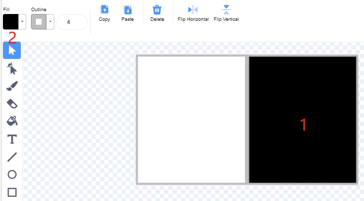

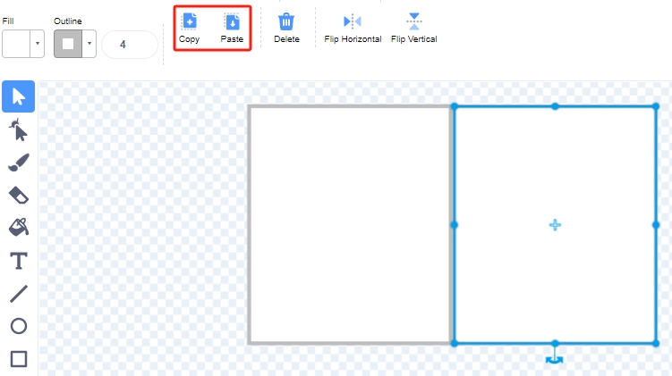

  • Seleccione el rectángulo y haga clic en Copiar -> Pegar para hacer un rectángulo idéntico, luego mueva los dos rectángulos a una posición alineada.
    ../../_images/tile_paint_tile3.png
  • Seleccione uno de los rectángulos y elija un color de relleno negro.
    ../../_images/tile_paint_tile4.png

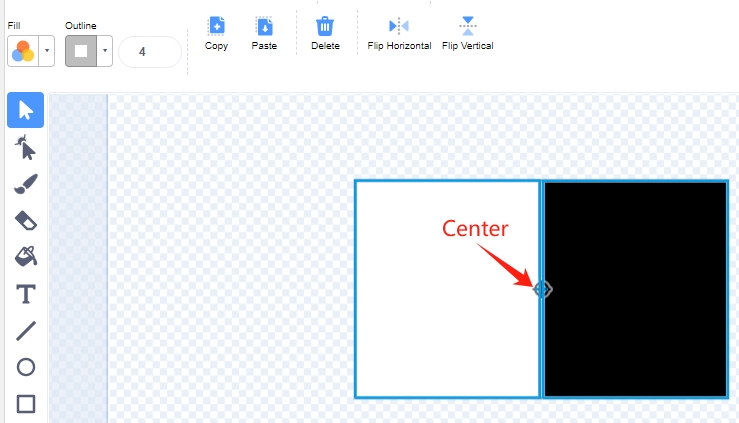

  • Ahora seleccione ambos rectángulos y muévalos para que sus puntos centrales coincidan con el centro del lienzo.
    ../../_images/tile_paint_tile5.png

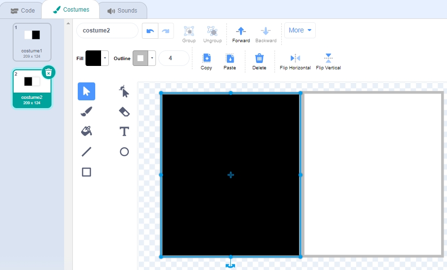

  • Duplique el disfraz1, alternando los colores de relleno de los dos rectángulos. Por ejemplo, el color de relleno del disfraz1 es blanco a la izquierda y negro a la derecha, y el color de relleno del disfraz2 es negro a la izquierda y blanco a la derecha.
    ../../_images/tile_paint_tile6.png

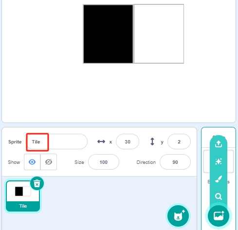

  • Vuelva a la página Código y establezca el nombre del objeto como Tile.
    ../../_images/tile_paint_tile7.png

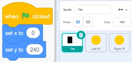

  • Primero, establezca la posición inicial del objeto Tile para que esté en la parte superior del escenario.
    ../../_images/tile_script_tile1.png

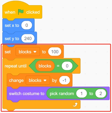

  • Cree una variable - blocks y asígnele un valor inicial para determinar el número de veces que aparecerá el objeto Tile. Use el bloque [repetir hasta] para que la variable blocks disminuya gradualmente hasta que blocks sea 0. Durante este tiempo, haga que el objeto Tile cambie su disfraz aleatoriamente. Después de hacer clic en la bandera verde, verá el objeto Tile en el escenario cambiando rápidamente de disfraces.
    ../../_images/tile_script_tile2.png

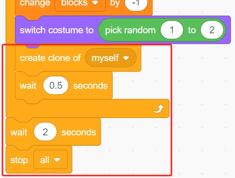

  • Cree clones del objeto Tile mientras la variable blocks disminuye, y detenga la ejecución del script cuando blocks sea 0. Aquí se usan dos bloques [esperar () segundos], el primero para limitar el intervalo entre los clones de Tile y el segundo para permitir que la variable blocks disminuya a 0 sin detener el programa inmediatamente, dando tiempo suficiente al último objeto tile para moverse.

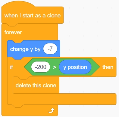

  • Ahora programe el clon del objeto Tile para que se mueva lentamente hacia abajo y elimínelo cuando llegue a la parte inferior del escenario. El cambio en la coordenada y afecta la velocidad de caída; cuanto mayor sea el valor, más rápida será la velocidad de caída.
    ../../_images/tile_script_tile4.png

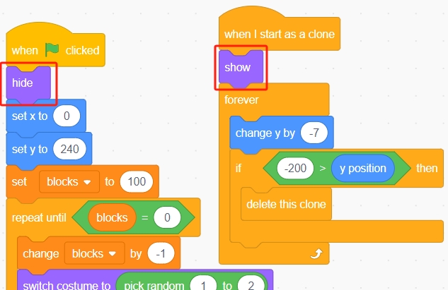

  • Oculte el cuerpo y muestre el clon.
    ../../_images/tile_script_tile5.png

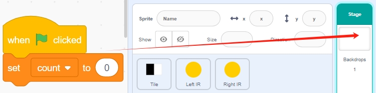

  • Cuando se haga clic en la bandera verde, establezca la variable count en 0.
    ../../_images/tile_script_backdrop.png

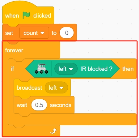

  • Si el módulo de evitación de obstáculos IR izquierdo detecta su mano, difunda un mensaje - left.
    ../../_images/tile_script_backdrop1.png

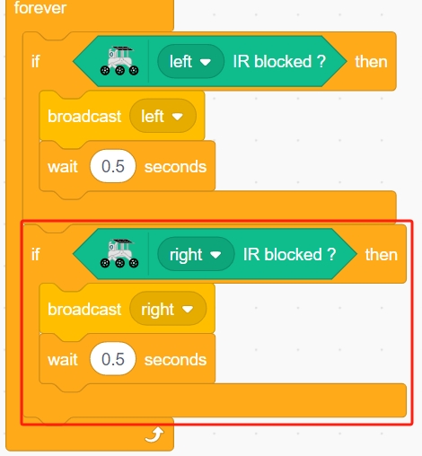

  • Si el módulo de evitación IR derecho detecta su mano, difunda un mensaje - right.
    ../../_images/tile_script_backdrop2.png

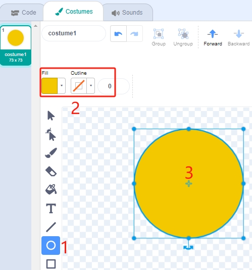

  • Vaya a la página Disfraces, seleccione el color de relleno (cualquier color excepto blanco y negro) y dibuje un círculo.
    ../../_images/tile_paint_ir2.png

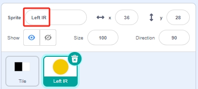

  • Vuelva a la página Código y cambie el nombre del objeto a Left IR.

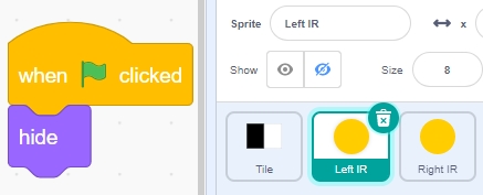

  • Ahora comience a programar el objeto Left IR. Cuando se haga clic en la bandera verde, primero oculte el objeto.
    ../../_images/tile_script_ir1.png

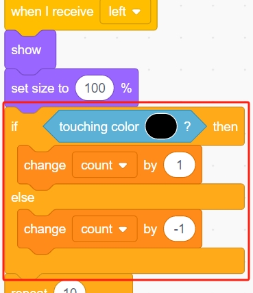

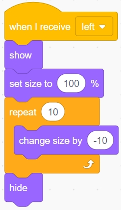

  • Cuando se reciba el mensaje - left (el módulo receptor IR izquierdo detecta un obstáculo), muestre el objeto, establezca su tamaño al 100%, y luego redúzcalo en intervalos de 10 usando un bloque [Repetir] antes de ocultarlo nuevamente. Esto le da al objeto un efecto de expansión y contracción.
    ../../_images/tile_script_ir2.png

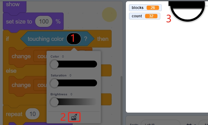

  • Luego determine si se toca el bloque negro del objeto Tile, y si es así, aumente la variable count en 1, de lo contrario disminuya en 1.
    ../../_images/tile_script_ir3.png
Necesita hacer que el objeto Tile aparezca en el escenario y luego absorber el color del bloque negro en el objeto Tile.
../../_images/tile_script_ir4.png

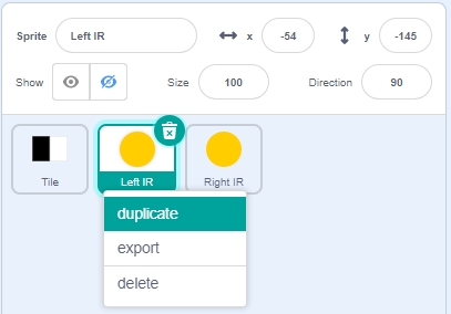

  • Ahora duplique el objeto Left IR y cambie el nombre del objeto a Right IR.

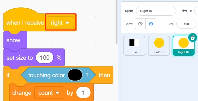

  • Luego cambie el mensaje recibido a - right.
    ../../_images/tile_script_ir5.png

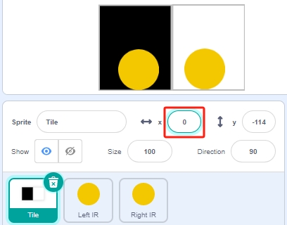

  • Ahora ajuste las posiciones y tamaños de los tres objetos.
    • Arrastre el objeto Tile a la parte inferior del escenario y establezca su posición x en 0.
    • Mueva el objeto Left IR al marco izquierdo. Debe ir a la página Disfraces para reducir el tamaño del objeto solo al 50% del tamaño del marco.
    • De manera similar, mueva el objeto Right IR al marco derecho. Debe ir a la página Disfraces para reducir el tamaño del objeto solo al 50% del tamaño del marco.
    • Asegúrese de que los objetos Left IR y Right IR estén encima del objeto Tile.
    ../../_images/tile_paint_ir5.png
