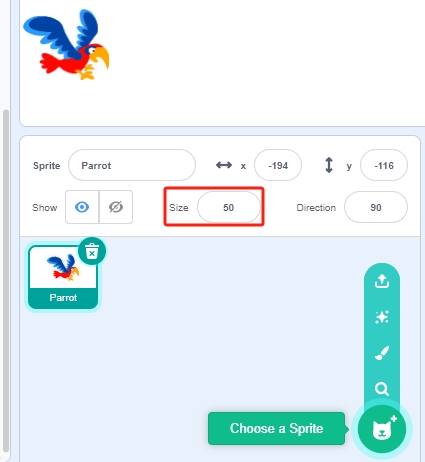

  • Elimine el objeto predeterminado y use el botón Elegir un Objeto para agregar el objeto Parrot. Establezca su tamaño al 50% y colóquelo en la esquina inferior izquierda.
    ../../_images/parrot_choose_parrot.png

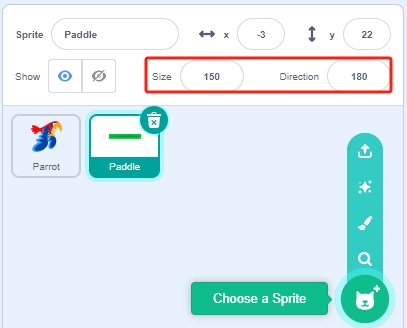

  • Agregue el objeto Paddle, establezca su tamaño al 150%, gírelo 180 grados y colóquelo en la esquina superior derecha.

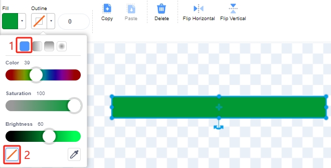

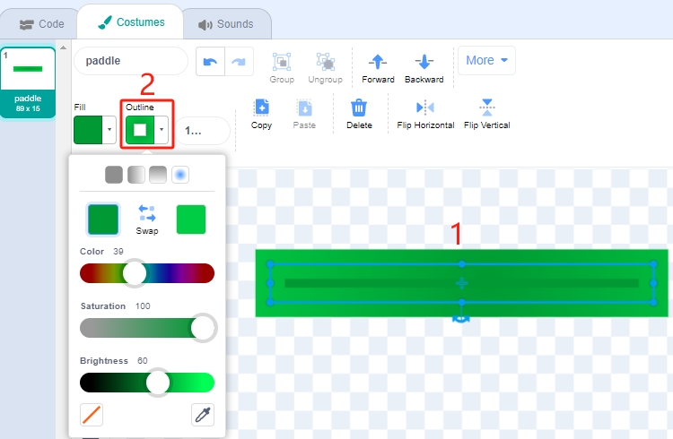

  • Vaya a la página de Disfraces del objeto Paddle, seleccione Paddle en el lienzo y luego haga clic en la herramienta Contorno.
    ../../_images/parrot_set_parrot1.png
  • Cambie el efecto de contorno al modo de relleno completo y use la herramienta de eliminación para eliminarlo.
    ../../_images/parrot_set_parrot2.png

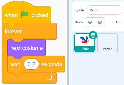

  • Cuando se haga clic en la bandera verde, cambie el disfraz cada 0.2 segundos para mantener la apariencia de vuelo.

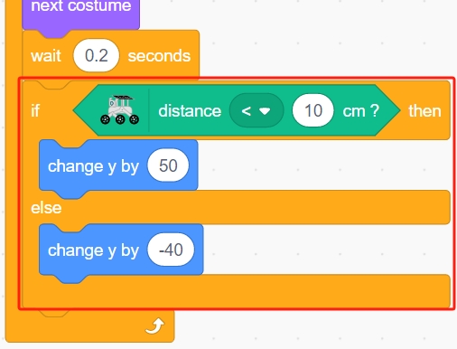

  • Si la distancia de detección ultrasónica es menor a 10 cm, aumente la coordenada y en 50, haciendo que el Parrot ascienda. De lo contrario, disminuya la coordenada y en 40, haciendo que el Parrot descienda.
    ../../_images/parrot_script_parrot3.png

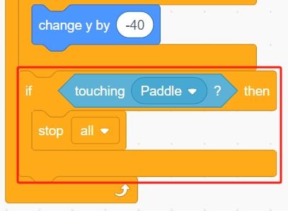

  • Si el objeto Parrot entra en contacto con el objeto Paddle, el juego termina y el script deja de ejecutarse.

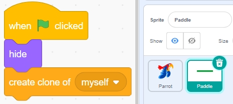

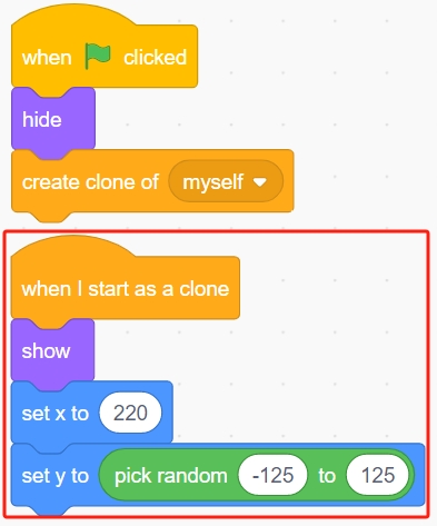

  • Oculte el objeto Paddle cuando se haga clic en la bandera verde y, simultáneamente, cree un clon de sí mismo. El bloque [crear clon de] controla este proceso de clonación.
    ../../_images/parrot_script_paddle1.png
  • Establezca la posición del clon con la coordenada x en 220 (extremo derecho) y la coordenada y aleatoriamente entre (-125 y 125).

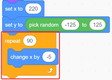

  • Use el bloque [repetir] para disminuir gradualmente su coordenada x, haciendo que el clon se mueva lentamente de derecha a izquierda hasta que desaparezca.
    ../../_images/parrot_script_paddle3.png

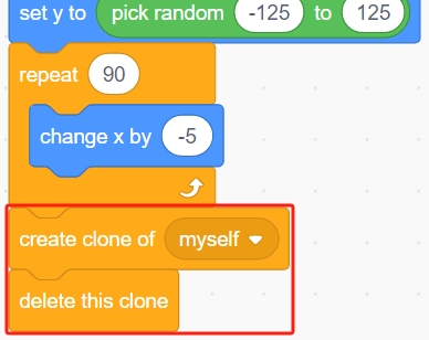

  • Vuelva a clonar un nuevo objeto Paddle y elimine el clon anterior.
    ../../_images/parrot_script_paddle4.png
