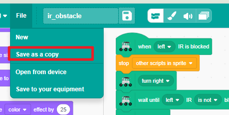

  3. Antes de hacer cambios, guardemos una copia para no perder nuestro trabajo original. Haz clic en «Guardar una copia».
    ../_images/7_avoid_save_copy.png

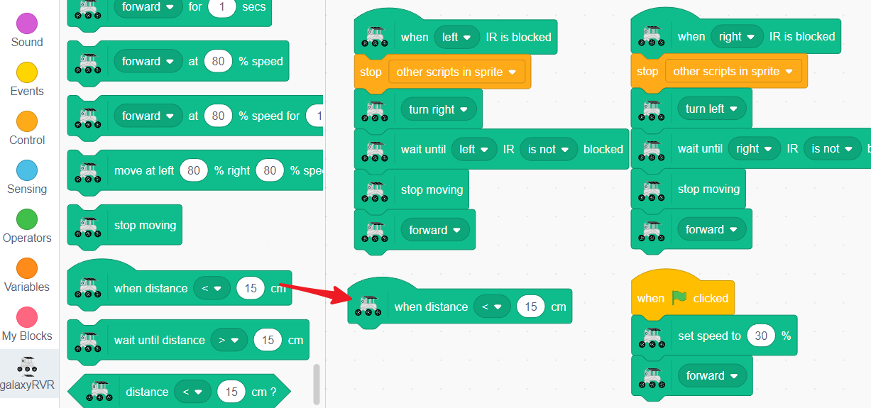

  5. ¡Ahora agreguemos nuestro sensor ultrasónico! Arrastra el bloque when distance < 15 cm. Este será nuestro «sistema de alerta temprana» que detecta obstáculos desde más lejos.
    ../_images/7_avoid_when.png

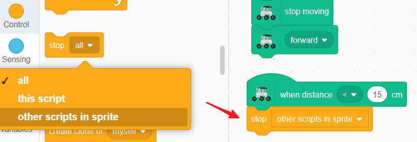

  6. Para evitar confusiones, agregaremos un bloque stop other scripts in sprite. Esto asegura que nuestro Rover siga solo un conjunto de instrucciones a la vez.
    ../_images/7_avoid_stop.png

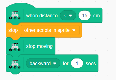

  7. Cuando el sensor ultrasónico detecte algo cerca, queremos que nuestro Rover retroceda hasta una distancia segura.
    ../_images/7_avoid_backward.png

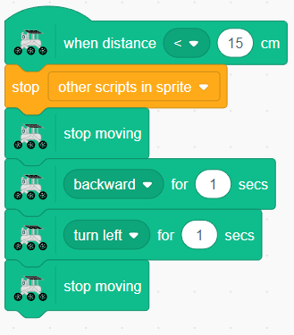

  8. Ahora necesitamos girar para alejarnos del obstáculo. El Rover girará durante un segundo; ¡puedes elegir giro a la izquierda o a la derecha!
    ../_images/7_avoid_turn.png

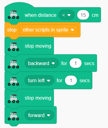

  9. Finalmente, le decimos al Rover que continúe avanzando en su nuevo camino.
    ../_images/7_avoid_go.png
