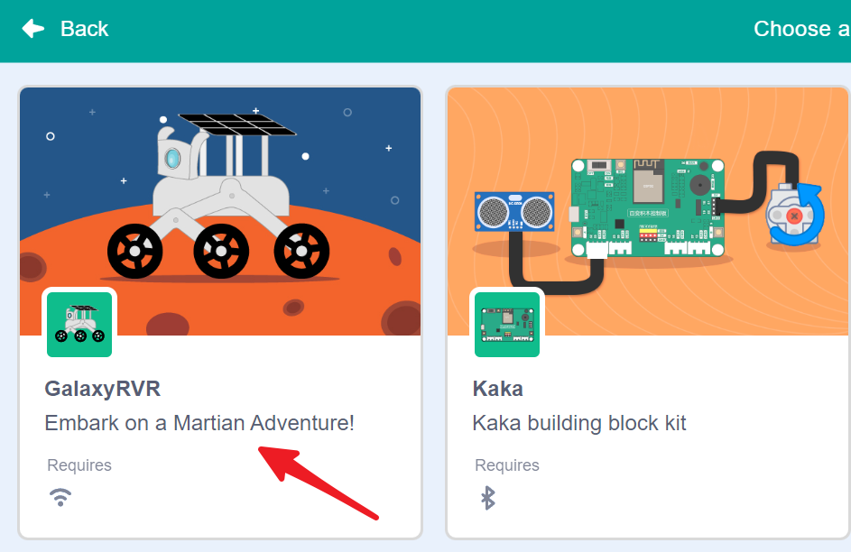

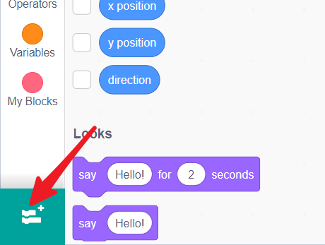

  5. Selecciona y carga la extensión GalaxyRVR dentro de la aplicación.
    ../_images/connet_app_05.png

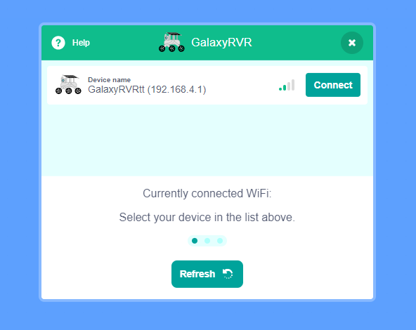

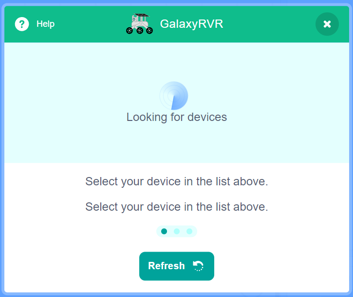

  6. La aplicación escaneará y buscará automáticamente los dispositivos GalaxyRVR disponibles.
    ../_images/connet_app_06.png
  7. Selecciona tu GalaxyRVR de la lista para conectarte.
    ../_images/reconnect_2.png

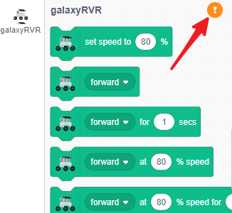

    El estado de la conexión se indica mediante las luces LED del GalaxyRVR:
    • Púrpura intermitente: Buscando conexión
    • Apagado: Conectado exitosamente y listo
Reconectar la Aplicación
Cuando tu dispositivo se desconecte del GalaxyRVR, verás aparecer esta ventana emergente en la interfaz. Haz clic en reconectar.
../_images/reconnect_0.png
Si cierras la ventana emergente, también puedes reconectar haciendo clic en este botón en la categoría GalaxyRVR.
../_images/reconnect_1.png
Encuentra tu GalaxyRVR y haz clic en conectar.

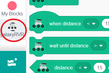

  1. En la interfaz de programación, encuentra la categoría dedicada GalaxyRVR que contiene todos los bloques de control del rover.
    ../_images/3_rvr_catego.png

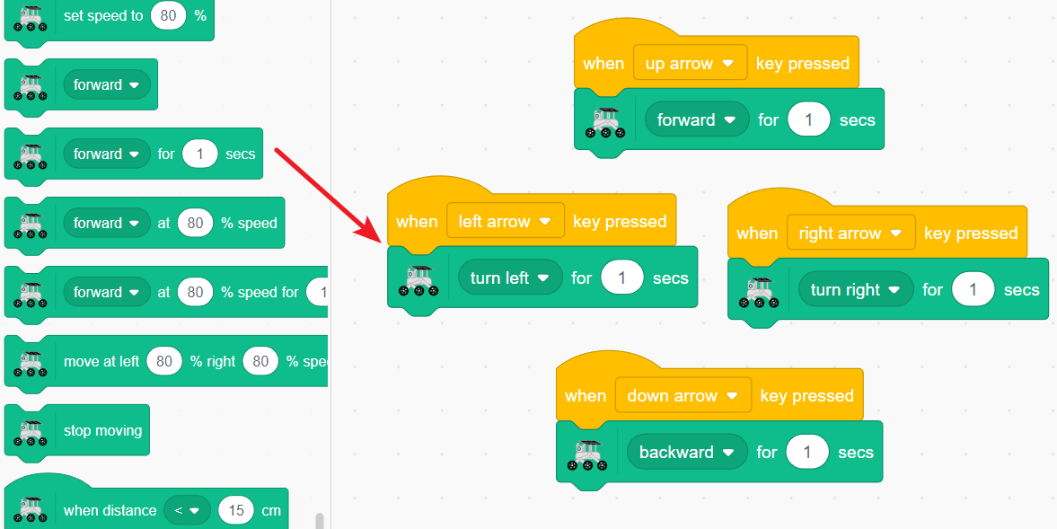

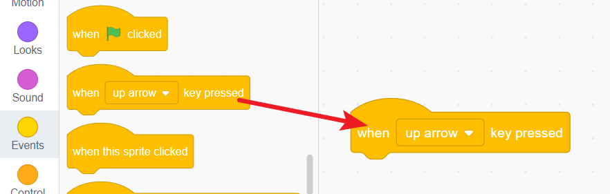

  2. Aunque normalmente usamos la bandera verde para iniciar programas, hay otras formas de activar acciones. Encuentra el bloque when up arrow key pressed en la categoría Eventos; este ejecutará código cada vez que presiones esa tecla específica.
    ../_images/3_rvr_when_arrow.png

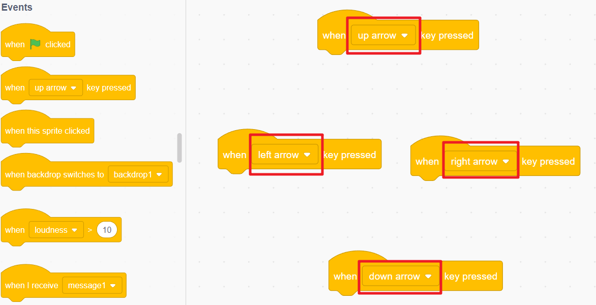

  3. Crea cuatro bloques de evento, uno para cada dirección de flecha (arriba, abajo, izquierda, derecha). Esto formará la base del sistema de control de tu rover.
    ../_images/3_rvr_4_arrow.png
    ¿Necesitas más espacio para programar? Haz clic en el icono del ojo debajo de la bandera verde para ocultar temporalmente el área del escenario.
  4. Ahora completa cada bloque de evento con el comando de movimiento correspondiente:
    • Flecha arriba —Avanzar
    • Flecha abajo —Retroceder
    • Flecha izquierda —Girar a la izquierda
    • Flecha derecha —Girar a la derecha
    ../_images/3_rvr_4_dir.png

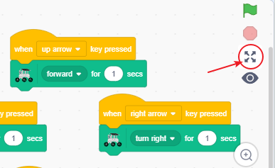

  5. Haz clic en el botón de expansión del escenario para entrar al modo de control completo.
    ../_images/3_rvr_stage.png

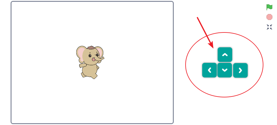

  6. ¡Ahora verás un escenario ampliado con teclas de dirección virtuales! Presiona estas teclas y observa cómo controlas directamente los movimientos de tu GalaxyRVR en tiempo real.
    ../_images/3_rvr_stage2.png
