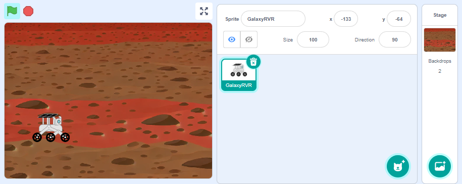

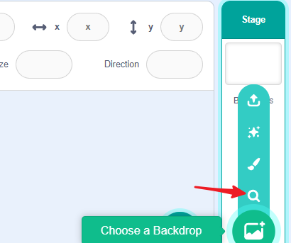

  2. Configurar el fondo temático de Marte

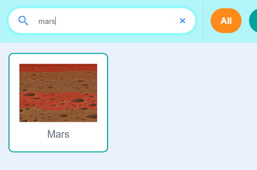

    • Primero, necesitamos un fondo de escenario temático de Marte. Haz clic para seleccionar un fondo.
      ../_images/5_animate_choose.png
    • Elige el fondo Marte.
      ../_images/5_animate_mars.png
  3. A?adir el personaje del rover
    Elige el sprite GalaxyRVR de la librería y rediménsionalo para que se ajuste adecuadamente a tu escena.

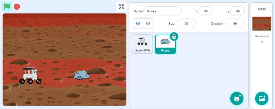

  4. A?adir obstáculos
    Selecciona un sprite de Rocas de la librería y ajusta su tama?o.
    ../_images/5_animate_rock.png

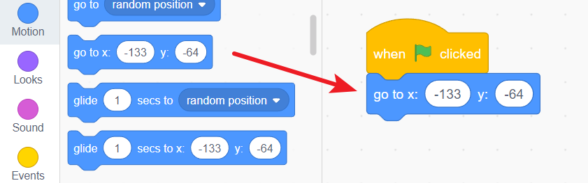

  1. Establece la posición inicial moviendo el sprite al borde izquierdo del escenario. Los bloques de movimiento se actualizarán automáticamente con las coordenadas correctas.
    ../_images/5_animate_glide.png

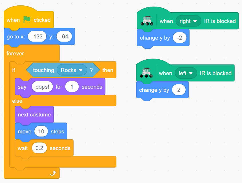

  2. A?ade un bloque «por siempre» para crear el bucle principal del programa que se ejecuta continuamente.
    ../_images/5_animate_forever.png

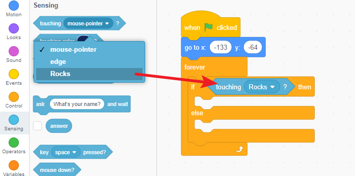

  3. Incluye un bloque condicional para verificar si el rover está tocando un obstáculo de roca.
    ../_images/5_animate_touching.png

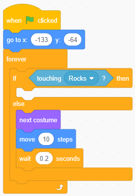

  4. Si no se detecta ninguna roca, sigue avanzando hacia el lado derecho.
    ../_images/5_animate_moving.png

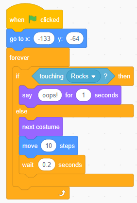

  5. Si el rover choca con una roca, detén todo el movimiento y muestra un mensaje de advertencia.
    ../_images/5_animate_say.png
  6. A?ade controles de sensores: crea eventos para ambos sensores IR que muevan el sprite hacia arriba (sensor izquierdo) o hacia abajo (sensor derecho) cuando los actives con tu mano.
    ../_images/5_animate_y.png

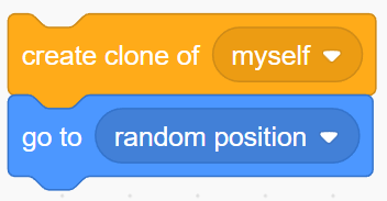

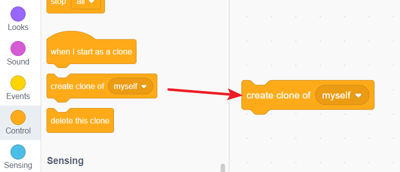

  1. Crea clones de rocas usando el bloque «crear clon de mí mismo».
    ../_images/5_animate_clone.png
  2. Haz que cada clon aparezca en una ubicación aleatoria a?adiendo el bloque «ir a posición aleatoria».
    ../_images/5_animate_clone_move.png

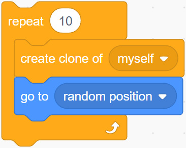

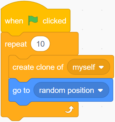

  3. Genera diez rocas repitiendo la creación de clones diez veces.
    ../_images/5_animate_clone_10.png
