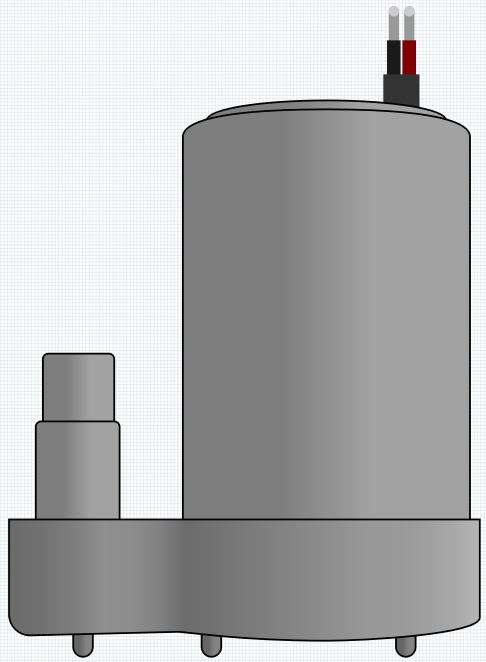

该水泵本质上作为一个直流电机运行,工作电压为3V,电流为100mA。通电后,水泵从其塑料外壳的底部吸水,并从出水管排出。它必须始终保持浸在水中才能正常工作。反接极性不会使其成为进水装置;它只会向外抽水!
它非常适合初学者使用这款潜水泵制作喷泉或植物浇水项目,因为它非常易于使用!
特性
  • 电压范围 :DC 3 ~ 4.5V
  • 工作电流 :120 ~ 180mA
  • 功率 :0.36 ~ 0.91W
  • 最大扬程 :0.35 ~ 0.55M
  • 最大流量 :80 ~ 100 L/H
  • 连续工作寿命 :100小时
  • 防水等级 :IP68
  • 驱动方式 :直流,磁力驱动
  • 材料 :工程塑料
  • 出水管外径 :7.8 mm
  • 出水管内径 :6.5 mm
  • 这是一款潜水泵,应在此方式下使用。如果在未浸入水中的情况下开启,它会过热,存在过热风险。
  • 附带25cm公头导线,便于插入面包板。
