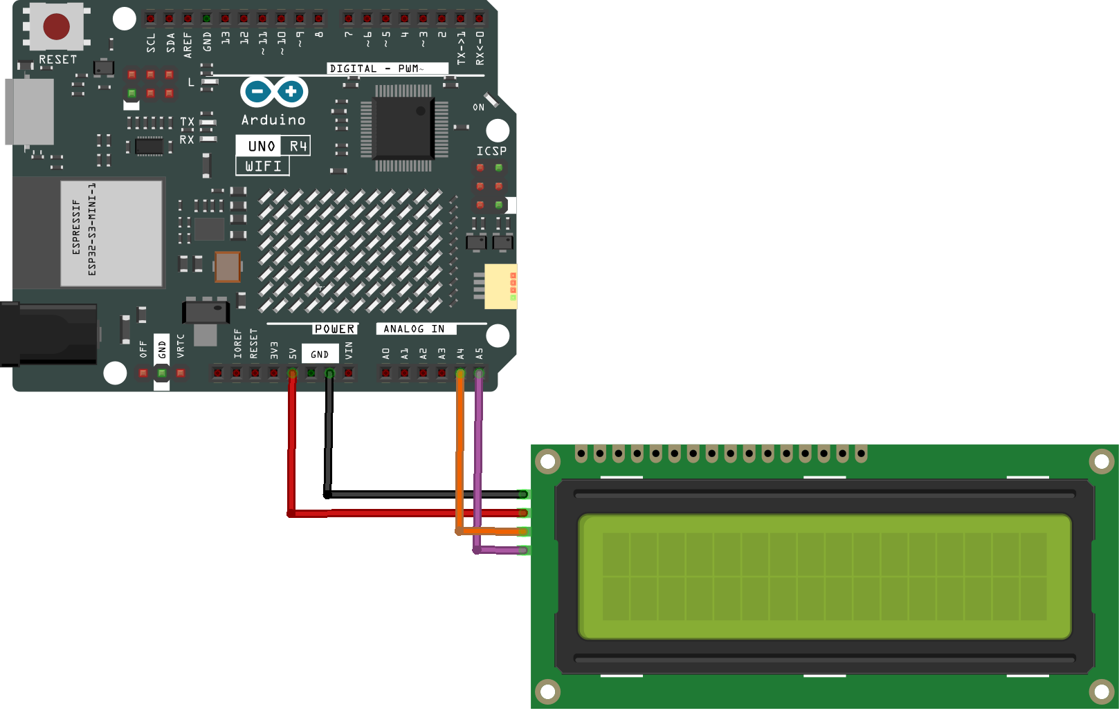

接线
../_images/07_lightblue_lcd_bb.png
原理图
../_images/07_lightblue_lcd_schematic.png

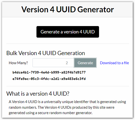

生成 UUID
UUID 在 BLE 通信中起着至关重要的作用,确保设备的唯一性和它们之间数据交换的准确性。您需要自定义 UUID 来创建自己的 BLE 服务和特性,以满足特定的应用需求。(这里,我们需要创建一个支持文本输入的特性。)
  1. 使用 在线 UUID 生成器工具 创建您独有的 UUID,以避免 UUID 冲突。
  2. 生成两个版本 4 的 UUID。
    ../_images/07_uuid_1.png
  3. 复制它们并替换代码中的两个 UUID。

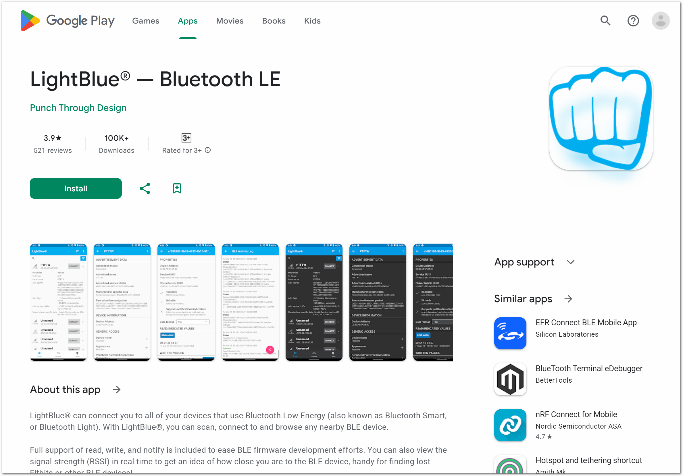

要与本 sketch 中创建的服务和特性进行交互,您应使用通用的蓝牙低功耗中心应用程序,如 LightBlue(适用于 iOS 和 Android)或 nRF Connect(适用于 Android)。
让我们以 LightBlue 为例,演示如何通过蓝牙控制 Arduino 的 LED。
  1. 从 App Store(iOS)或 Google Play(Android)下载 LightBlue 应用程序。

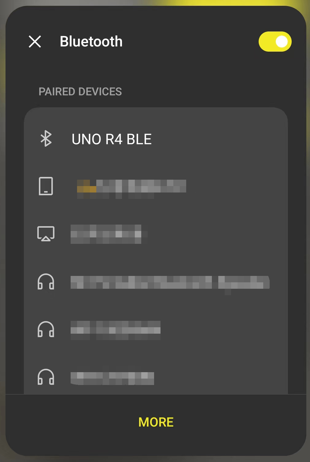

  2. 通过蓝牙将 Arduino 与智能手机连接
    转到蓝牙设置,找到名为 “UNO R4 BLE” 的设备。连接到它。

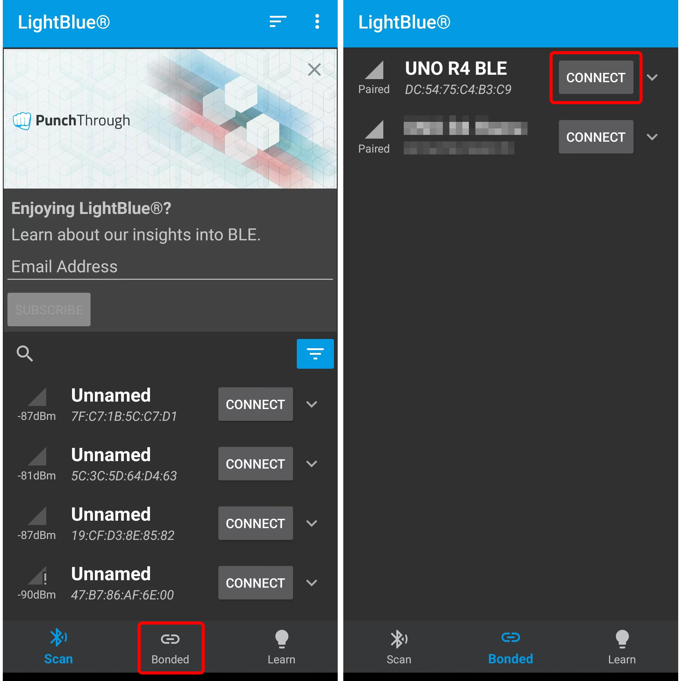

  3. 使用 LightBlue 通过蓝牙与 Arduino 交互
    启动 LightBlue,点击界面底部的 Bonded ** 选项卡。在这里,您将看到智能手机之前配对过的 BLE 设备列表。找到 **UNO R4 BLE ** 并点击 **CONNECT
    ../_images/07_iot_ble_02.jpg

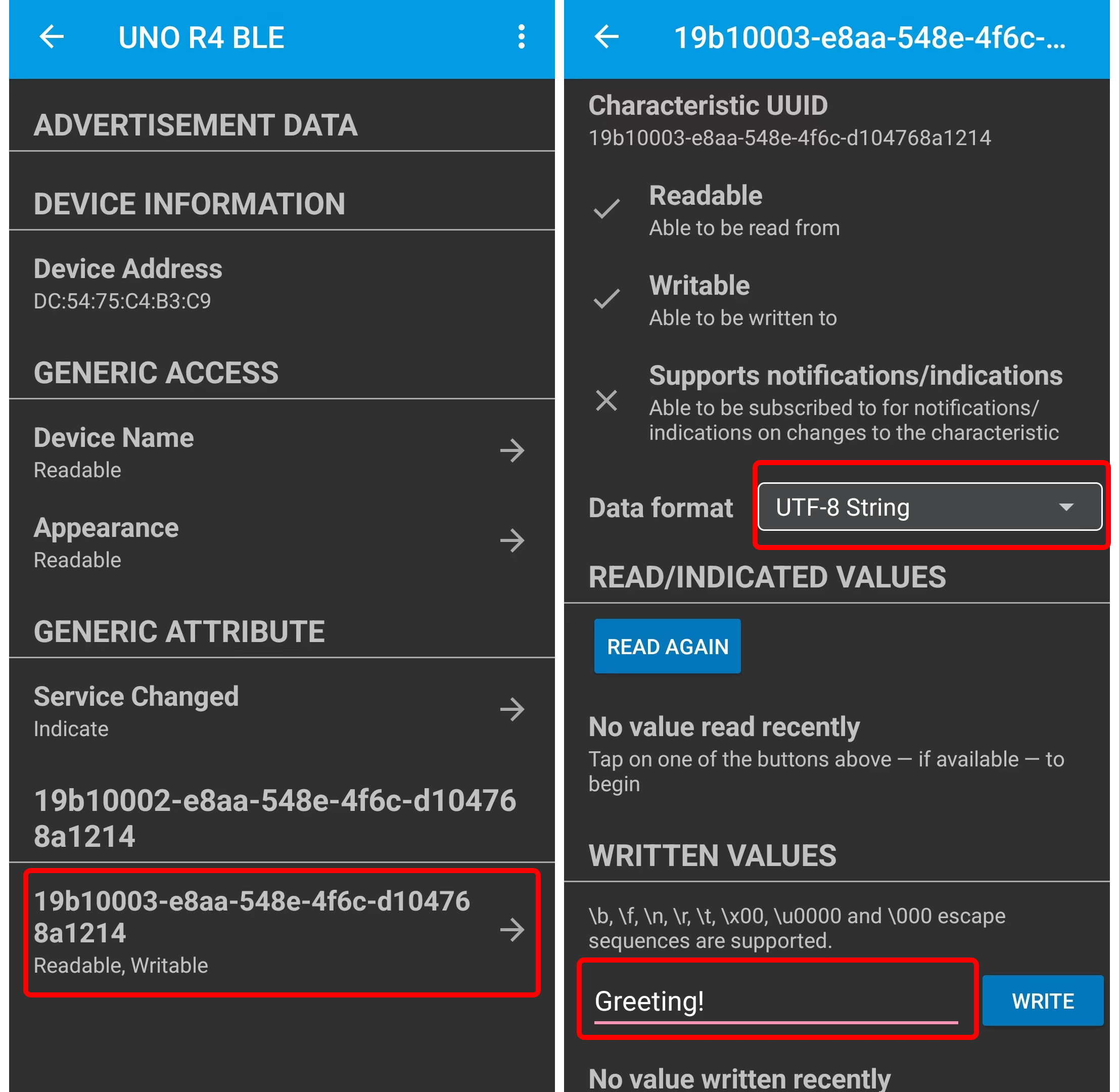

    连接后,您将能够访问蓝牙设备的详细信息。向下滚动找到您的服务 UUID 和您的特性 UUID。
    点击该特性。您会注意到该特性既可读又可写,允许您对其进行读写。
    继续滚动到 “Data format” 部分,将其更改为 UTF-8 String。 在文本框中输入文本并点击 write。您输入的消息将出现在 LCD 上。
