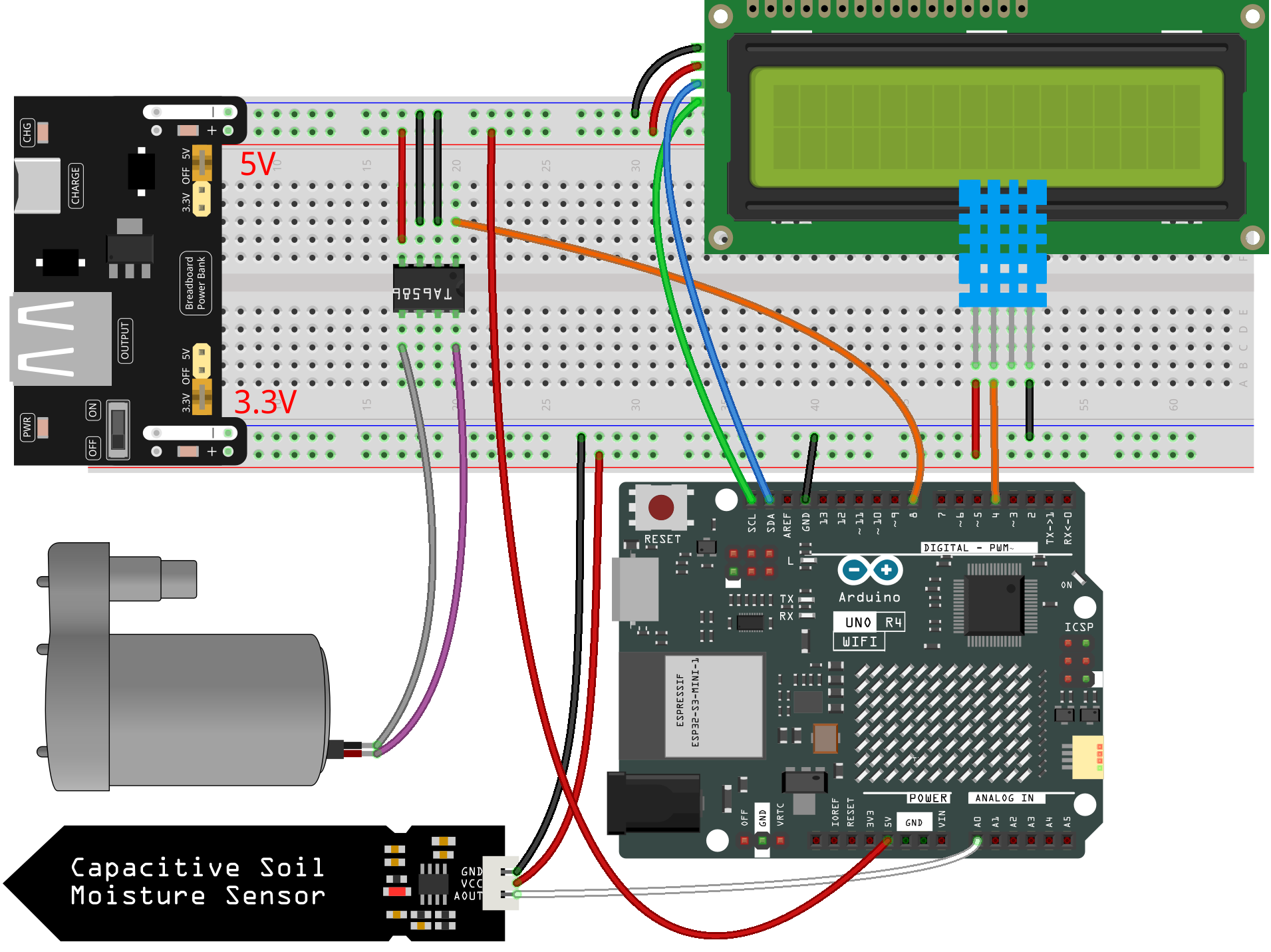

接线
备注
为了保护 电源模块 的电池,首次使用前请将其充满电。
../_images/08_plant_monitor_bb.png

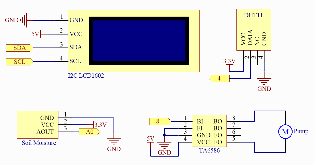

原理图
../_images/08_plant_monitor_schematic.png
