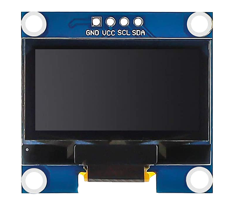

概述
OLED(有机发光二极管)显示模块是一种可以在薄而灵活的屏幕上显示文本、图形和图像的设备,使用在电流通过时会发光的有机材料。
OLED显示的主要优点是其自身发光,不需要额外的背光源。因此,与LCD显示器相比,OLED显示器通常具有更好的对比度、亮度和可视角度。
OLED显示器的另一个重要特性是深黑色表现。由于OLED显示器中每个像素自身发光,要产生黑色,可以关闭单个像素。
由于功耗较低(只有点亮的像素才消耗电流),OLED显示器在智能手表、健康追踪器和其他可穿戴设备等电池供电设备中也很受欢迎。
工作原理
OLED显示模块由OLED面板和安装在模块背面的OLED驱动芯片组成。OLED面板由许多微小的像素组成,可以产生不同颜色的光。每个像素由夹在两个电极(阳极和阴极)之间的多层有机材料组成。当电流流过电极时,有机材料根据其成分发出不同波长的光。
OLED驱动芯片是一种可以使用称为I2C(集成电路间互联)的串行通信协议来控制OLED面板像素的芯片。
OLED驱动芯片将Arduino发出的信号转换为OLED面板的命令。Arduino可以使用控制I2C协议的库向OLED驱动芯片发送数据。其中一个这样的库是Adafruit SSD1306库。使用该库,您可以初始化OLED显示模块、设置亮度级别、打印文本、图形或图像等。
