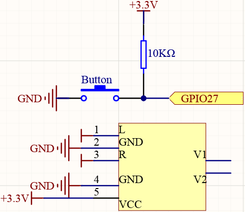

Schaltplan
T-Board Name
physical
wiringPi
GPIO27
Pin 13
27
../_images/3.1.19_schematic.png

Schritt 1: Bauen Sie den Schaltkreis.
../_images/3.1.19fritzing.png
Vor diesem Projekt sollten Sie sicherstellen, dass Sie 3.1.3 Audiomodul & 3.1.2 Videomodul abgeschlossen haben.
