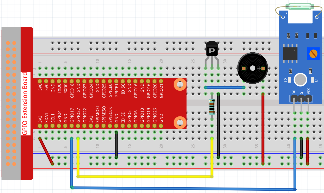

Schritt 1: Schaltung aufbauen.

Wenn der Reed-Schalter vom Magneten beeinflusst wird (zum Beispiel wenn der Reed-Schalter auf dem Sockel und der Magnet in der Vase platziert ist), ist das Objekt sicher. Zu diesem Zeitpunkt ist der Reed-Schalter geschlossen und der Summer gibt keinen Ton ab. Wird der Magnet entfernt (z.B. wenn die Vase gestohlen wird), wird der Reed-Schalter nicht mehr magnetisch beeinflusst, der Schalter öffnet sich und der Summer gibt einen Alarmton ab.
