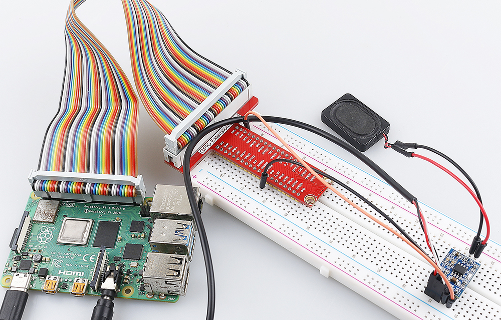

Schritt 1: Bauen Sie den Schaltkreis.
../_images/4.1.4fritzing1.png
Nachdem Sie den Schaltkreis gemäß dem obigen Diagramm erstellt haben, stecken Sie das Audiokabel in die 3,5 mm Audiobuchse des Raspberry Pi.
../_images/audio41.png

Nachdem der Code ausgeführt wurde, können Sie die Musik genießen.
