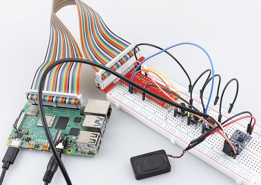

Schritt 1: Bauen Sie den Schaltkreis.
../_images/3.1.16fritzing.png
Nachdem Sie den Schaltkreis gemäß dem obigen Diagramm gebaut haben, stecken Sie das Audiokabel in die 3,5-mm-Audiobuchse des Raspberry Pi.
