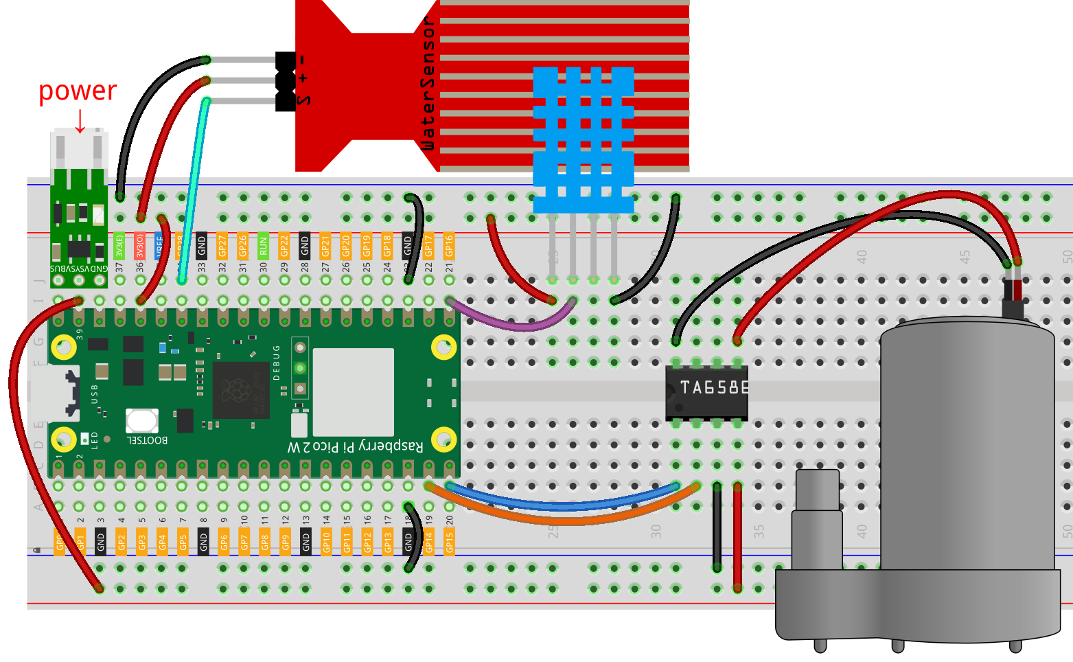

  1. 回路を組み立てます。
    ../../_images/10.sc_2_bb.png

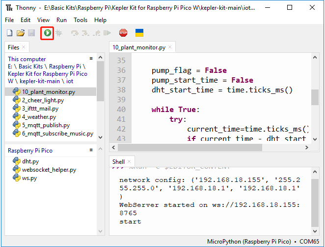

  3. pico-2w-kit-main/micropython/iot のパスにある 10_plant_monitor.py を開き、 現在のスクリプトを実行 ボタンをクリックするか、F5を押して実行します。接続が成功すると、Pico 2 WのIPアドレスが表示されます。
    ../../_images/10_plant_monitor.png
  4. SunFounderアプリに戻り、PicoWに接続後にRunをクリックします。アプリ上で環境の温度と湿度、さらに鉢植えの水位を確認できます。水が足りないと感じたら、ボタンをクリックして5秒間の給水を行えます。
