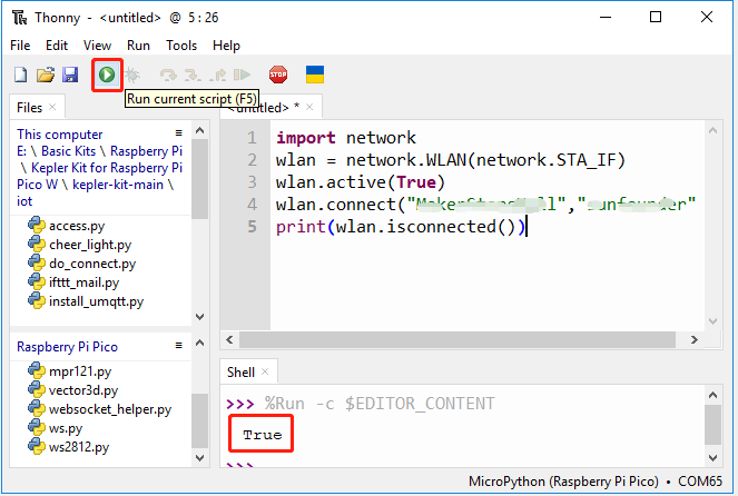

これらの5行のコードは、シェルから直接実行できます。入力後に Enter を押してください。 または、以下の方法で新しい .py ファイルを作成して実行することもできます。
import network
wlan = network.WLAN(network.STA_IF)
wlan.active(True)
wlan.connect("SSID","PASSWORD")
print(wlan.isconnected())

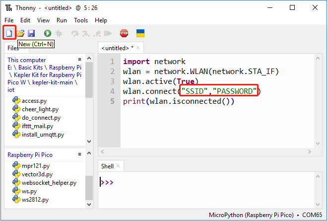

  1. Thonnyで 新規作成 ボタンをクリックし、上記のコードをコピー&ペーストして、 SSIDPASSWORD を自分のものに変更してください。
    ../../_images/access1.png
  2. スクリプトを実行するには、 現在のスクリプトを実行 ボタンをクリックするか、F5を押してください。接続が成功すれば、 true が表示されます。

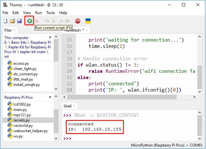

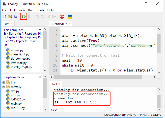

2. タイムアウト判定とIP表示
ネットワーク環境が悪い場合を考慮して、コードにタイムアウト判定を追加しましょう。
接続が成功した場合、Pico 2 WのIPが表示されます。以下のスクリプトをコピーして実行してください。
import network
wlan.active(True)
# 接続待機または失敗
wait = 10
while wait > 0:
    if wlan.status() < 0 or wlan.status() >= 3:
        break
    wait -= 1
    print('waiting for connection...')
    time.sleep(1)
# 接続エラーの処理
if wlan.status() != 3:
    raise RuntimeError('wifi connection failed')
else:
    print('connected')
    print('IP: ', wlan.ifconfig()[0])
../../_images/access3.png

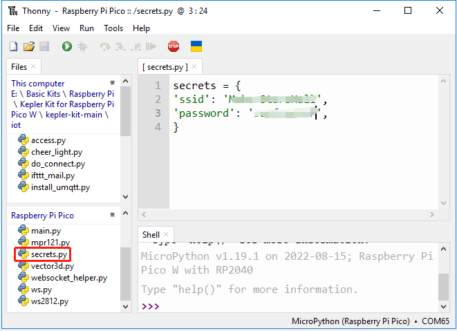

  1. 以下のコードを新しいスクリプトファイルにコピーします。 SSIDPASSWORD は自分のものに変更してください。
    secrets = {
    'ssid': 'SSID',
    'password': 'PASSWORD',

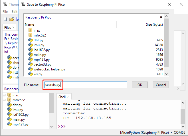

  2. 保存ボタンをクリックするか、 Ctrl+S を押すと、ポップアップウィンドウが表示されます。そこでRaspberry Pi Picoを選択します。
    ../../_images/access4.png
  3. 名前を secrets.py に設定します。
    ../../_images/access5.png
  4. Raspberry Pi Pico 2 Wでこのスクリプトが表示されるようになります。
    ../../_images/access6.png
