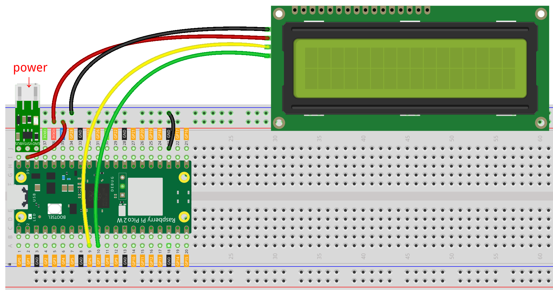

2. 回路を組み立てる
警告
Li-po充電モジュールが図のように接続されていることを確認してください。そうしないと、短絡が原因でバッテリーや回路が損傷する可能性があります。
../../_images/4.owm_bb.png

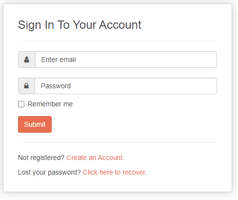

  1. OpenWeather にアクセスして、ログインまたはアカウントを作成します。
    ../../_images/OWM-1.png

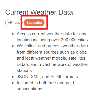

  3. 現在の天気データ を見つけて、 購読する をクリックします。
    ../../_images/OWM-3.png

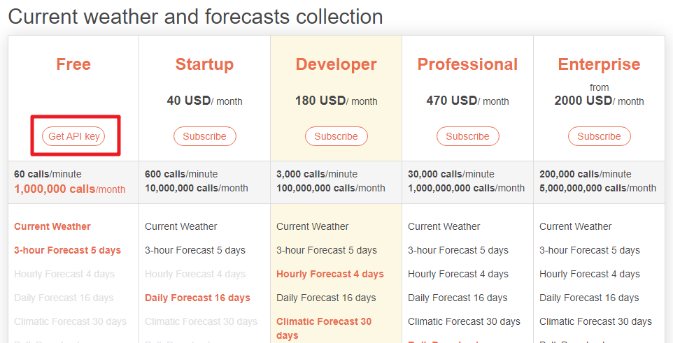

  4. 現在の天気および予報のコレクション の下で、適切なサービスを購読します。プロジェクトでは、無料プランで十分です。
    ../../_images/OWM-4.png

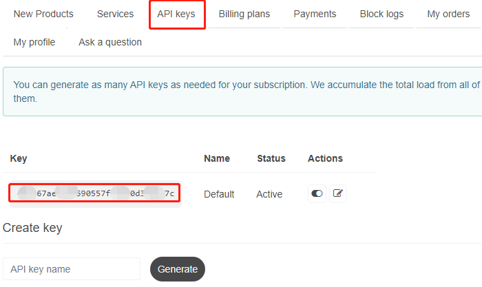

  5. APIキー ページからキーをコピーします。
    ../../_images/OWM-5.png

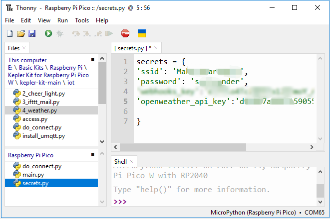

  6. コピーしたキーを、Raspberry Pi Pico 2 Wの secrets.py スクリプトに貼り付けます。
    ../../_images/4_openweather1%281%29.png
    Pico 2 Wに do_connect.pysecrets.py のスクリプトがない場合は、これらを作成する必要があります。作成方法については 8.1 ネットワークへの接続 を参照してください。
    secrets = {
    'ssid': 'SSID',
    'password': 'PASSWORD',
    'openweather_api_key':'OPENWEATHERMAP_API_KEY'

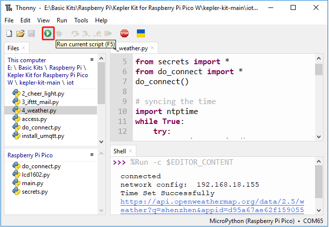

4. スクリプトを実行する
  1. pico-2w-kit-main/micropython/iot のパスにある 8.4_weather.py ファイルを開き、 現在のスクリプトを実行 ボタンをクリックするか、F5を押して実行します。
    ../../_images/4_openweather2.png
  2. スクリプトが実行されると、I2C LCD1602にあなたの場所の時刻と天気情報が表示されます。
    コードが実行中に画面が空白の場合、モジュールの背面にあるポテンショメーターを調整してコントラストを上げることができます。
  3. このスクリプトを起動時に実行したい場合は、Raspberry Pi Pico 2 Wに main.py として保存できます。

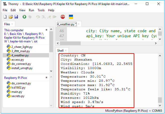

print_weather(weather_data) 関数を使って、この生データを読みやすい形式に変換し、表示します。
この関数は呼び出されていないため、必要に応じて while True 内のこの行のコメントを解除してください。
../../_images/4_openweather3.png
# shell print
