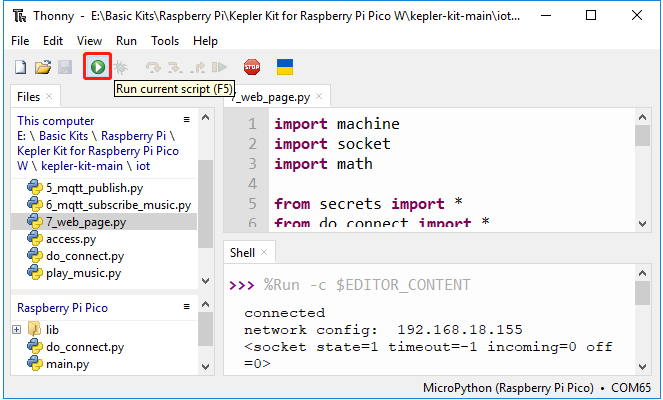

  2. 現在のスクリプトを実行 ボタンをクリックするか、F5を押して実行します。接続が成功すると、Pico 2 WのIPアドレスが表示されます。
    ../../_images/7_web_server.png
