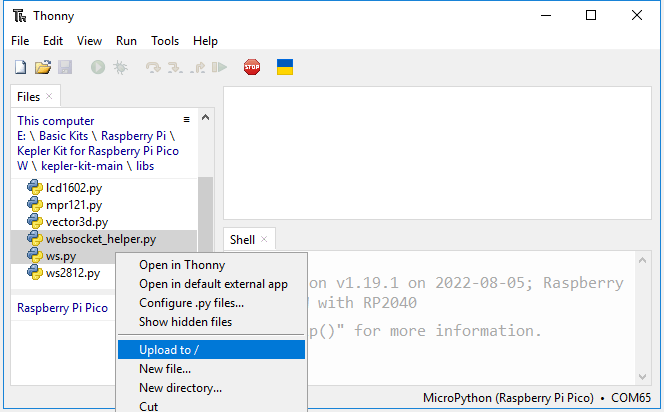

  1. pico-2w-kit-main/micropython/libs のパスから ws.pywebsocket_helper.py をRaspberry Pi Pico 2 Wにアップロードします。

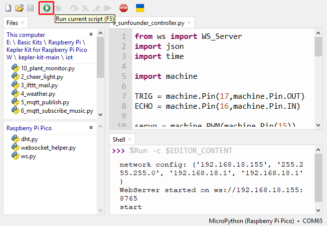

  3. pico-2w-kit-main/micropython/iot のパスにある 9_sunfounder_controller.py を開き、 現在のスクリプトを実行 ボタンをクリックするか、F5を押して実行します。接続が成功すると、Pico 2 WのIPアドレスが表示されます。
    ../../_images/9_sc2.png
