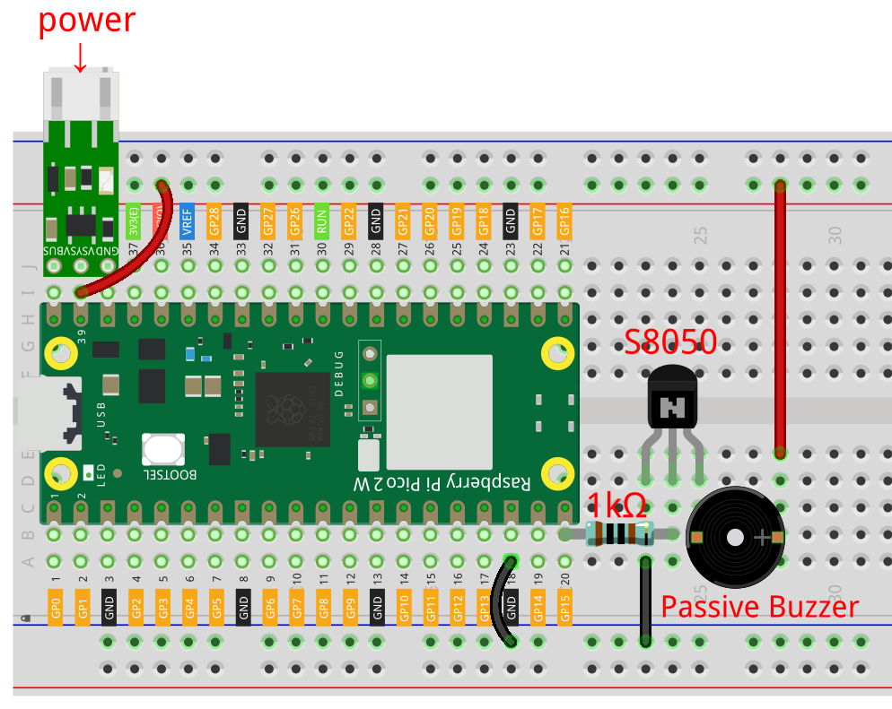

2. 回路を組み立てる
キットには2つのブザーが含まれていますが、ここではパッシブブザー(背面にPCBが露出しているタイプ)を使用します。ブザーは動作させるためにトランジスタが必要で、ここではS8050を使用します。
警告
Li-po充電モジュールが図のように接続されていることを確認してください。そうしないと、短絡が原因でバッテリーや回路が損傷する可能性があります。
../../_images/6.mqtt_sub_bb.png

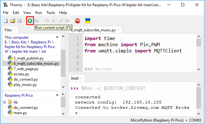

  2. pico-2w-kit-main/micropython/iot のパスにある 8.6_mqtt_subscribe_music.py ファイルを開き、 現在のスクリプトを実行 ボタンをクリックするか、F5を押して実行します。
    ../../_images/6_cloud_player.png
    コードを実行する前に、Pico 2 Wに do_connect.py および secrets.py スクリプトを作成する必要があります。作成方法については 8.1 ネットワークへの接続 を参照してください。
