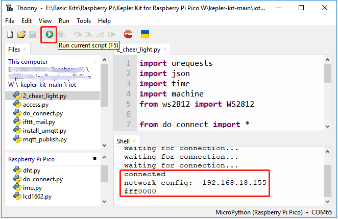

  3. スクリプトを実行するには、 現在のスクリプトを実行 ボタンをクリックするか、F5を押してください。その後、接続のプロンプト、IPアドレス、色(0xff0000は赤)がシェルに表示されます。
    コードを実行する前に、Pico 2 Wに do_connect.pysecrets.py スクリプトを作成する必要があります。作成方法については 8.1 ネットワークへの接続 を参照してください。

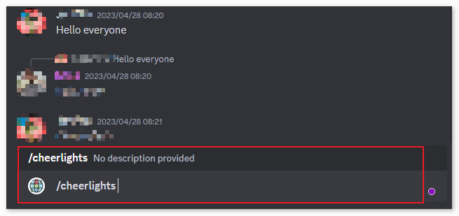

    • Discordサーバー に参加し、CheerLightsボットを使用して色を設定します。 CheerLights Discordサーバー のいずれかのチャンネルで /cheerlights と入力すると、ボットが起動します。

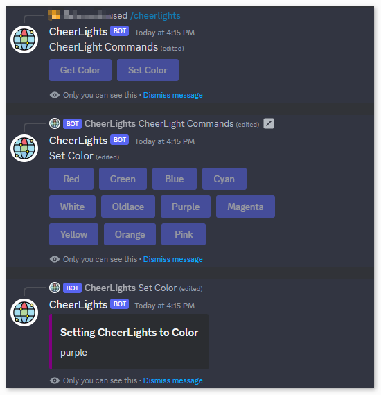

    • ボットの指示に従って色を設定します。これにより、CheerLightsデバイスを世界中で制御できます。

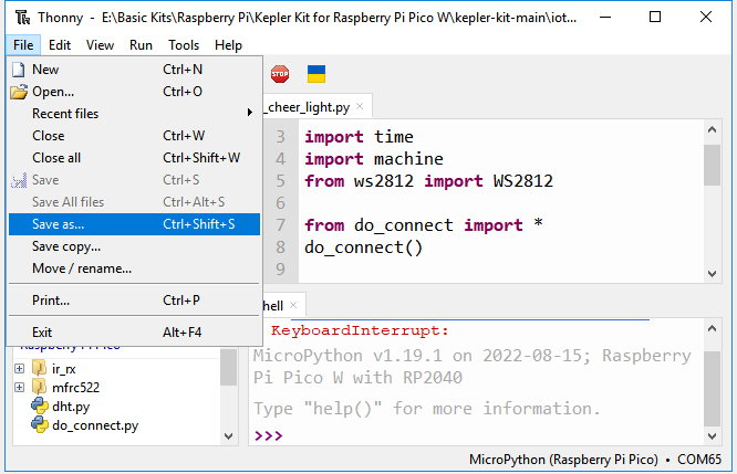

  2. このスクリプトを起動時に実行したい場合は、 main.py としてRaspberry Pi Pico 2 Wに保存する必要があります。次の手順に従ってください。
    • スクリプトの実行を停止し、 ファイル -> 名前を付けて保存 をクリックします。

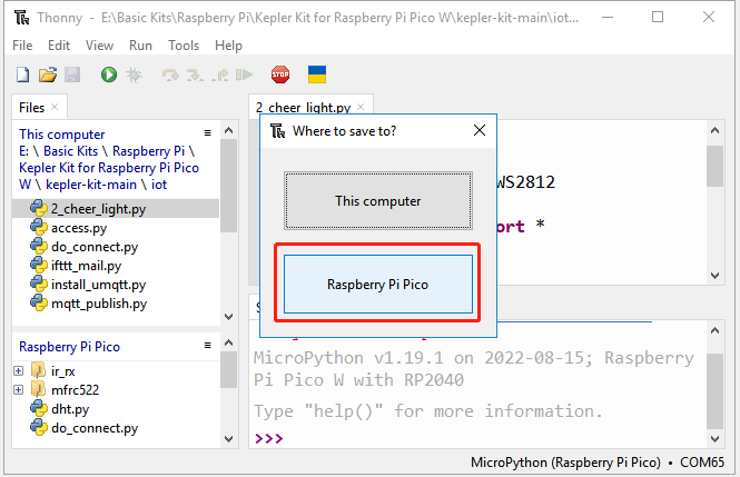

    • ポップアップウィンドウで Raspberry Pi Pico を選択します。

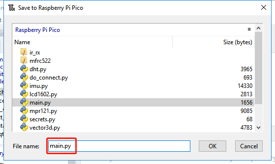

    • ファイル名を main.py に設定します。同じファイルがPico 2 Wに既に存在している場合、確認のプロンプトが表示されます。
